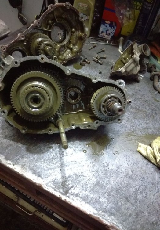

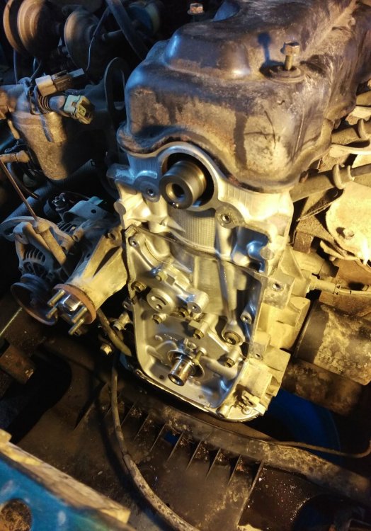

dorutudj Postat Ianuarie 23, 2017 Partajează Postat Ianuarie 23, 2017 (editat) Salutare tuturor. Povestea incepe cu un SJ413 din 86, motor G13A de 47kw adus din Austria care are 72.000km. Am inceput usor dar sigur restaurarea in asteptarea lunii februarie cand teoretic dispare taxa si as vrea sa o inmatriculez. Distributie schimbata impreuna cu simeringurile aferente, ulei si filtre(am folosit ulei motul 10w40), schimbat lichid de frana si kit-uri de reparatie etriere fata, cablu frana de mana. Am ajuns la reductor care in mers facea un zgomot infernal(zgomot de rulment). Am desfacut reductorul si rulmentii de la axul antrenat de cutia de viteze sunt praf. Daca a mai restaurat cineva un astfel de reductor ma intereseaza ce rulmenti a pus si pe unde se gasesc. In general se gasesc rulmenti insa cred totusi ca nu poti pune orice rulmenti care se potrivesc la dimensiune. Astept sfaturi si pareri. Editat Ianuarie 23, 2017 de dorutudj Link spre comentariu Distribuie pe alte site-uri Alte opțiuni partajare...
minitehnicusro Postat Ianuarie 30, 2017 Partajează Postat Ianuarie 30, 2017 Re: Operatiunea reductorul La cum arata interiorul reductorului, a functionat ceva vreme cu emulsie de apa cu ceva urme de ulei. Este foarte posibil ca dupa inlocuirea rulmentilor, angrenajele sa fluiere. Rulmentii, cu exceptia celui intermediar de pe axul de iesire, nu sunt metrici. Motiv pentru care nici nu o sa gasesti unii ieftini. Vecomandare mea este sa-i schimbi pe toti. Verifica si axul median (counter shaft) pe care stau cele doua colivii cu ace. Pentru etansare pune garnituri nu silicon, pentru ca au rol in reglarea jocurilor din rulmenti. Gasesti online orice piesa pentru reductor, noua sau SH. 3x Suzuki Jimny 1x Suzuki Samurai Dacia DoubleCab 4x4 Link spre comentariu Distribuie pe alte site-uri Alte opțiuni partajare...

dorutudj Postat Ianuarie 30, 2017 Autor Partajează Postat Ianuarie 30, 2017 Re: Operatiunea reductorul La cum arata interiorul reductorului, a functionat ceva vreme cu emulsie de apa cu ceva urme de ulei. Este foarte posibil ca dupa inlocuirea rulmentilor, angrenajele sa fluiere. Rulmentii, cu exceptia celui intermediar de pe axul de iesire, nu sunt metrici. Motiv pentru care nici nu o sa gasesti unii ieftini. Vecomandare mea este sa-i schimbi pe toti. Verifica si axul median (counter shaft) pe care stau cele doua colivii cu ace. Pentru etansare pune garnituri nu silicon, pentru ca au rol in reglarea jocurilor din rulmenti. Gasesti online orice piesa pentru reductor, noua sau SH. Am comandat toti rulmentiii, axul counter shaft nou, rulmentii colivie, simeringuri originale si cele 2 garnituri. Link spre comentariu Distribuie pe alte site-uri Alte opțiuni partajare...

dorutudj Postat Februarie 1, 2017 Autor Partajează Postat Februarie 1, 2017 Re: Operatiunea reductorul Au sosit o parte din piesele pentru reductor. Toate simeringurile(iesire reductor fata, iesire spate, kilometraj), garniturile(foarte importante pentru ca grosimea lor regleaza jocul rulmentilor, NU MONTATI CU SILICON), ax counter shaft+o ring de etansare si in final rulmentii colivie de pe ax. Mai trebuie sa soseasca rulmentii. Eu am gasit pe acest reductor rulmenti NSK si Koyo. Rulmentii comandati sunt toti NSK. Link spre comentariu Distribuie pe alte site-uri Alte opțiuni partajare...

dorutudj Postat Septembrie 17, 2017 Autor Partajează Postat Septembrie 17, 2017 Re: Operatiunea reductorul kit-ul de rulmenti pentru reductor , e complicat de desfacut ? sa nu ma apuc sa il desfac si sa nu il mai pot pune la loc ..... :) Eu rulmentii i-am luat de la un mag de specialitate(care comercializeaza rulmenti). M-am dus cu rulmentii in mana si i-am luat, mai putin cel mare care era ok si mai greu de schimbat. Rrconditionarea reductorului nu implica cunostinte avansate de mecanica ins ai nevoie de ceva scule, gasesti pe yotube filmulete in care se explica pas cu pas demontare/montare reductorului. Foarte important este sa-i pui garnitura(o gasesti la unix auto pe original). Sa nu cunva sa pui cu silicon, garnitura regleaza jocul reductorului, daca aceasta va lipsi el se va strange prea tare si risti sa distrugi tot in el. Piese mai gasesti pe http://www.samurai4x4.ro/store. Parte din piese le-am cumpat de acolo, gasesti si kit de rulmenti, ei comercializeaza doar piese pe original si preturile sunt ok. O atentie sporita trebuie avuta la pontarea simeringurilor si de inspectat uzura pinioanelor. Daca axul counter shaft este uzat ar trebui inlocuit cu tot cu rulmentii colivie. Gasesti si noi si second pe site-ul precizat. Link spre comentariu Distribuie pe alte site-uri Alte opțiuni partajare...
