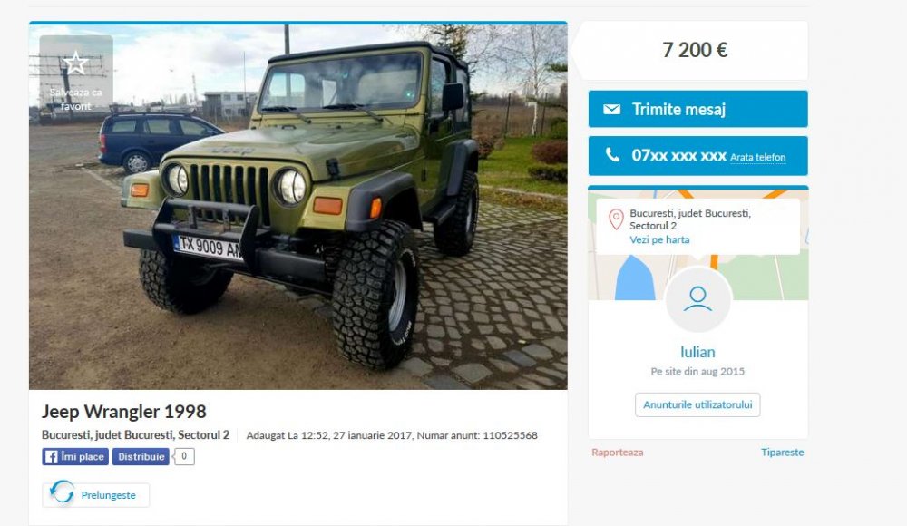

nnightwolf Posted January 28, 2017 Share Posted January 28, 2017 (edited) Salutari. As vrea si eu un sfat legat de aceasta masina https://www.olx.ro/oferta/jeep-wrangler-1998-ID7tKKs.html#ad59d46e49;promoted In primul rand de aceasta masina, daca o cunoaste cineva ce e de capul ei, iar apoi desprea aceasta masina in general, motorizare, dotari, diferentiale, puncte slabe. Merrsi Edited January 28, 2017 by Astral Link to comment Share on other sites More sharing options...
alin-jeep Posted January 29, 2017 Share Posted January 29, 2017 Re: Sfat Jeep Wrangler 4.0 Parerea mea : m-am uitat cine vinde masina si ce anunturi mai are -reiese ca personajul e comerciant de un anume fel de masini deci eu m-as baza pe nimic din ce spune el in anunt .Mie nu mi se pare cunoscuta masina . In rest arata bine atat interior cat si exterior ,nu prea cred eu ca are blocant fata si spate ARB dar suna bine in anunt :wink:. Motorul ar fi ce trebuie ,cutia se vede ca este manuala care nu-i cel mai rau lucru,te scuteste de unele stresuri si cheltuieli ,cu actele daca sunt valabile e treaba buna dar trebuie atentie si acolo ,rapoarte de 5,43 nu stiu daca sunt pentru masina asta si chiar daca ar fi sansele ca ele sa nu se sparga rapid sunt foarte mici . ...in rest puntile in general sunt ultra slabe mai ales pentru motorul asta + rotile de 35 ,posibil sa aiba rugina la sasiu si la prinderile caroseriei pe sasiu ,rugina la podea sub mocheta sub prinderile rollbarului Nici cardanele nu sunt dintre cele mai tari Pretul ar fi ok daca cele din descriere ar fi reale . Un calcul simplu arata aproximativ asa : -blocanti -min. 2500 euro -manopera blocanti -500 -compresor blocanti -250 -rapoarte 500 -anvelope 1000 -suspensie 1000 -a mai costat si masina ceva +inmatricularea ... asa ca ceva nu iese bine la socoteala :h5 Link to comment Share on other sites More sharing options...
nnightwolf Posted January 29, 2017 Author Share Posted January 29, 2017 Re: Sfat Jeep Wrangler 4.0 cu unele lucruri ai de departe dreptate. Am o nelamurire. puntile astea despre care spui ca nu sunt cele mai reusite sunt origiinale ale masinii? sau modificate? Iar rapoartele astea 5.43 cred ca tot modificate sunt. nu? Link to comment Share on other sites More sharing options...
alin-jeep Posted January 30, 2017 Share Posted January 30, 2017 Re: Sfat Jeep Wrangler 4.0 cu unele lucruri ai de departe dreptate. Am o nelamurire. puntile astea despre care spui ca nu sunt cele mai reusite sunt origiinale ale masinii? sau modificate? Iar rapoartele astea 5.43 cred ca tot modificate sunt. nu? Eu vorbesc despre cele originale ale masinii . Vanzatorul nu spune ca are alt fel de punti . Sunt sanse ca masina sa fie dotata pe spate cu punte Dana 44 care ar fi mai buna dar trebuie vazut . Rapoarte de 5,43 nu exista de fabrica . :h5 Link to comment Share on other sites More sharing options...
ssrli Posted January 31, 2017 Share Posted January 31, 2017 Re: Sfat Jeep Wrangler 4.0 Pentru Dana 30 cele mai mari rapoarte sunt 4.88, dar deja pinionul de atac e foarte mic. '02 WG CRD - EGR delete '94 MX5 NA8 - Low, fast and stupid. Link to comment Share on other sites More sharing options...
