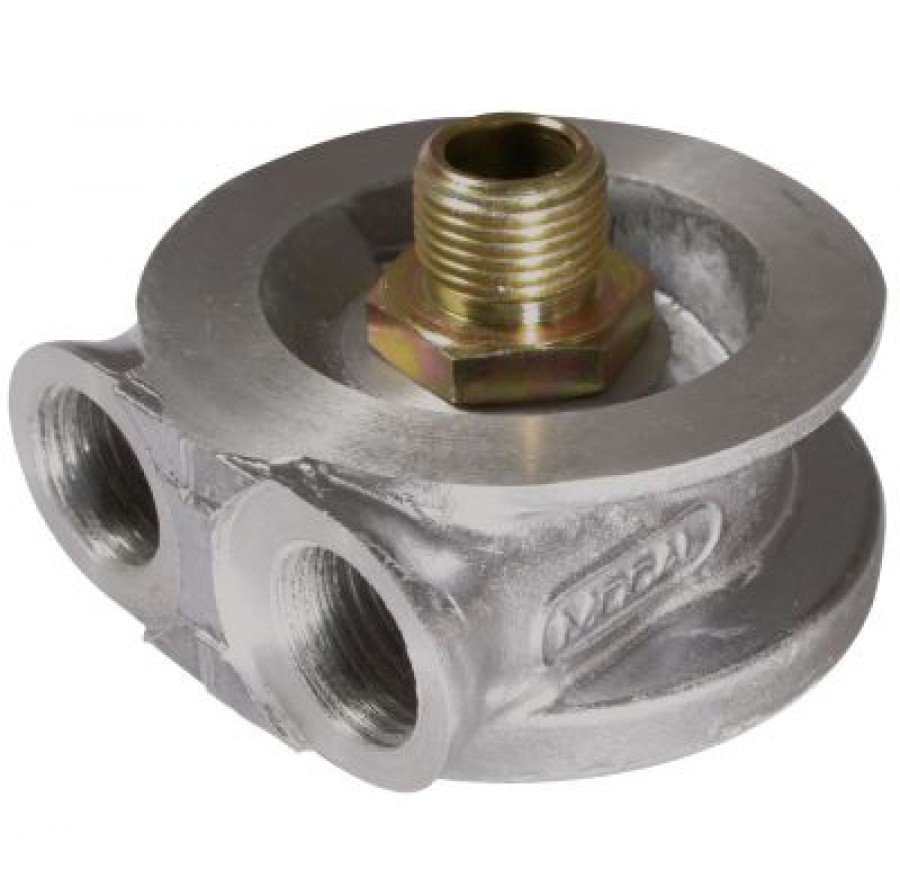

costakala Postat Ianuarie 31, 2017 Partajează Postat Ianuarie 31, 2017 Se poate monta radiator de ulei motor pe motorul de 3.0 kzt?Daca unde sa fie iesirea si intrarea. Multumesc. Nissan patrol gr,y60 2.8 tubular Link spre comentariu Distribuie pe alte site-uri Alte opțiuni partajare...
Cristian1 Postat Ianuarie 31, 2017 Partajează Postat Ianuarie 31, 2017 Re: Montare radiator ulei motor pe kzt? Ai nevoie de o modina ce se monteaza intre filtru de ulei si motor. De acolo pleci spre radiator... Exemplu: Off-Road in Waldland Link spre comentariu Distribuie pe alte site-uri Alte opțiuni partajare...
costakala Postat Ianuarie 31, 2017 Autor Partajează Postat Ianuarie 31, 2017 (editat) Re: Montare radiator ulei motor pe kzt? Aha,corect....nu stii unde se poate gasi aceasta piesa? Editat Februarie 1, 2017 de Astral Nissan patrol gr,y60 2.8 tubular Link spre comentariu Distribuie pe alte site-uri Alte opțiuni partajare...
costakala Postat Ianuarie 31, 2017 Autor Partajează Postat Ianuarie 31, 2017 Re: Montare radiator ulei motor pe kzt? Am gasit ceva universal,o sa vad daca se potriveste la kzt. Nissan patrol gr,y60 2.8 tubular Link spre comentariu Distribuie pe alte site-uri Alte opțiuni partajare...
