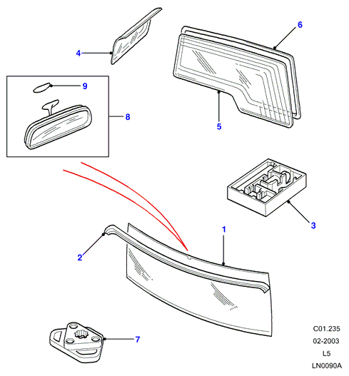

tdd70 Postat Aprilie 17, 2018 Partajează Postat Aprilie 17, 2018 Re: Umezeala stanga fata sub pres Multumesc Fery pentru raspunsul prompt, ca de obicei. Ma gandeam si eu ca tot pe acolo trebuie sa umblu. Am gasit o poza cu ornamentul de care spuneam mai sus ca as vrea sa il dau jos si nu stiu cum se scoate. In poza de mai jos este notat cu "2". As vrea sa curat bine locul de sub el pe toata lungimea si apoi sa umplu cu silicon pt geamuri acolo, dar nu stiu cum sa il dau jos. Am sa incerc sa aflu codul lui pe allbrit si sa vad daca gasesc pe undeva ca piesa de schimb. Al meu e super intarit de soare si cred ca se va strica la scoatere. LR Discovery 2, an 2000, manual, Td5, HDC, ACE, SLS, TC, etc... Link spre comentariu Distribuie pe alte site-uri Alte opțiuni partajare...
bogdanp Postat Aprilie 17, 2018 Partajează Postat Aprilie 17, 2018 Re: Umezeala stanga fata sub pres Salut, Eu la RR P38 am avut aceeasi problema si era de la 1. Parbrizul sus desi nu se misca si se vedea masticul ca si nou dar totusi intra apa Rezolvarea a fost prin demontarea ornamentului de la parbriz si dat inca un strat de adeziv si de atunci nu mai am probleme. 2. Scurgerea de la aerul conditionat era infundata si imi curgea prin tubulatura exact in dreptul pedalelor Link spre comentariu Distribuie pe alte site-uri Alte opțiuni partajare...
tdd70 Postat Aprilie 17, 2018 Partajează Postat Aprilie 17, 2018 Re: Umezeala stanga fata sub pres Cum ai demontat ornamentul de la parbriz? La D2 nu iese deloc usor, mi-e teama sa nu il distrug la scoatere. Ma mai gandesc si la varianta sa il scot chiar daca il stric si apoi sa incerc sa pun altceva in loc. La mine e ok scurgerea de la AC. LR Discovery 2, an 2000, manual, Td5, HDC, ACE, SLS, TC, etc... Link spre comentariu Distribuie pe alte site-uri Alte opțiuni partajare...
sierrafery Postat Aprilie 17, 2018 Partajează Postat Aprilie 17, 2018 Re: Umezeala stanga fata sub pres Ornamentul ala nu prea e refolosinil oricum ca e un cauciuc cu sarma inauntru si cand se indoaie nu-l mai indrepti in veci si va arata urat, e asa numitul "push- fit" e impins in canal prin compresie, trebuie sa tragi de el cu grija dar hotarare, eu cand am schimbat parbrizul aveau la pilkington pe stoc vreo 200 lei, codul e DCB101510 NU RASPUND USERILOR CU PROFIL INCOMPLET LA MASINA(model, an, motor, transmisie), NU RASPUND PE PM LA PROBLEME TEHNICE SAU DE INTERES GENERAL Discovery Td5 ES , "00. manual, ECU tunat, intercooler marit...merge de rupe Link spre comentariu Distribuie pe alte site-uri Alte opțiuni partajare...
