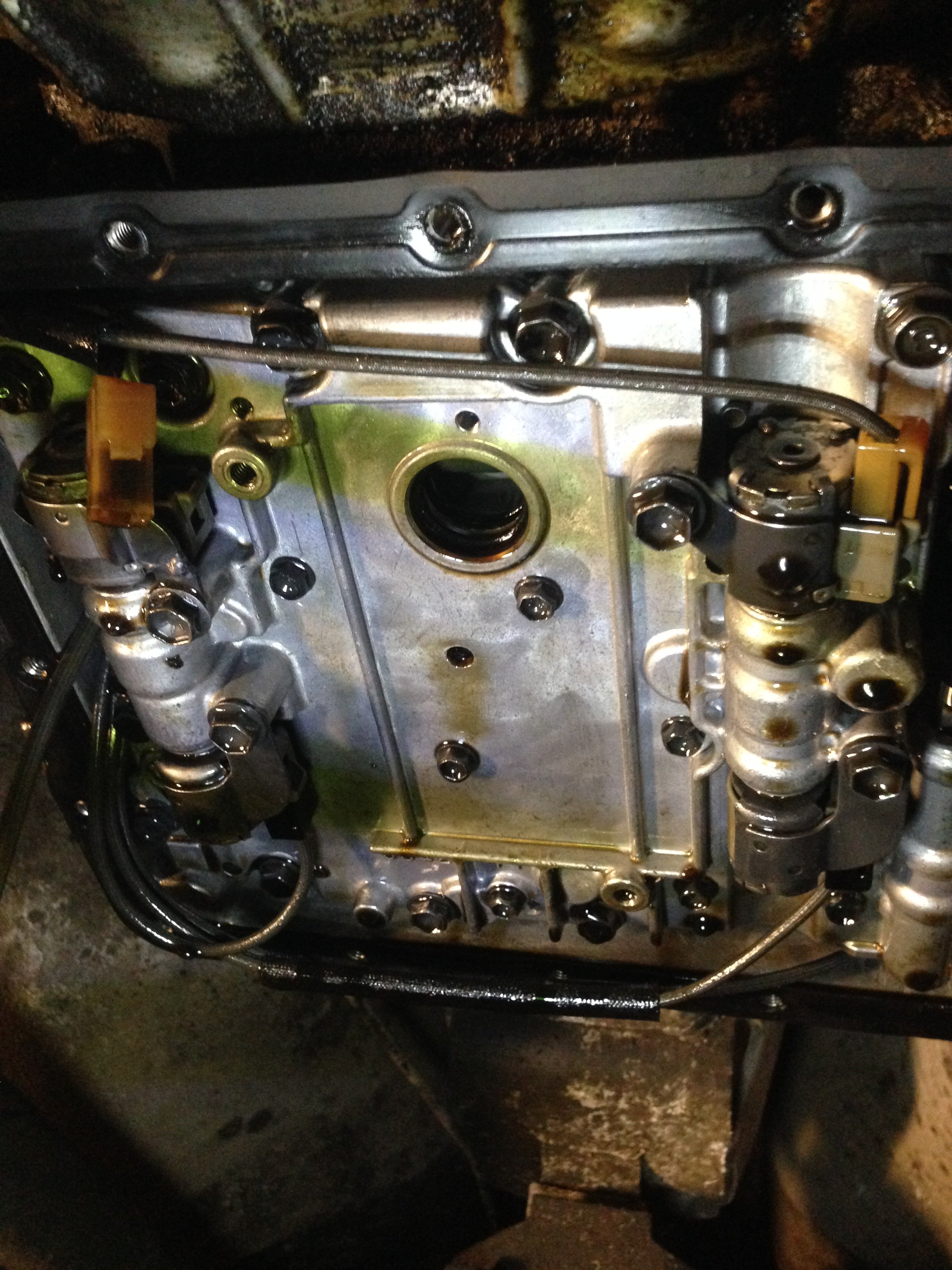

ALINRIDE Postat Februarie 14, 2017 Autor Partajează Postat Februarie 14, 2017 Re: probleme cutie automata jimy1.3 1999 Am dat baia jos si surpriza ... era o piesa rupta Pana ma dumiresc ce e si de unde o cumpar de noua.... am sudat-o! Cu atentie si cu TiG-ul ! Merge brici.am schimbat si uleiul , banuiesc ca trebuie repetata operatia deoarece a curs doar 1,5 l din total . Link spre comentariu Distribuie pe alte site-uri Alte opțiuni partajare...
ALINRIDE Postat Februarie 14, 2017 Autor Partajează Postat Februarie 14, 2017 Re: probleme cutie automata jimy1.3 1999 O poza cu piesa in detaliu Link spre comentariu Distribuie pe alte site-uri Alte opțiuni partajare...
ALINRIDE Postat Februarie 15, 2017 Autor Partajează Postat Februarie 15, 2017 Re: probleme cutie automata jimy1.3 1999 cutie aisin A174 ! Link spre comentariu Distribuie pe alte site-uri Alte opțiuni partajare...
