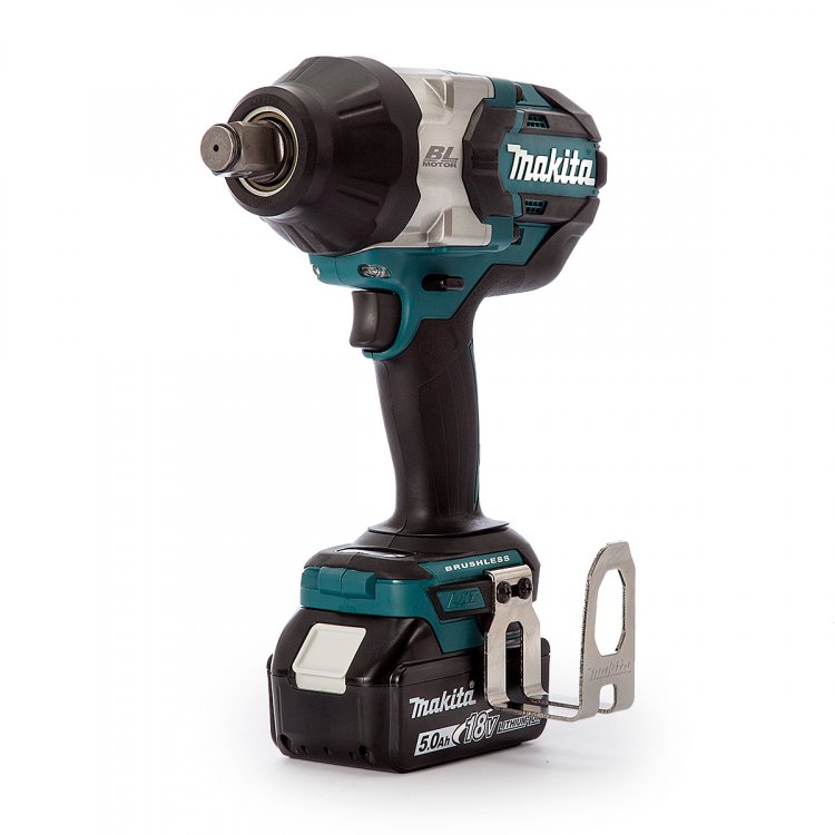

yknot Postat Februarie 23, 2017 Partajează Postat Februarie 23, 2017 (editat) Re: Pistol impact 12V Tot ce este sub 500Nm nu cred ca le poti lua in calcul la desurubari serioase. Eu tot scule makita detin, si merg fara repros. Mi-a facut cu ochiul scula de 1000Nm de la ei: http://www.zivtool.ro/termek=10995_Makita-DTW1001RTJ-masina-de-insurubat-cu-impact-cu-acumulator Si pe olx: https://www.olx.ro/oferta/filetanta-1-2-pistol-impact-18v-brushless-makita-dtw-1002-2016-ID7Ow9B.html Editat Februarie 23, 2017 de yknot 4x4 Link spre comentariu Distribuie pe alte site-uri Alte opțiuni partajare...
yknot Postat Februarie 23, 2017 Partajează Postat Februarie 23, 2017 Re: Pistol impact 12V Aia cu acumulator ma tine sa schimb 4 roti fara s-o incarc si sa stranga inca bine la ultima? ...totodata daca o tin in masina mult timp neincarcata si fac dupa aia o pana? ... de aia imi convine asta cu fir:wink: Cele cu acumulator nu le poti tine in masina la temperaturi foarte scazute sau foarte ridicate. Le omori foarte repede. 4x4 Link spre comentariu Distribuie pe alte site-uri Alte opțiuni partajare...

Caphonne Postat Februarie 24, 2017 Partajează Postat Februarie 24, 2017 (editat) Re: Pistol impact 12V Makita aia este 26 de milioane iar cealalta este 2 milioane jumate, sa fim seriosi cine da 26 de milioane pentru o scula folosita ocazional pentru uz casnic :) cateva schimburi de cauciucuri pe an.Eu as incerca scula ieftina, ii schimb cablul cu unul mai ok, vad daca este lipit ok inauntru (de obicei lipiturile sunt de toata jena), ii adaug papuci sa o prind direct la baterie (daca merge, nu ma prind la ce amperaj lucreaza) P.S scrie pe site in comentarii ca nu se recomanda racordarea direct la baterie hhmm. Nu prea am incredere in sculele care se conecteaza la bricheta si nici nu stiu ce amperaj este la bricheta poate imi spune cineva. Apropo...tocmai ce am ramas cu papucii de la compresorul Tmax in mana, erau ''strasi bine'' pe cablu . Editat Februarie 24, 2017 de Caphonne Dacia Duster 4x4 Daihatsu Feroza ''Facocerul gurmand'' 1.6 16V. Link spre comentariu Distribuie pe alte site-uri Alte opțiuni partajare...
