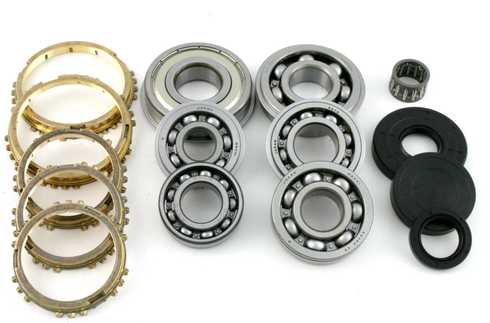

R41N Postat Februarie 17, 2017 Partajează Postat Februarie 17, 2017 (editat) Re: Schimbare kit distributie la GV 1.6 2003 N-a fost nevoie de demontat radiatorul , s-au descurcat foarte bine si asa. Mai grav e ca am o problema cu rulmentul de presiune care face un harcait ce ma ingrijoreaza si nu stiu ce se poate intampla daca merg asa. Pana acum se auzea doar la rece insa a inceput sa faca figuri si la cald . Si mai am niste pierderi de ulei pe la simeringul de la cv (sau cutia de transfer) spre cardan (cred) si mi-a parut ciudat ca mi-au completat cu 75w90 si eu stiam ca trebuie 80w90 (chiar nu stiu de care trebuie) Si apropo , acelasi tip de ulei se foloseste la toate grupurile si cv ? Daca pedala este tare, ambreiajul este pe duca. Kit complet - placa, disc, rulment. Daca pedala este moale si intra bine in viteza, cred ca zgomotul vine din alta parte. La GV cutiile au probleme. Din cauza schimburilor de ulei nefacute la timp sau ulei necorespunzator, se duc rulmentii de la trenul fix. Cand apesi pedala de ambreiaj nu se mai aude nimic iar cand dai drumul se aude un croncanit sau un suierat. Se poate confunda usor cu zgomot de rulment de presiune. In ceea ce priveste simeringurile este treaba simpla. Eu le-am schimbat pe toate. Daca vrei iti pot da codurile pe original, asa le poti comanda mai usor. Editat Februarie 17, 2017 de R41N Link spre comentariu Distribuie pe alte site-uri Alte opțiuni partajare...
johnnydanut Postat Februarie 17, 2017 Autor Partajează Postat Februarie 17, 2017 (editat) Re: Schimbare kit distributie la GV 1.6 2003 Daca pedala este tare, ambreiajul este pe duca. Kit complet - placa, disc, rulment. Daca pedala este moale si intra bine in viteza, cred ca zgomotul vine din alta parte. La GV cutiile au probleme. Din cauza schimburilor de ulei nefacute la timp sau ulei necorespunzator, se duc rulmentii de la trenul fix. Cand apesi pedala de ambreiaj nu se mai aude nimic iar cand dai drumul se aude un croncanit sau un suierat. Se poate confunda usor cu zgomot de rulment de presiune. In ceea ce priveste simeringurile este treaba simpla. Eu le-am schimbat pe toate. Daca vrei iti pot da codurile pe original, asa le poti comanda mai usor. Pedala nu este tare insa intra bine in viteza doar daca ii dau viteza potrivita adica nu pot baga a I-a daca masina ruleaza mai mult de 5 km/h . Totusi azi dimineata nu s-a mai auzit deloc si oricum nu se aude de la prima pornire , merge motorul cateva minute la relanti si apoi incepea harcaiala iar daca rulez cateva sute de metri dispare. Cei de la service mi-au zis sa las masina de seara acolo ca sa o asculte ei la rece insa e posibil chiar atunci sa nu faca . Si rulmentii aia la cv se schimba greu ? Poti sa-mi trimiti si codurile ca sa incep sa le adun. Multumesc ! PS Daca-s rulmentii aia e vreun pericol daca nu-i schimb la timp (adica sa crape cutia de tot din cauza lor) ? Sau pot sa astept pana se permanentizeaza zgomotul ca sa fie mai usor depistat ? Editat Februarie 17, 2017 de johnnydanut Link spre comentariu Distribuie pe alte site-uri Alte opțiuni partajare...
R41N Postat Februarie 17, 2017 Partajează Postat Februarie 17, 2017 Re: Schimbare kit distributie la GV 1.6 2003 Si rulmentii aia la cv se schimba greu ? Poti sa-mi trimiti si codurile ca sa incep sa le adun. Multumesc ! PS Daca-s rulmentii aia e vreun pericol daca nu-i schimb la timp (adica sa crape cutia de tot din cauza lor) ? Sau pot sa astept pana se permanentizeaza zgomotul ca sa fie mai usor depistat ? Daca sunt rulmentii, trebuie data jos cutia si desfacuta. E destul de munca si nu oricine se baga la reparat cutii. Si a mea are un zgomot, dar nu face foarte rau. Suiera putin la ralanti si in viteza 1, dupa care tace. O mai tin asa, ca nu ma deranjeaza. Eu sunt la a doua cutie. Prima a crapat din cauza unui dop care a cedat si am scapat-o fara ulei. Eram pe drum, nu am auzit nimic, cand deodata a inceput sa huruie, am tras pe dreapta, plin de ulei pe sub masina si asta a fost sfarsitul ei. Mai am cutia, o s-o desfac sa fac din ea material didactic. Sper la tine sa nu fie rulmentii din cutie si sa fie doar rulmentul de presiune. Exista chituri de reparatie cutie cu piese pe original. Ca sa-ti dau codurile corecte la simeringuri, am nevoie de VIN-ul masinii. Link spre comentariu Distribuie pe alte site-uri Alte opțiuni partajare...
