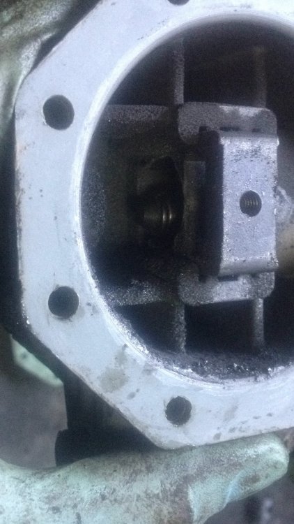

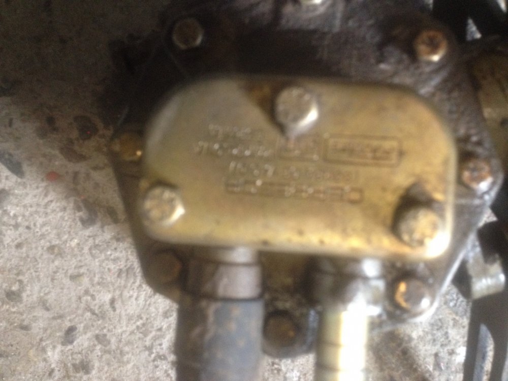

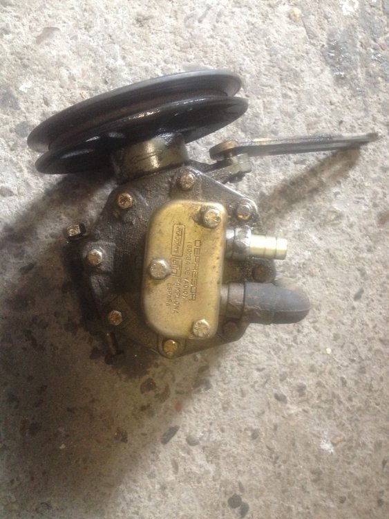

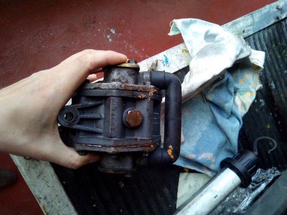

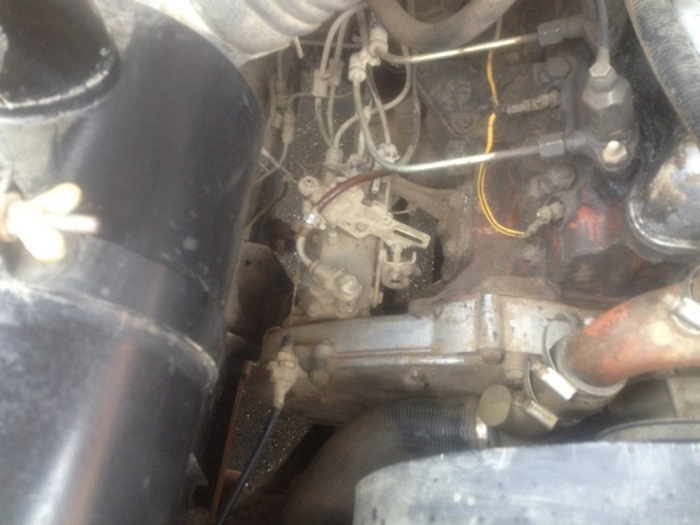

IMG_1920.thumb.JPG.87430d299550655b0348034092923367.JPGIMG_1917.thumb.JPG.0805f815f9401db8a94096e30d862533.JPGIMG_1925.thumb.JPG.52016408f4f2e2534a24ab031eff7317.JPGIMG_1915.thumb.JPG.421140a7e4d38ddb18a1a14d890bcb4f.JPGIMG_1922.thumb.JPG.af7ddf71e05f57d83740b72996d26b52.JPGUpdate tehnic: rezolvat jocul de la directie, easy money, doar un surub slabit la releu, schimbat uleiurile si lichidul de racire ( mal si mizerie din belsug, am spalat sistemul o dimineata intreaga dupa ce i-am bagat o solutie de curatare). Pompa de vacuum e bye-bye, nu s-a prins nimeni ca trebuie pus si in carcasa ei ulei din cand in cand si mecanismul excentric de actionare s-a mancat fier pe fier, asa ca am comandat alta din Spania. Curge ulei din grupul fata, cred ca pe la simeringul de la iesirea cardanului. Un pic de motorina musteste pe langa vreo trei injectoare, saptamana viitoare le demontez si le trag o inspectie. Schimbat gluma de baterie cu una cinstita de 100A. Bateria e intr-o cutie sub scaunul soferului, iar locasul mai e prevazut cu o chestie exotica pe care am demontat-o ca sa ma prind cum functioneaza - pare sa fie un fel de intrerupator general, care functioneaza prin desurubarea sau insurubarea la loc a unui contact de bronz. Litrometrul nu functiona pentru ca plutitorul de plastic era plin de motorina - e demontabil, dar nu prea cred ca gasesc unul nou, asa ca am comandat tot ansamblul. Reparat si incuietoarea de la usa spate. Drept rasplata pentru toate acestea, ieri am facut prima pana de cauciuc ( roti cu camere old=school, ce sa faci, toata ziua am auzit ieri cum sa imi iau jante de defender sa trec si eu in civilizatia tubeless).
Poze cu aparatul misterios de sub scaun:
3.thumb.jpg.b7323f26f6b33f65a799c2f6c6589f85.jpg1.thumb.jpg.65a33bf0cf89d59cacbdcbd4ad7f1c05.jpg2.thumb.jpg.e1492bfc3aa214bec00d85fc94d5306d.jpg
