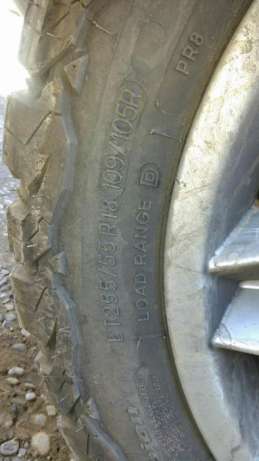

La cumpărare, era dotata cu anvelope BF goodrich absolut noi, pe 18, care nu-mi displac, dar pe care nu cred ca le voi folosi in scopul pentru care au fost create.
prin urmare, dat fiind faptul ca masina va fi folosita marea majoritate in oras, vreau sa-mi achizitionez niste anvelope de vara si aici am nevoie de niste recomandari.

intrebare: daca bfg sunt 255/55/R18..cele de vara ar trebui sa fie la fel, nu?
intreb pentru ca din linkul trimis, am observat ca cele pe 18 sunt toate 255/60

Pai tyre size-ul pe 18 "de fabrica" este 255/60R18.
Dar BFG-uri modelul tau, KO2 nu gasesc la dimensiunea asta, poate chiar nu exista.
255/55 R18 este cu 3.3% mai mic.
265/60 R18, urmatoarea marime de KO2 pe care o gasesc este cu 1.7% mai mare.

Ma gandesc ca daca bfg.urile sunt 255/55 si merg pe o janta de 18, inseamna ca ar merge si alta guma. Gresesc?
Orice anvelopa 255/55 o sa mearga foarte bine.
Diferentele sunt minore:

Salut. Dimensiunea anvelopelor pe jante de 18 inch este 255 60 18. O alternativa este 235 65 18. Dimensiunile le găsești pe stickerul de pe portiera unde indica presiunea recomandata pentru roti.
O dimensiune mica sau mai mare sigur te va afecta la ITP sau la un eventual control în trafic, ca sa nu mai spun ca o anvelopa mai mica este și inestetica data fiind configurația mașinii.

Pe jantele de 18 intra anvelope de pana la 285 latime, deci este clar ca janta permite o varietate larga de dimensiuni.
Inlocuieste anvelopele cu 255 60 18 si vei vedea inclusiv o imbunatatire a amortizării la denivelări.
