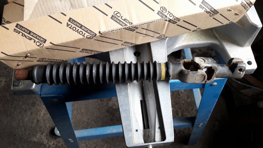

Simptom: Directia functioneaza mai greu, sacadat, in valuri.
De cele mai multe ori suntem tentati sa credem ca e o problema cu caseta de directie sau cu pompa de servo.
Din experientele mele, am observat ca, in majoritatea situatiilor, cauza e o banala cruce cardanica de pe coloana de directie, cruce care, datorita vechimii se gripeaza. Majoritatea crucilor nu au posibilitatea de gresare.
Am o Toyota (60) de-a mea am reusit sa gasesc cruce si sa o schimb. Sunt cruci de dimensiuni mici, speciale si greu de gasit. La o alta am inlocuit partea aceea de coloana de volan cu alta HD de pe un model de 60 mai vechi care avea o cruce mai mare si care are chiar si gresor.
La un microbus de-al meu, tot Toyota, care are caseta de directie exact ca si cea de Landcruiser 90, m-am pacalit, am dat jos caseta de directie si am trimis-o la reconditionat unei firma cu mare reclama din Bucuresti. Am primit-o, achitat reparatie, o montez pe masina iar directia facea la fel. Dupa aceea am observat faptul ca era crucea defecta. De fapt caseta nu avea absolut nimic si am platit degeaba pt "reparatia" ei. Am inlocuit coloana de volan si totul e absolut ok.
Recent am avut aceeasi problema pe un 120 din 2007, masina unui client.
Am inlocuit piesa cu alta originala (aprox 1400 lei).
Nu am gasit varianta after market.
Ideea de baza a acestei discutii este faptul ca, daca aveti un astfel de simptom al directiei, sa verificati articulatiile de pe coloana de directie inainte de a face altceva cu caseta de directie sau cu pompa servo.
Ca indicatii de lucu, piesa se poate demonta fara sa desfaceti coloana de diectie de sub bord. Trebuie doar desfacuta caseta de directie din suportii ei ca sa poti scoate crucea de pe axul casetei.
Mare atentie la semnele de pe piese astfel incat impartirea directiei sa fie ok si pozitia volanului sa fie corecta. La piesele originale Toyota exista niste marcaje cu galben pe piese. Eventual faceti voi un semn propriu inainte de demontarea piesei.

M.am lovit si eu de problema asta la diferite autoturisme.Problema este ca cei care repara cardane, refuza sa iti inlocuiasca crucea pe motiv ca este piesa de directie.Asa ca solutiile sint urmatoarele, in ordinea costurilor:
- gasit cruce si inlocuit in regie proprie
- coloana sh, care sa aiba crucea buna
-coloana noua, care de cele mai multe ori este nejustificat de scumpa

La una din masini mi-am inlocuit eu crucea cu una noua.
La alta am schimbat coloana cu alta sh cu crucea buna.
La masina clientului care merge cu 180km/h pe autostrada nu mi-am permis ca sa fac teste si am pus piesa noua originala.

Referitor la directie: intr-o prima faza la mine a mers gresata si curatata crucea. Mecanicul meu - care e un fel de prieten - a zis ca e riscant de schimbat pentru ca se poate rupe si a spus ca va trebui schimbata...

Revin cu un update: a mai facut figuri inca o data si s-a procedat la fel: tinuta piesa intr-un lighean cu motorina, fixata in menghina si fortate miscarile cu mana si gresata.
Mentiuni:
- de data asta este un joc putin sesizabil si data viitoare se va schimba;
- nu se recomanda inlocuirea crucii pe langa interventia la directie si modul in care e fixata ( doi mecanici diferiti ca “stil si tehnica” dar pregatiti cu acelasi radpuns din care unul cu experienta in domeniul 4x4)
