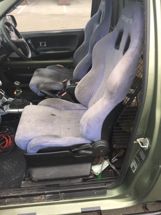

sierrafery Postat Decembrie 26, 2018 Partajează Postat Decembrie 26, 2018 Re: Modificare / inlocuire scaun - Freelander 1 TD4 cu ce model de la subaru se potrivesc ? Seamana cu Subaru Impreza sau Forester modele 97 -00 sau si mai noi dar doar unele modele au scaune ca in poze NU RASPUND USERILOR CU PROFIL INCOMPLET LA MASINA(model, an, motor, transmisie), NU RASPUND PE PM LA PROBLEME TEHNICE SAU DE INTERES GENERAL Discovery Td5 ES , "00. manual, ECU tunat, intercooler marit...merge de rupe Link spre comentariu Distribuie pe alte site-uri Alte opțiuni partajare...
