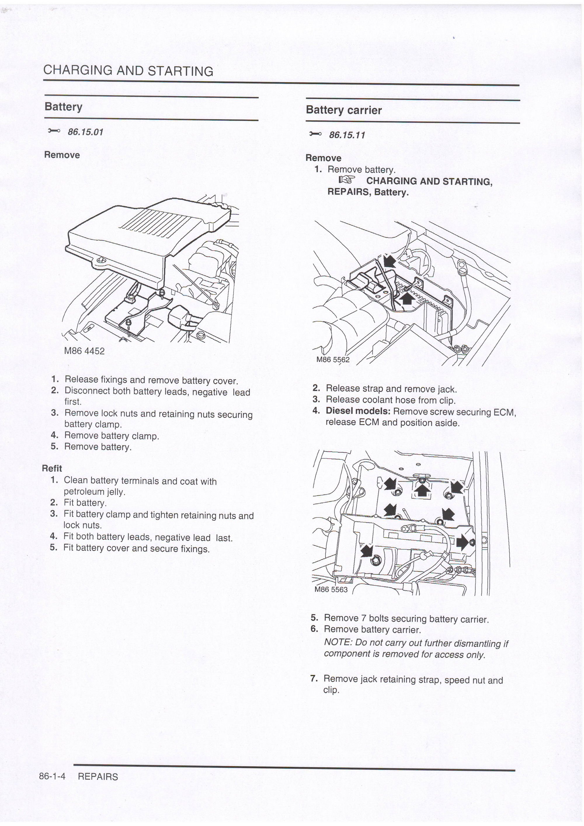

teddybear Postat Aprilie 4, 2017 Partajează Postat Aprilie 4, 2017 Re: Disco 2 td5 nu porneste dupa ce am pus baterie noua pe masina Buna, am un disco 2 frumos, i-am pus alta baterie ca cea veche nu mai avea nimic in ea. Cand am pus bornele pe cea noua, masina si-a aprins avariile pentru 30 de secunde. Am pus contactul , s-au aprins becurile cu tot cu avarii din nou si am dat la automat dar nu schiteaza nimic. nici macar nu invarte. telecomanda se aprinde dar nu o citeste deoarece inchiderea merge doar manual. am citit ceva cu inchis-deschis de 3-5 ori dar nu a mers, si am apasat si butonul de accident (fuel cut off switch) dar nu am rezolvat nimic. Oare cineva a mai patit asa ceva ? Ar fi de mult ajutor. va multumesc Owner manual l-ai citit? Este descrisa acolo procedura de schimbare a bateriei. Daca n-ai respectat-o, masina e imobilizata... posibil sa ai nevoie de un tester! It's not a "Jeep thing" it's the real thing ....LAND ROVER ! Land Rover Owners Club Romania Link spre comentariu Distribuie pe alte site-uri Alte opțiuni partajare...
tommy crocodilu Postat Aprilie 4, 2017 Partajează Postat Aprilie 4, 2017 Re: Disco 2 td5 nu porneste dupa ce am pus baterie noua pe masina Eu am schimbat bateria fara sa respect un protocol anume...si a pornit de fiecare data fara probleme. Am facut mai multe lucrari la masina care au necesitat decuplarea totala a bateriei...si dupa a pornit fara probleme...poate sunt doar mai norocos. Teddy poti explica te rog procedura pentru colegul nostru....poate nu stie engleza foarte bine...si atunci e mai dificil de citit manualul...chiar si tradus cu google. Multumesc vitara - an 1995 - motor1.6L - 16V cutie automata - de padure toyoya rav 4 - an 2005 - motor d4d - cutie manuala - de strada SE FURA IN DRACI....DAR NIMIC NU LIPSESTE...TOTUL SE FACE REPEDE...DAR NIMIC NU-I GATA Link spre comentariu Distribuie pe alte site-uri Alte opțiuni partajare...
grigsilviu Postat Aprilie 4, 2017 Partajează Postat Aprilie 4, 2017 (editat) Re: Disco 2 td5 nu porneste dupa ce am pus baterie noua pe masina Raspund si eu, ca am decuplat bateria la a mea de foarte multe ori fara a respecta ceva anume si a pornit de fiecare data fara probleme. Unde scrie ca trebuie urmata vre-o procedura anume cand inlocuiesti bateria? In manual nu este nici o descriere de acest fel. Editat Aprilie 4, 2017 de grigsilviu Silviu Grigore Tel.: 0760.654.468 / Gratis nu exista, ieftin nu rezista :wink: E-mail: grigsilviu@gmail.com Link spre comentariu Distribuie pe alte site-uri Alte opțiuni partajare...
mike870 Postat Aprilie 5, 2017 Partajează Postat Aprilie 5, 2017 (editat) Re: Disco 2 td5 nu porneste dupa ce am pus baterie noua pe masina Daca iti merge telecomanda nu e nici o problema , cand conectezi bateria se armeaza , pui contactul sau deschizi din telecomanda si se dezarmeaza , daca nu iti functioneaza telecomanda trebuie sa bagi codul eka si o dezarmezi . Daca nu iti merge centralizata e posibil sa mai fi umblat cineva in sistem si nu se stie daca mai merge sa bagi codul eka din cheie , alarma sonora iti functioneaza ? Editat Aprilie 5, 2017 de mike870 LandRover Discovery 2 TD5 Dodge Nitro 2.8 CRD Link spre comentariu Distribuie pe alte site-uri Alte opțiuni partajare...
