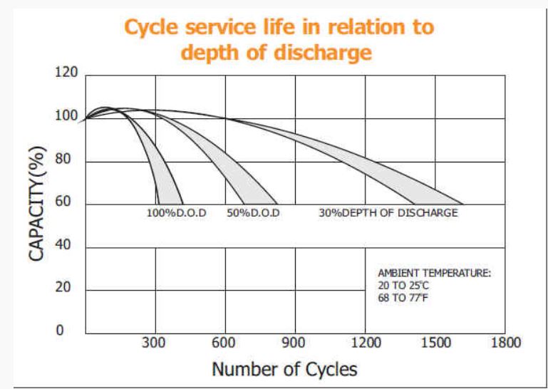

cpaoul Postat Aprilie 7, 2017 Partajează Postat Aprilie 7, 2017 Re: Recomandare acumulatori pentru carut electric. 20Ah baterie LiFePo4 echivaleaza cu o baterie plumb acid de 40Ah din prisma faptului ca o baterie LiFePo4 poti sa o descarci DOD (Depth of Discharge) - 80% fara problem - adica utilizezi ~16Ah pe cand la bateriile plumb acid maxim dispui de DOD 45-50% adica ~16-18Ah. O zi buna, Paul C M Pajero MK I - 2.3TD - 86 T Land Cruiser LJ 70 - 2,4TD - 92 Link spre comentariu Distribuie pe alte site-uri Alte opțiuni partajare...
ctinu Postat Aprilie 7, 2017 Partajează Postat Aprilie 7, 2017 (editat) Re: Recomandare acumulatori pentru carut electric. Sa inteleg ca o baterie cu capacitatea de 50Ah are, in fapt, doar 25Ah?! Cred ca e o confuzie. Capacitatea nominala se masoara la fel pt. toate bateriile: de obicei, cu un curent de descarcare de C/20 si scade odata cu cresterea acestui curent. DOD (profunzimea descarcarii) se refera la pragul sub care reactiile chimice devin ireversibile si duc la distrugerea bateriei. Aici intervine avantajul despre care vorbesti. Weekend placut! @CUBIX Cum au fost masurati cei 15AH?! Scuze pt.ca n-am fost atent la titlu. Fiind vorba de un vehicul special, e nevoie de acumulatori de tractiune, nu auto. Probabil la asta se referea "baetu de la Caranda": e vorba de dimensiunea (grosimea) placilor, nu a bateriei. In cazul asta trebuie schimbati parametrii cautarii. Vorbeste cu un specialist de la producatorii/dealerii de acumulatori si te va ajuta sa alegi exact ce-ti trebuie. Succes! Editat Aprilie 7, 2017 de ctinu Sa cunosti, sa vrei - vei putea face ! Link spre comentariu Distribuie pe alte site-uri Alte opțiuni partajare...
gigipunga Postat Aprilie 7, 2017 Partajează Postat Aprilie 7, 2017 Re: Recomandare acumulatori pentru carut electric. @ctinu : ce ar trebui sa intelegi din ce a zis cpaul (ca bine a zis) : o baterie cu plumb-acid de 50Ah are o capacitate de 50Ah numai ca : atunci cand au mai ramas in ea doar 25Ah la bornele ei vei avea 12:2 = 6V . Cum aparatul pe care il legi la bornele ei nu va mai functiona deloc la mai putin de 10V sa zicem => rezulta ca din aia 50Ah nu poti folosi decat vreo 20Ah ca dupa aia o sa ai mai putin de 10V la borne. La bateriile Lifepo4 de , sa zicem , 50Ah , dupa ce folosesti 40Ah (deci dupa ce consumi 80% din ele) la borne o sa ai tot 12V.. abia dupa ce consumi 90% din baterie tensiunea la borne o sa scada brusc. still not black enough Link spre comentariu Distribuie pe alte site-uri Alte opțiuni partajare...

ctinu Postat Aprilie 7, 2017 Partajează Postat Aprilie 7, 2017 Re: Recomandare acumulatori pentru carut electric. @ctinu : ce ar trebui sa intelegi din ce a zis cpaul (ca bine a zis) ... Nu stiu daca @cpaoul a vrut sa inteleg asa ceva. Daca da, imi pare rau sa va contrazic pe amandoi. Si o fac cu exemple practice pe care le poate incerca oricine. O baterie de 54Ah, noua, complet incarcata, dupa doua cicluri de formare, mi-a furnizat 59Ah, descarcand-o cu 5A, pana la 10,5V (1,7-1,8V/element-tensiune minima de descarcare, in niciun caz 1V/element!). O alta baterie, de 65Ah, dupa 9 ani de utilizare, mi-a furnizat, in aceleasi conditii, 42Ah, chiar daca nu mai ducea demarorul. Capacitatea e una, DOD e alta. Weekend placut! Sa cunosti, sa vrei - vei putea face ! Link spre comentariu Distribuie pe alte site-uri Alte opțiuni partajare...
gigipunga Postat Aprilie 7, 2017 Partajează Postat Aprilie 7, 2017 (editat) Re: Recomandare acumulatori pentru carut electric. capacitatea bateriilor e diferita daca (,) curentul de descarcare difera si el ;) o bateria poate avea 50Ah la 5A cerut constant din ea si in acelasi timp poate avea doar 30Ah daca se cer 20A constant din ea- e doar un exemplu teoretic. in fisa tehnica a unei baterii trebuie sa scrie clar la ce curent de descarcare bateria are capacitatea de XX Ah. Editat Aprilie 7, 2017 de gigipunga still not black enough Link spre comentariu Distribuie pe alte site-uri Alte opțiuni partajare...
ctinu Postat Aprilie 7, 2017 Partajează Postat Aprilie 7, 2017 Re: Recomandare acumulatori pentru carut electric. Cei 15Ah i-am calculat de pe datele trecute pe motoare... Si, totusi, cum ai ajuns la aceasta valoare? Ca sa lamurim problema confuziei. Sa cunosti, sa vrei - vei putea face ! Link spre comentariu Distribuie pe alte site-uri Alte opțiuni partajare...
ctinu Postat Aprilie 7, 2017 Partajează Postat Aprilie 7, 2017 Re: Recomandare acumulatori pentru carut electric. capacitatea bateriilor e diferita daca (,) curentul de descarcare difera si el ;) o bateria poate avea 50Ah la 5A cerut constant din ea si in acelasi timp poate avea doar 30Ah daca se cer 20A constant din ea- e doar un exemplu teoretic. in fisa tehnica a unei baterii trebuie sa scrie clar la ce curent de descarcare bateria are capacitatea de XX Ah. Exact ce spuneam si eu cu cateva posturi in urma! Sa cunosti, sa vrei - vei putea face ! Link spre comentariu Distribuie pe alte site-uri Alte opțiuni partajare...
