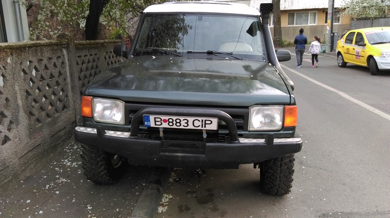

crss1 Postat Aprilie 7, 2017 Partajează Postat Aprilie 7, 2017 (editat) Va salut,colegi! Fost posesor de D2,a trebuit in urma unor probleme ce nu tin de masina,a trebuit sa ma despart de ea. Cum tot imi place sa ies pe coclauri si problemele s-au rezolvat,vrand sa raman fidel marcii,am achizitionat un D1 pe care vreau sa-l reconditionez in limitele care reusesc. Masina este 1996 300tdi automatica. Poate unii dintre colegi cunosc masina si daca se poate,as dori ceva informatii despre ea. Am sa fac o lista cu defectele care le-am gasit la o prima constatare. -interiorul bordului zdrangane foarte tare -maneta schimatorului de viteza se misca cam greu,parca este prinsa intr-un clei asa -vitezometru nu functioneaza -martorul luminos al cuplarii diferentialului nu functioneaza -inchiderea centralizata nu functioneaza -cateodata se aprinde si se stinge martor luminos ulei transmisie -electromotorul face figuri -bare directie facute homemade(trebuiesc schimbate cred) -lipsa amortizor directie -joc in cutie transfer,grup fata -planetare fata trebuiesc schimbate -lipsa radiator si conducte ac -bucsaraia cam praf -amortizoare praf,masina are niste inaltatoare sub arcuri -ceva ce nu inteleg,daca tin piciorul pe frana,servodirectia merge greu spre deloc Parti bune: -sasiul se vede ca a fost reconditionat -in portbagaj am dat mocheta la o parte si am gasit o tabla striata prinsa in nituri ,rugina nu prea este -plafonul a fost reconditionat -bara fata metal cu suport troliu -snorkel prezent As vrea un kit de inaltare complet ,aveti idee care s-ar preta mai bine,are bara hd o sa urmeze si troliu,poate si un roofrack,am vazut un kit cu amortizoare,arcuri si 4 brate,trebuiesc neaparat si bratele?...trebuie si flansa la vreun cardan? Am mai gasit niste jante cu ET 0,astea cam cu cat scoate roata in afara,se preteaza la un kit de 2inch? Va multumesc! Editat Aprilie 8, 2017 de crss1 Link spre comentariu Distribuie pe alte site-uri Alte opțiuni partajare...

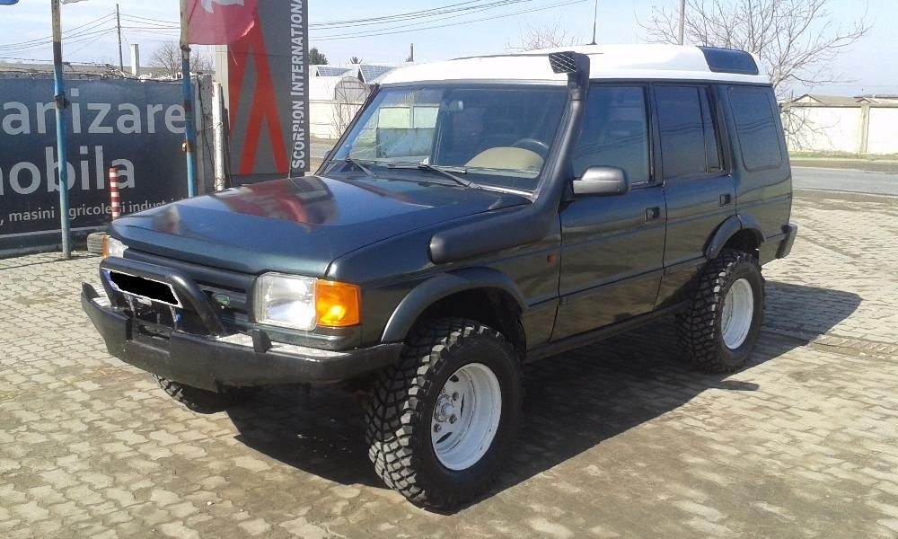

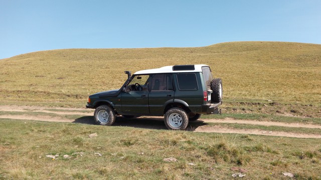

crss1 Postat Septembrie 19, 2017 Autor Partajează Postat Septembrie 19, 2017 (editat) Re: Un nou Disco 1 :less Deocamdata arata la fel ca in primele poze ))), Editat Septembrie 19, 2017 de crss1 Link spre comentariu Distribuie pe alte site-uri Alte opțiuni partajare...

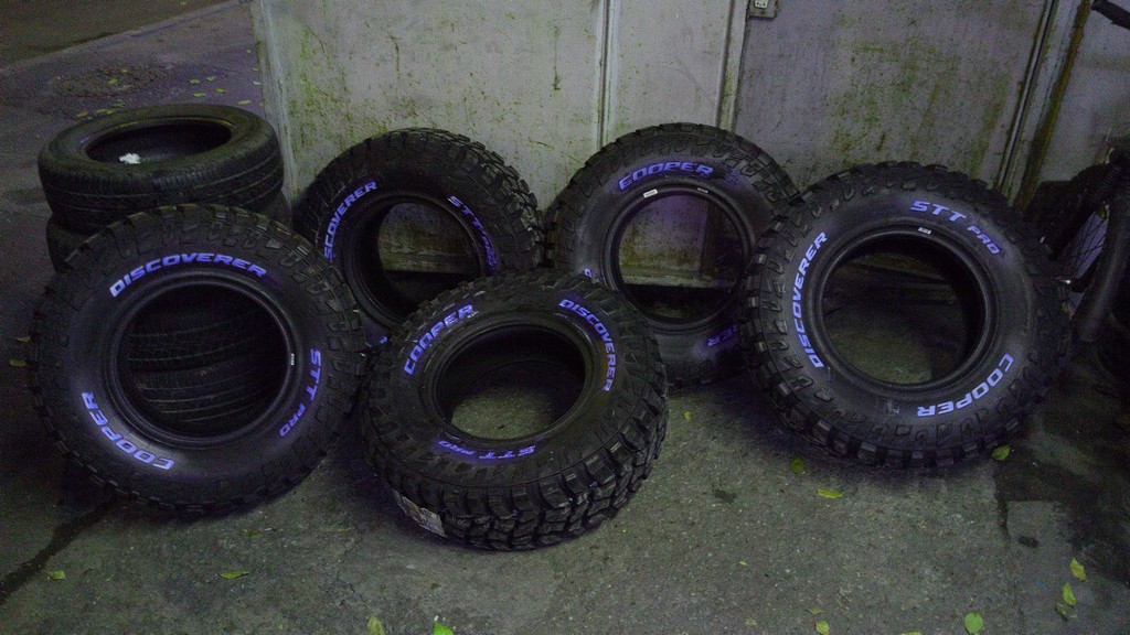

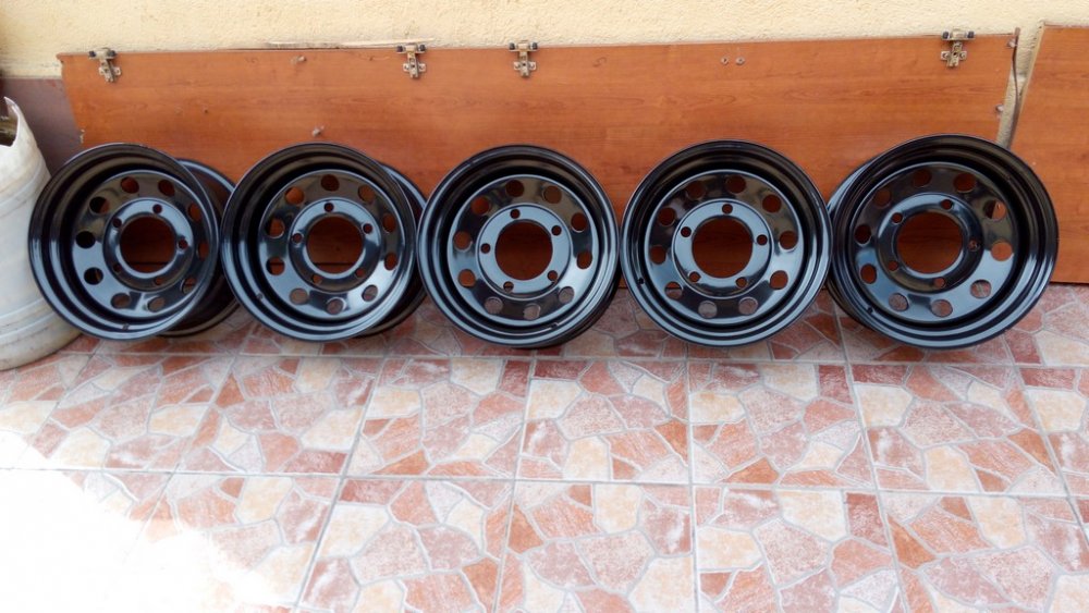

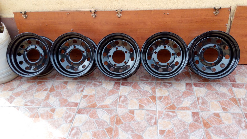

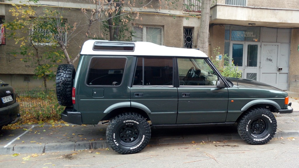

crss1 Postat Octombrie 24, 2017 Autor Partajează Postat Octombrie 24, 2017 (editat) Re: Un nou Disco 1 Salutare! In continuare am ales sa schimb jantele (care erau intoarse in poze,dar nu mai protejau deloc discul) si anvelopele(care erau resapate si pline de galme). Asadar au sosit jantele 15x7 cu et negativ si anvelopele 31/10.5/15 cooper stt pro. Am achizitionat si un radiator pt cutie de p38,urmeaza zilele acestea sa fac modificarea. Editat Octombrie 24, 2017 de crss1 Link spre comentariu Distribuie pe alte site-uri Alte opțiuni partajare...
