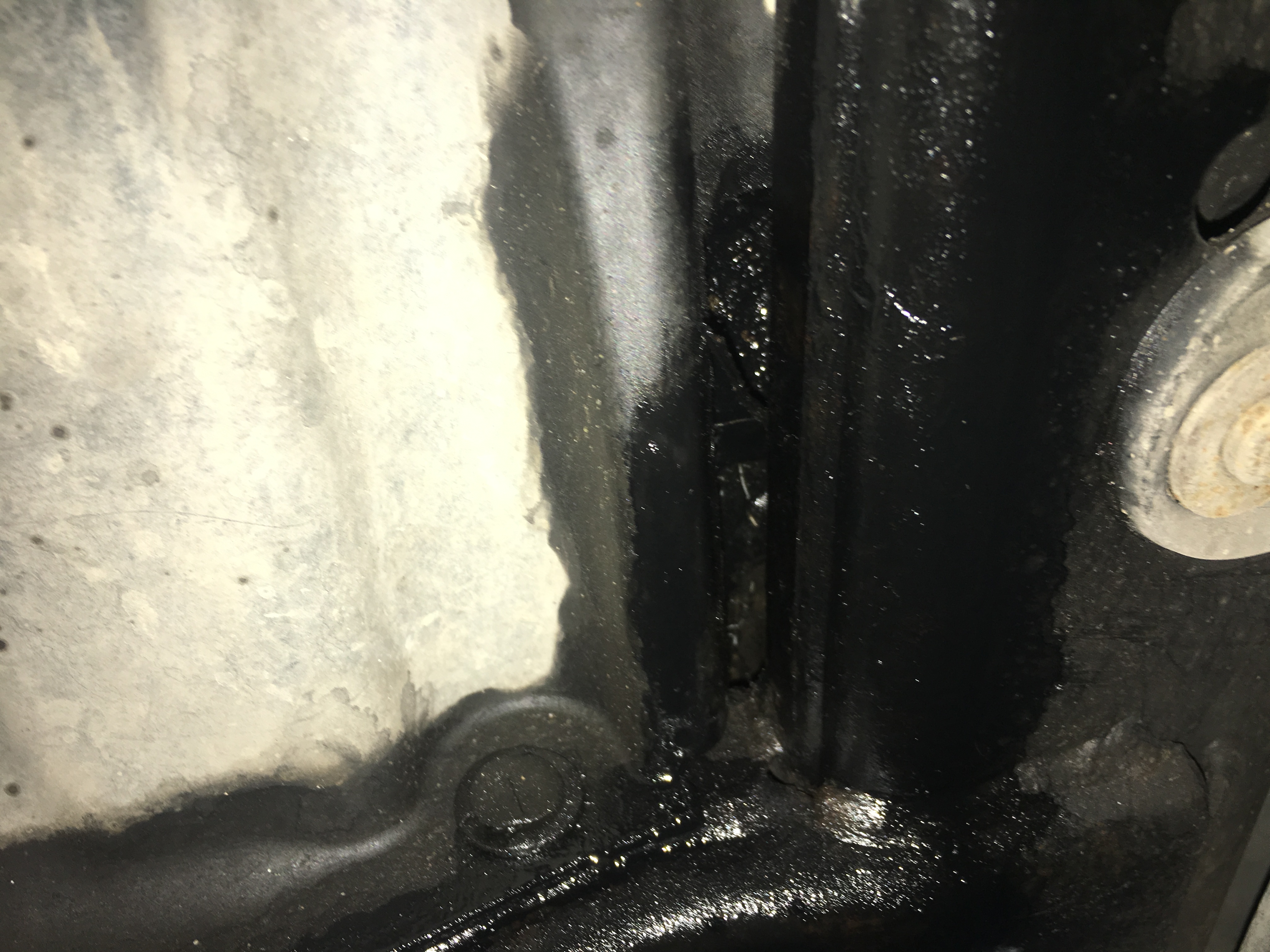

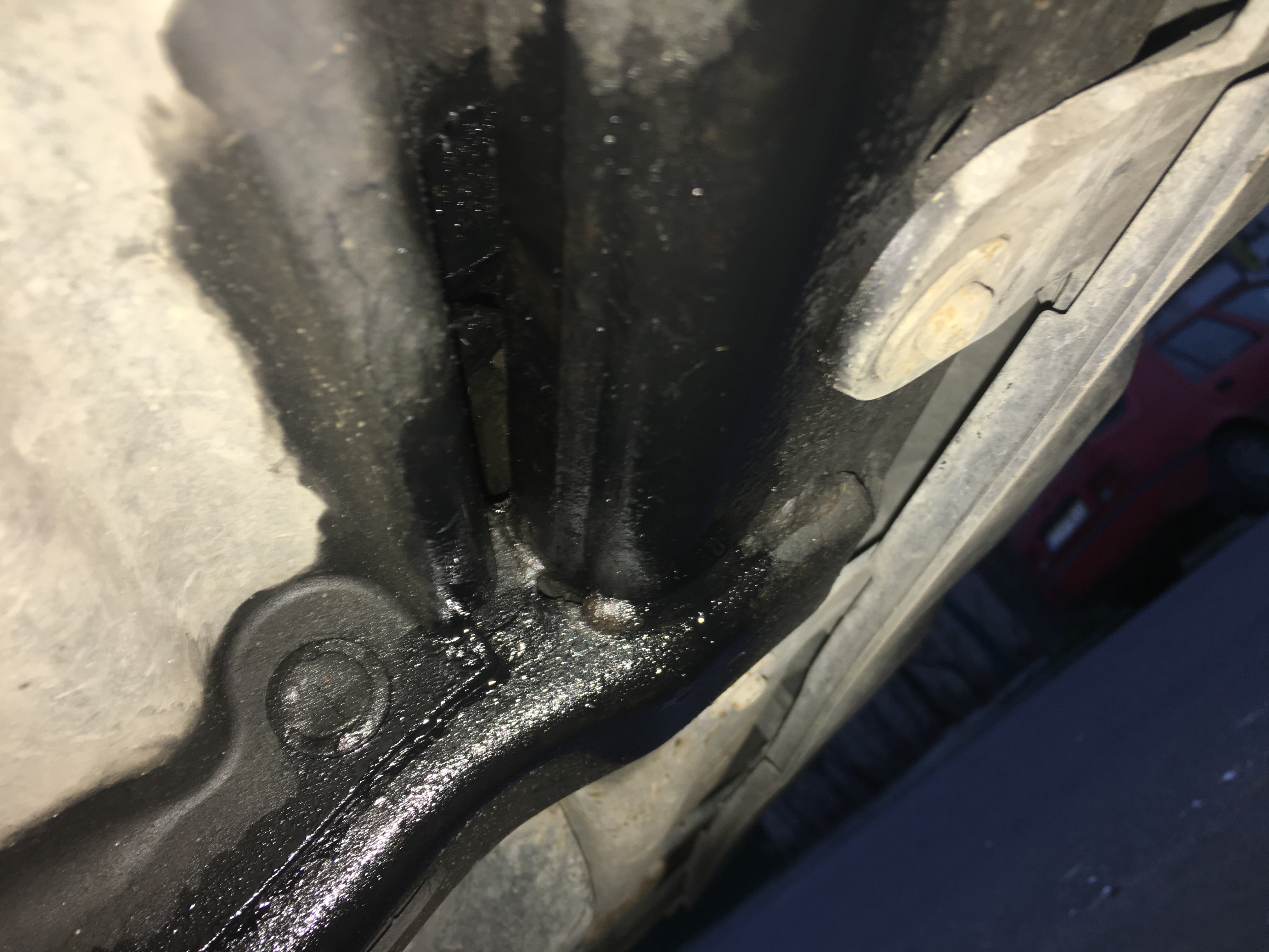

ADP Postat Aprilie 11, 2017 Partajează Postat Aprilie 11, 2017 Buna ziua Ieri am observat pe caldaram sub masina o mica pata de ulei. Parea proaspata ... am pornit la verificari... si am descoperit: Mi-ar fi de ajutor parerea voastra inainte de service... Link spre comentariu Distribuie pe alte site-uri Alte opțiuni partajare...
SkanderV Postat Aprilie 11, 2017 Partajează Postat Aprilie 11, 2017 (editat) Re: Discovery 3 - pete/urme ulei Din cate inteleg din poze pare sa vina din fata motorului, nu? Cele mai comune curgeri pentru pozitia respectiva, din cate stiu, sunt pompa de ulei si/sau simering-ul pompel de ulei din capatul arborelui, dar poate sa fie si din alte motive. Astea se verifica cel mai bine la service. Word of advice, cum se zice, ca poate nu stiai cele de mai jos: Ai avut vreodata verificata pompa de ulei daca este modelul nou si bun? Probabil cea mai comuna problema grava de Disco 3 este spargerea casing-ului de la pompa de ulei, in general in mers, care inseamna de obicei motor nou :(. Modelul tau 2009 ar putea sa fie din fabrica cu model ok de pompa sau nu, depinde de data exacta a fabricatiei. In general asta este o problema la modelele 2006-2008 dar orice urma de ulei din zona la un Disco 3 cu pompa neschimbata sau stare necunoscuta ar trebui investigata imediat pentru a preveni ... neplaceri Altfel, ai atins/mirosit e sigur ulei de motor? In acea zona am avut la un moment dat o curgere de ulei de transmisie ce curgea pe la intrarea in radiator unde era un colier slabit. Editat Aprilie 11, 2017 de SkanderV Link spre comentariu Distribuie pe alte site-uri Alte opțiuni partajare...

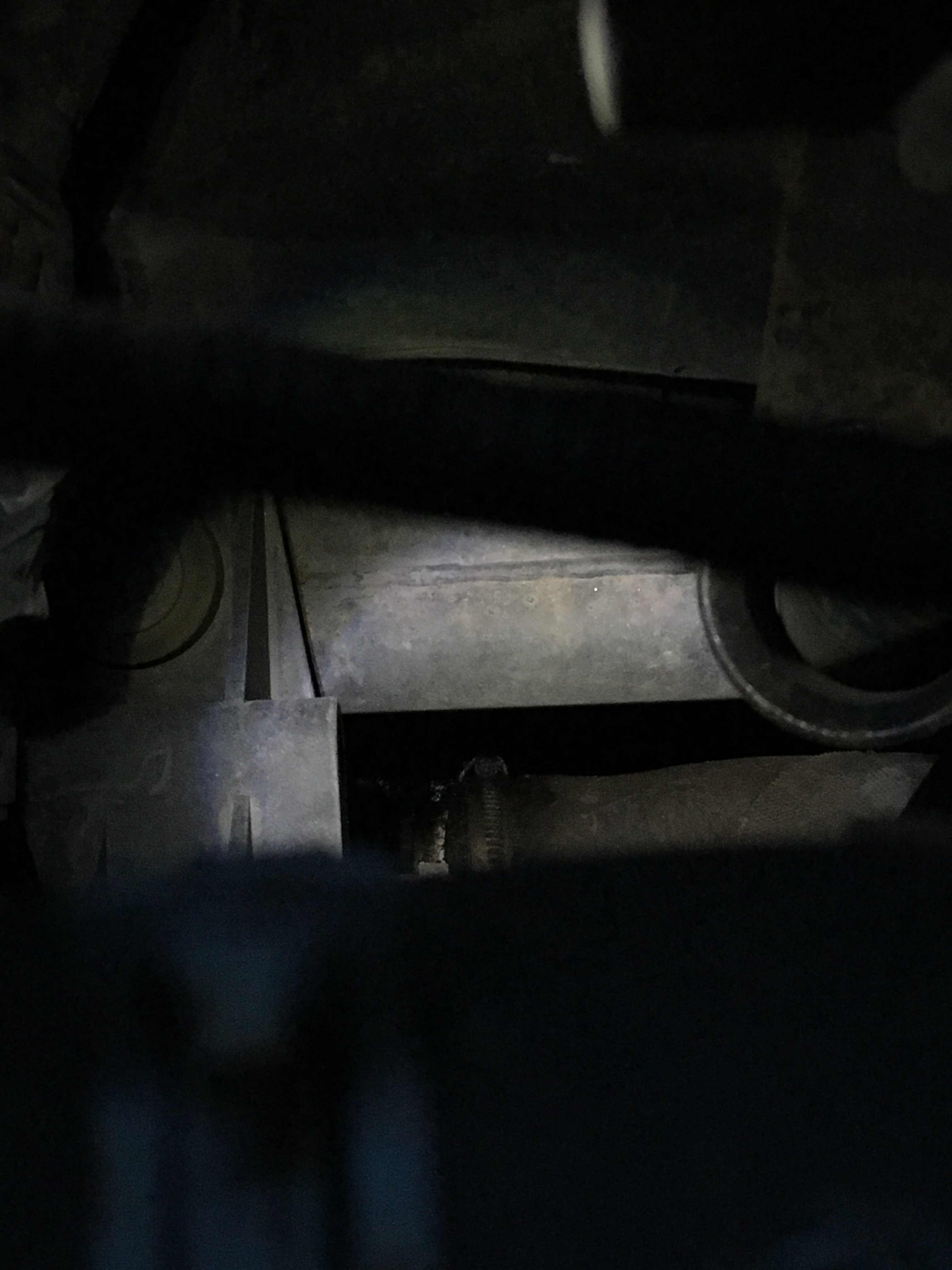

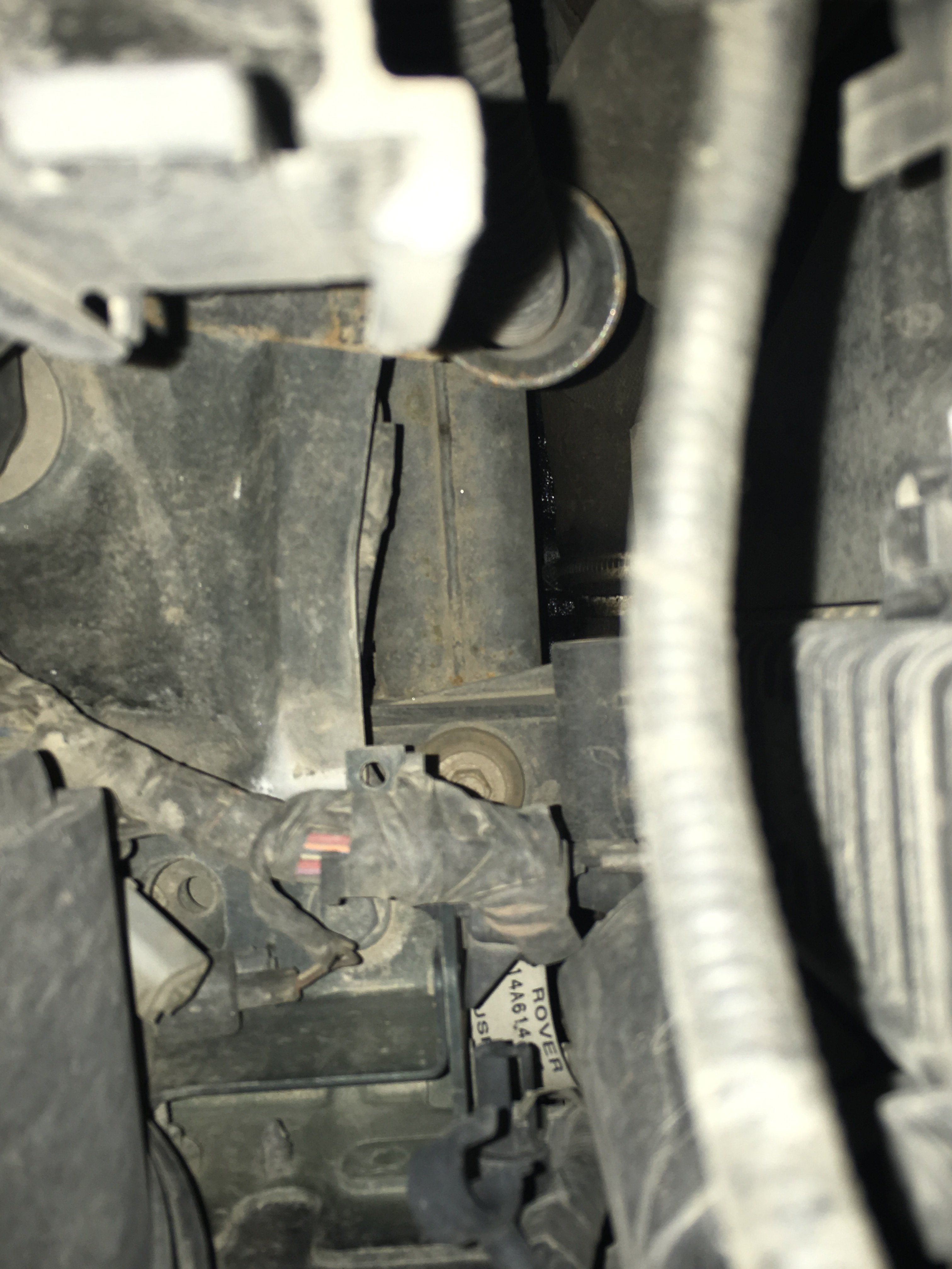

ADP Postat Aprilie 11, 2017 Autor Partajează Postat Aprilie 11, 2017 Re: Discovery 3 - pete/urme ulei Multumesc pentru sugestii...in baza lor cred ca in cazul meu ar putea fi tot ceva legat de colier slabit sau asemanator. Am mai atasat doua poze facute de deasupra compartimenutului motor...la zoom se observa urme pe un furtun care aparent duce in partea de jos a radiatorului (sau cel putin asa gandesc). [ATTACH=CONFIG]277909[/ATTACH] Nu am mirosit uleiul dar nu cred ca e ulei de motor. Link spre comentariu Distribuie pe alte site-uri Alte opțiuni partajare...

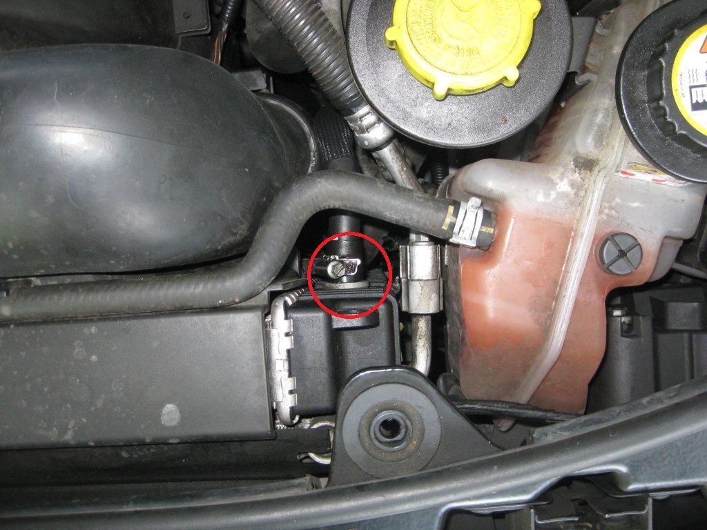

SkanderV Postat Aprilie 11, 2017 Partajează Postat Aprilie 11, 2017 Re: Discovery 3 - pete/urme ulei La mine, si cel mai des la altii, curgerea era de sus. Adica de aici: Ar trebui sa fie f vizibila daca e de acolo caci se scurge pe radiator in jos. Poti sa faci o poza mai de ansamblu (poate pe zi) ca sa pot incadra poza ta de sus? Ca mi-e greu sa pozitionez si sa vad ce furtun poate fi acela. Nu ai zis daca stii ceva de pompa ta ulei. Link spre comentariu Distribuie pe alte site-uri Alte opțiuni partajare...
ADP Postat Aprilie 11, 2017 Autor Partajează Postat Aprilie 11, 2017 Re: Discovery 3 - pete/urme ulei Nu stiu nimic de pompa mea de ulei... Scurgerea este (aparent) de undeva din partea din fata a motorului, jos, usor spre stanga/pasager. Link spre comentariu Distribuie pe alte site-uri Alte opțiuni partajare...

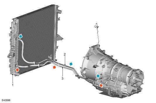

SkanderV Postat Aprilie 11, 2017 Partajează Postat Aprilie 11, 2017 Re: Discovery 3 - pete/urme ulei Pana poti sa faci o poza mai de ansamblu, poate poti sa elimini posibilitatea sa fie ATF (ulei de cutie de viteze). ATF-ul intra si iese din radiator asa: Daca e, pe la cele doua furtune poate sa fie pierderea Daca nu, atunci e ulei de motor. Iar atunci, avand in vedere ca nu stii starea pompei, in locul tau as verifica imediat la un service care stie cu ce se mananca LR. Dupa cum ziceam, o pompa care crapa in mers este de obicei fatala pentru motor. In cazul fericit, poate sa fie arborele cotit care a presat o urma/sant in simering si acum scapa ulei sau poate alte surse, gen furtune de la turbo etc. Dar altele in afara de simering dau in general scurgeri mai in spate de unde ai tu. Link spre comentariu Distribuie pe alte site-uri Alte opțiuni partajare...
ADP Postat Aprilie 11, 2017 Autor Partajează Postat Aprilie 11, 2017 Re: Discovery 3 - pete/urme ulei In acest caz 100% NU este ATF. Mai "sap" si revin cu o poza de ansamblu Link spre comentariu Distribuie pe alte site-uri Alte opțiuni partajare...
