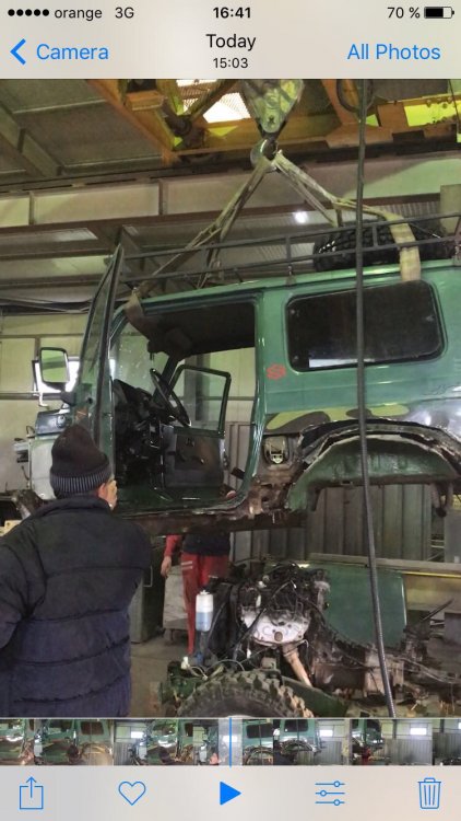

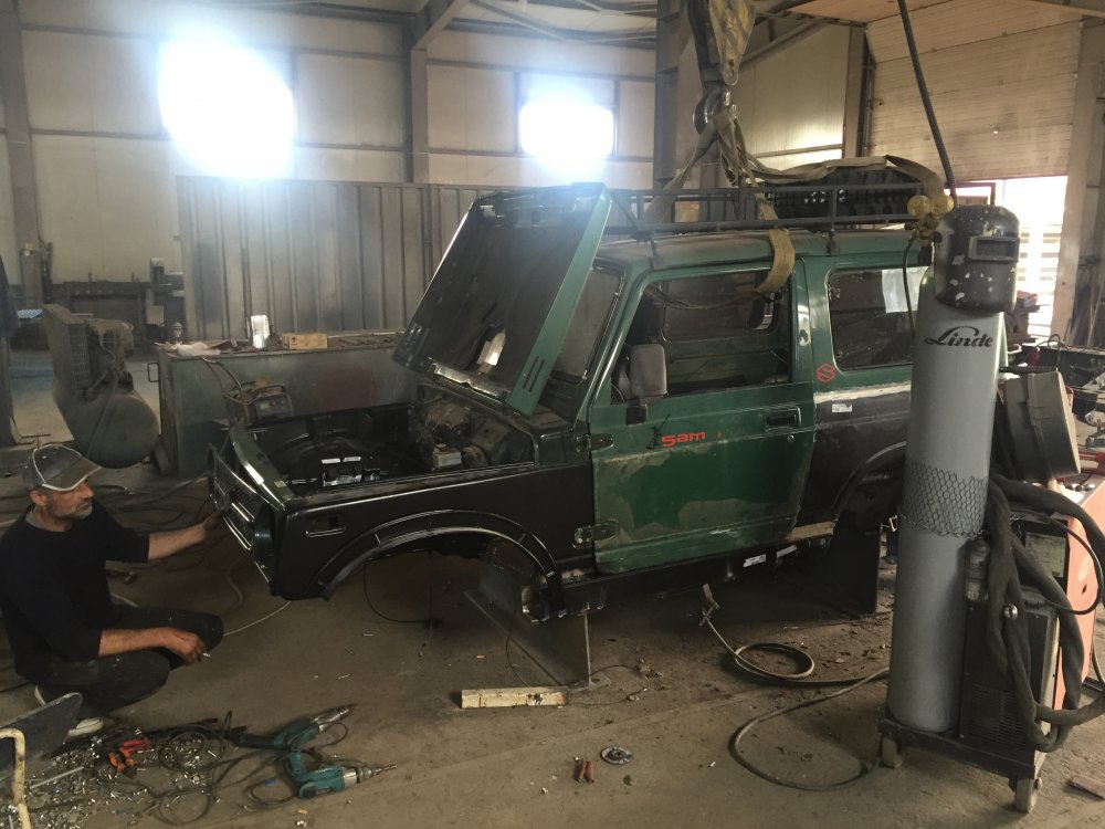

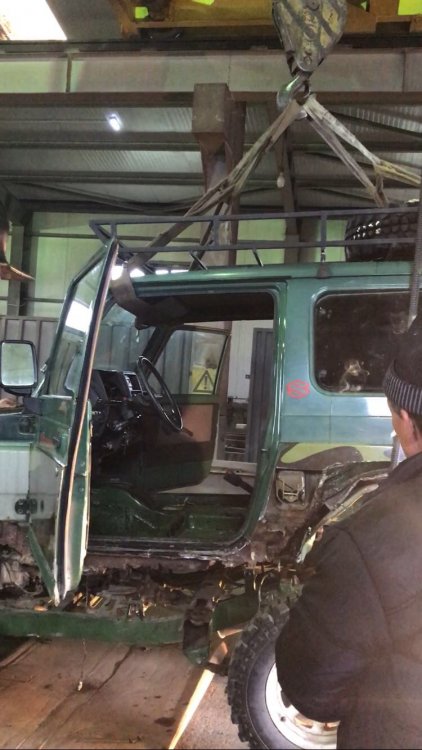

Va salut!ma apropi de final cu mașina,dupa o munca si un chin de nedescris e aproape gata!Nu credeam ca poate sa arate o mașina in halul in care era aceasta,probabil ca si cel care a avut-o înainte si a bătut foarte mult jog de ea!Pe timpul reparației am avut de câteva ori tendința s o duc la remat,si sa renunț la ea.Am sunat la toate parcurile de Dezmembrari din tara pt o alta caroserie,si cum nimeni nu avea o caroserie in mințile ei,a urmat Operațiune!Ce am gasit pe dedesubt:
Toată podeaua mancata,suporti tampoane(șasiu)complet refăcuți,aripi fata spate mâncate de rugina,înlocuite cu altele noi,praguri mâncate-inlocuite,contrapraguri mancate-inlocuite etc.toata podeaua am înlocuit-o cu tabla dublu decapata de 2mm inclusiv contrapraguri
.Efectiv puteam sa cad din ea pe vreun câmp pe undeva.
Schimbat piese,daca tot era desfacuta:amortizoare,rezervor si conducte benzina,pompa de benzina,frâne spate absolut tot nou inclusiv cabluri,ambreiaj Exedi,etc

Înainte de toate întâmplate,am încercat pe la 7-8 tinichigi,răspuns:ne pare rau,nu ne băgam la asa ceva:))))
Atunci am apelat la socramiu care se ocupa cu confecti metalice si am bagat o la el in hala.2 băieți au stat pe ea timp de o luna muncind si injurand!sunt mulțumit cum a iesit mașina,si ma bucur ca am ,,salvat"un samurici!
