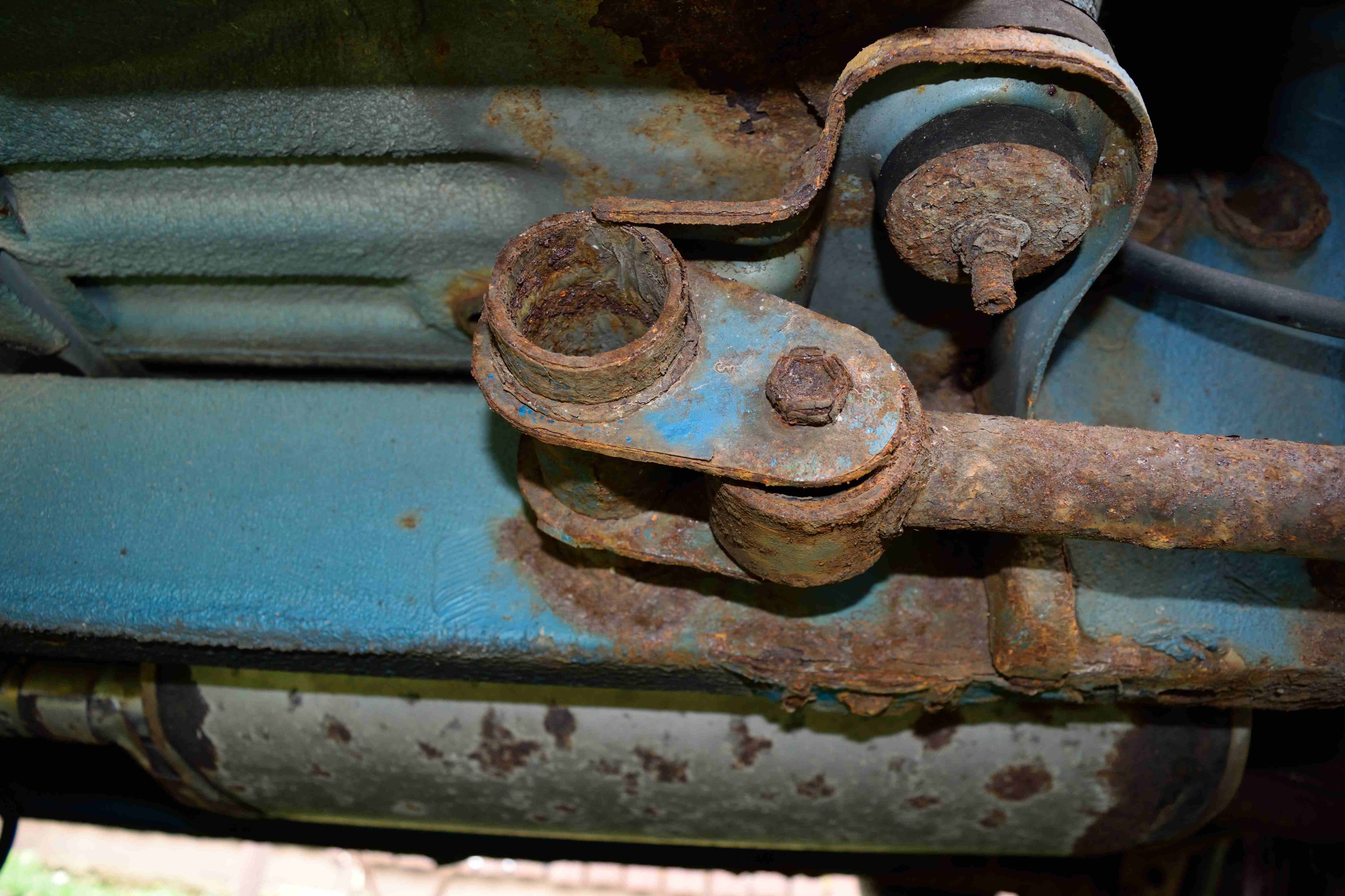

De o saptamana (27.aprilie 2017) sunt posesor de Suzuki Vitara 1.6 8v. As vrea sa stiu si sa-mi dati cateva sfaturi cu privire la tratamentele folosite pentru rugina, materiale pentru izolare la sasiu si caroserie si cam cat m-ar costa o operatiune . O sa revin si cu cateva poze cu sasiul si caroseria. Tin sa precizez ca masina este in stare originala, sasiul si caroseria nu au mai fost izolate sau lucrate.

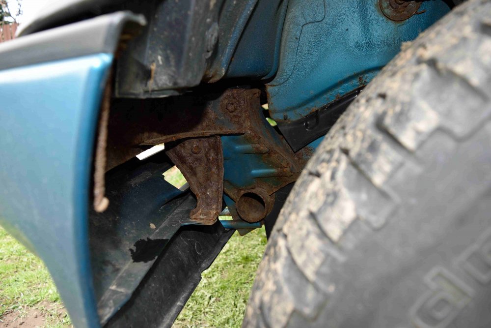

Da i cu teroson dupa ce cureți bine sau înlocuiești piesele ruginite,depinde de caz,minim 1000 de euro te costa lucrarea,daca dai caroseria jos dupa sasiu
Daca vrei s o tii pentru tine e pacat sa nu o faci cum trebuie,adică dat caroseria jos dupa șasiu si bibilita peste tot!succes
doar teroson? terosonul fiind cel mai bun material? am vazut pe forum discutie privind la zincarea sasiului. Merita zincat sau izolat cu teroson? A. M-am gandit sa pun cateva poze si cu interiorul si motorul

la aripile din spate, din cate se boserva rugina este ceva mai prezenta. Merita refacute de un tinichigiu, sau cumparate (panou lateral) gata facute aftermarket si doar taiat partea cu rugina si inlocuit cu cele noi?
