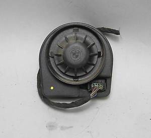

extremeseby Postat Mai 6, 2017 Partajează Postat Mai 6, 2017 (editat) Salutare. Fenomenul aparut mai nou la disco 2 e urmatorul: cand apas unlock pe telecomanda se deschid usile si alarma suna(nu de fiecare data ci doar dupa cateva minute de repaos). Trebuie sa apas a doua oara ca sa o dezactivez. Am incercat si sa pornesc masina cu alarma in functiune si masina functioneaza.Deci imobilizatorul e dezactivat din primul cluck de unlock. Am schimbat BCU acum doi ani si totul a fost ok, exceptand acel sleep mode enervant de pe o zi pe alta cand trebuia sa deschid din cheie apoi din telecomanda. Acum a aparut treaba cu alarma si nu stiu prin ce metoda pot reseta toata treaba. Am incercat demontarea pe rand a senzorilor ultrasonici din ineterior, nici o schimbare, am facut lock-unlock de 3 ori citind pr alte forumuri, iar nici o reusita. Cred ca voi taia firul sirenei daca nu exista alta metoda de identificare a problemei. Editat Mai 7, 2017 de Astral If I’m going to hell, I’m going in a Land Rover! Link spre comentariu Distribuie pe alte site-uri Alte opțiuni partajare...
sierrafery Postat Mai 8, 2017 Partajează Postat Mai 8, 2017 Re: Alarma Discovery 2 suna dupa unlock Foarte ciudat, mi-e sa nu fie facuta vreo improvizatie care activeaza inchiderea centralizata dar nu anuleaza alarma sau telecomanda nu e de D2, uita-te in telecomanda, are piesa aia aratata cu sageata? NU RASPUND USERILOR CU PROFIL INCOMPLET LA MASINA(model, an, motor, transmisie), NU RASPUND PE PM LA PROBLEME TEHNICE SAU DE INTERES GENERAL Discovery Td5 ES , "00. manual, ECU tunat, intercooler marit...merge de rupe Link spre comentariu Distribuie pe alte site-uri Alte opțiuni partajare...
extremeseby Postat Septembrie 20, 2017 Autor Partajează Postat Septembrie 20, 2017 Re: Alarma Discovery 2 suna dupa unlock S-a rezolvat. Am desfacut sirena BBS si avea acumulatorul stricat. Am improvizat cu altul si functioneaza bine acum. If I’m going to hell, I’m going in a Land Rover! Link spre comentariu Distribuie pe alte site-uri Alte opțiuni partajare...
tdd70 Postat Septembrie 22, 2017 Partajează Postat Septembrie 22, 2017 Re: Alarma Discovery 2 suna dupa unlock S-a rezolvat. Am desfacut sirena BBS si avea acumulatorul stricat. Am improvizat cu altul si functioneaza bine acum. Salutare, stiu ca sunt off-topic, dar am o intrebare: unde este situata sirena? Eu o aud sunand de undeva din spatele masinii dar nu m-am dumirit exact de unde. Aaa, si a doua intrbare, are un acumulator acolo impreuna cu ea? Multam anticipat pentru raspunsuri. LR Discovery 2, an 2000, manual, Td5, HDC, ACE, SLS, TC, etc... Link spre comentariu Distribuie pe alte site-uri Alte opțiuni partajare...
extremeseby Postat Septembrie 22, 2017 Autor Partajează Postat Septembrie 22, 2017 Re: Alarma Discovery 2 suna dupa unlock Desfaci panoul dreapta spate unde ai cutiea sau scaunul din portbagaj si apoi mai gasesti un capac negru pe unde ai acces la sirena. Mai pe scurt, e fix langa actuatorul usitei de la buson. If I’m going to hell, I’m going in a Land Rover! Link spre comentariu Distribuie pe alte site-uri Alte opțiuni partajare...
