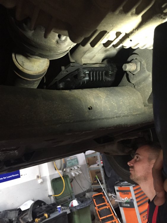

LucaG Postat Mai 18, 2017 Partajează Postat Mai 18, 2017 Buna ziua, Posesor Range Rover Sport, 2.7 din 2006. Cand am ridicat masina am vazut ca este murdar de ulei la cutia de viteze, in conditiile in care fostul posesor mi-a dat cuvantul ca a schimbat uleiul si filtrul (acel capac cu totul). Intrebarea mea este, daca e ceva grav ca se scurge uleiul, sa-l mai schimb inca o data SAU poate fi o alta sursa de scurgere iar acolo doar sa fie prelins. Cu respect, Luca Link spre comentariu Distribuie pe alte site-uri Alte opțiuni partajare...
nissan4x4 Postat Mai 18, 2017 Partajează Postat Mai 18, 2017 Re: Scurgeri Ulei la Cutia de Viteze sau alta sursa? hmm, greu de raspuns fara a vedea fenomenul Ar trebui sa mergi la un mecanic priceput care sa identifice in primul rand ce fel de ulei este si deci de unde provine (motor, cutie, cutie transfer) .. Abia apoi poti face pasul urmator de a incerca remedierea. PS: masina perfect uscata pe dedesubt, vedem destul de rar, ideea e sa verifici nivelurile de ulei la motor, cutie si reductor. De cativa stropi pierduti acolo, nu se face gaura in cer.. ing. Luigi PIRSU www.nissan4x4.ro service si tunning NISSAN Facebook PAGE: NISSAN4x4 SERVICE Link spre comentariu Distribuie pe alte site-uri Alte opțiuni partajare...
LucaG Postat Mai 19, 2017 Autor Partajează Postat Mai 19, 2017 Re: Scurgeri Ulei la Cutia de Viteze sau alta sursa? Am facut si doua poze, multumesc pentru sfat. As vrea sa va pronuntati si in urma pozelor. Link spre comentariu Distribuie pe alte site-uri Alte opțiuni partajare...
Mosor Postat Mai 20, 2017 Partajează Postat Mai 20, 2017 Re: Scurgeri Ulei la Cutia de Viteze sau alta sursa? Am facut si doua poze, multumesc pentru sfat. As vrea sa va pronuntati si in urma pozelor. La prima vedere, mie mi se pare ca, uleiul la cutia de viteze nu a fost schimbat recent si cred ca acea scurgere de ulei, doar daca uleiul nu se prelinge cumva de undeva de mai sus,este de la un eventual shimb de ulei la cutie fara sa schimb de garnitura la baia de ulei. Ar fi bine sa mergi sa schimbi uleiurile de peste tot,cutie, motor etc sa fii sigur. Nu mai poti avea incredere in nimeni,mai ales in cineva care vrea sa-si vanda masina. Link spre comentariu Distribuie pe alte site-uri Alte opțiuni partajare...
nissan4x4 Postat Mai 21, 2017 Partajează Postat Mai 21, 2017 Re: Scurgeri Ulei la Cutia de Viteze sau alta sursa? hmm, geru de zis ceva , sorry .. Daca nu lasa pata jos , verif nivelu si poti circula linistit ing. Luigi PIRSU www.nissan4x4.ro service si tunning NISSAN Facebook PAGE: NISSAN4x4 SERVICE Link spre comentariu Distribuie pe alte site-uri Alte opțiuni partajare...
