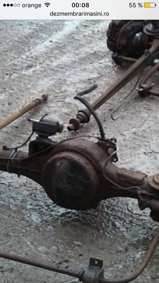

daca are cineva idee in legatura cu acele coduri din grupul spate care este din 3 randuri , daca schimb diferentialul ar trebui sa fie identice codurile de pe grup?
dupa punte arata ca ar fi de defender.... asa zicea si cel care a avut masina ca are punti de defender
Nu exista diferenta intre puntile de la Disco 1, Defender si Range Rover Clasic.

E de defender...sau de Disco 1...sau de Range Classic...dracu stie...merge si la Disco 2😂😂😂
Cu conditia sa nu fie Salisbury ca aia a fost pusa doar pe Def...Pune o poza cu carcasa grupului

Sigur e punte Rover aia din poza, nu e Salisbury!
Poti schimba cu orice dif de Disco1, Defender sau RRC.
nu am poza originala acum dar asa arata capacul la punte
capacul o sa il sudez ca de la socul interior are o gaura langa busoul din dreapta maine fac o poza eventual..

De Rover...merge diff de la oricare dintre cele insirate mai sus.
Capacul daca e ciufulit rau schimba-l cu totul,e cateva lire la englezi...eu umblu de ceva timp cu el in masina si de vreun an cu poxilina pe grupul fata...:al:grin:
ok super pai sa imi gasesc si comand ceva din dezmembrari
capacul cred ca o sa il sudez in prima faza apoi o sa il coimand data viitoare
va multumesc mult de ajutor si o sa revin cu detalii si ceva poze cu tiribomba ;)
