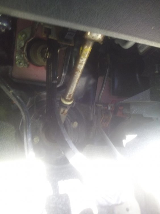

dorinromeo Postat Mai 31, 2017 Autor Partajează Postat Mai 31, 2017 Re: Pinin 1.8 mpi, consum enorm, pierde putere în treapta 3 și 4 Azi mi-am dat seama că pe pedala de accelerație nu exista nici un potențiometru. Și nu este nici o mufa libera in apropierea pedalei. Dacă pe clapeta de accelerație este montat senzorul de poziție, nu ar fi normal să aibă și la pedala de accelerație senzor și acestea sa comunice împreună informații la computerul mașinii? Link spre comentariu Distribuie pe alte site-uri Alte opțiuni partajare...
iGeox Postat Mai 31, 2017 Partajează Postat Mai 31, 2017 Re: Pinin 1.8 mpi, consum enorm, pierde putere în treapta 3 și 4 Azi mi-am dat seama că pe pedala de accelerație nu exista nici un potențiometru. Și nu este nici o mufa libera in apropierea pedalei. Dacă pe clapeta de accelerație este montat senzorul de poziție, nu ar fi normal să aibă și la pedala de accelerație senzor și acestea sa comunice împreună informații la computerul mașinii? Senzorul de pozitie de pe clapeta, este montat ca sa stie ECU pozitia clapetei. Clapeta poate fi actionata de un cablu (cazul tau) sau de un servo-mecanism (caz in care apare acel potentiometru sau encoder la pedala de acceleratie). ECU modifica parametrii motorului in functie de pozitia clapetei, valorile date de debitmetru, pozitia pistonului nr 1 (senzorul hall din distribuitor sau de pe blocul motor), senzorul de temperatura a lichidului de racire si sonda lambda. Cred ca asta e sistemul cel mai simplu cu ECU (s-ar putea sa gresesc dar cel putin asa e la golful meu injectie monopunct) Link spre comentariu Distribuie pe alte site-uri Alte opțiuni partajare...

dorinromeo Postat Mai 31, 2017 Autor Partajează Postat Mai 31, 2017 Re: Pinin 1.8 mpi, consum enorm, pierde putere în treapta 3 și 4 Da, ai dreptate, clapeta este comandată de cablu. Cred că este varianta simpla. Link spre comentariu Distribuie pe alte site-uri Alte opțiuni partajare...
