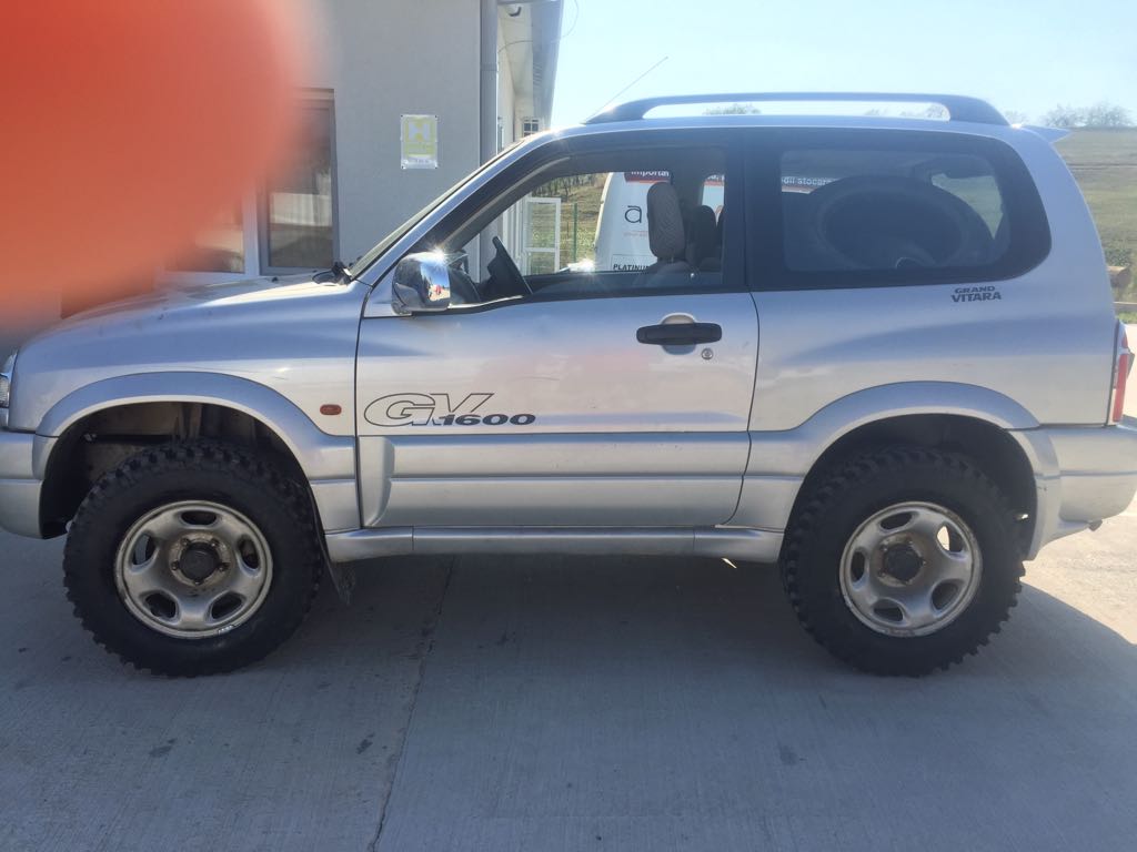

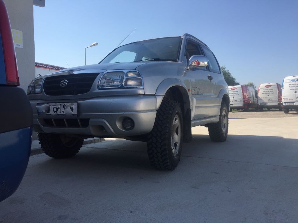

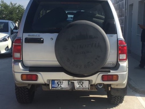

Am facut o intaltare de 5cm cu prelungire de amortizoare, am montat scuturi la motor si cutie si i-am pus niste InsaTurbo Dakar 225/70/r16.
Aici primele poze proaspete:
