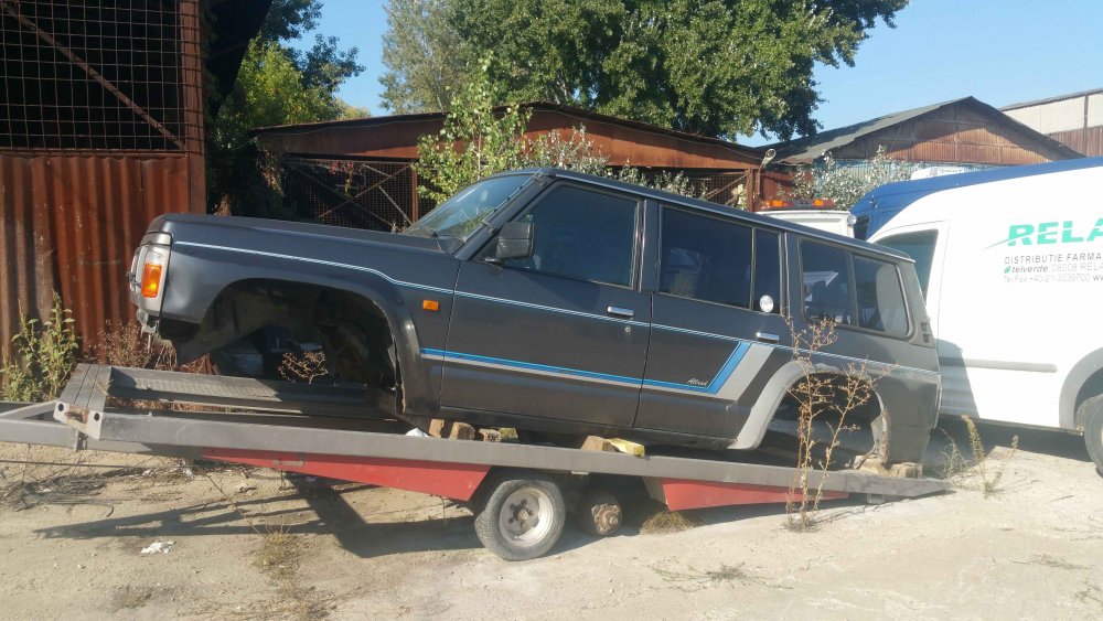

pascu_b Postat Iunie 26, 2017 Partajează Postat Iunie 26, 2017 Salut colegi. M-am decis sa-mi prezint si eu masina aici, Patrol Y60, 2.8 RD28t, deschis la discutii, pareri, critici, sfaturi. O sa postez istoria ei, in timp, de cand a ajuns pe mainile mele. Cateva poze din inceputuri... Link spre comentariu Distribuie pe alte site-uri Alte opțiuni partajare...

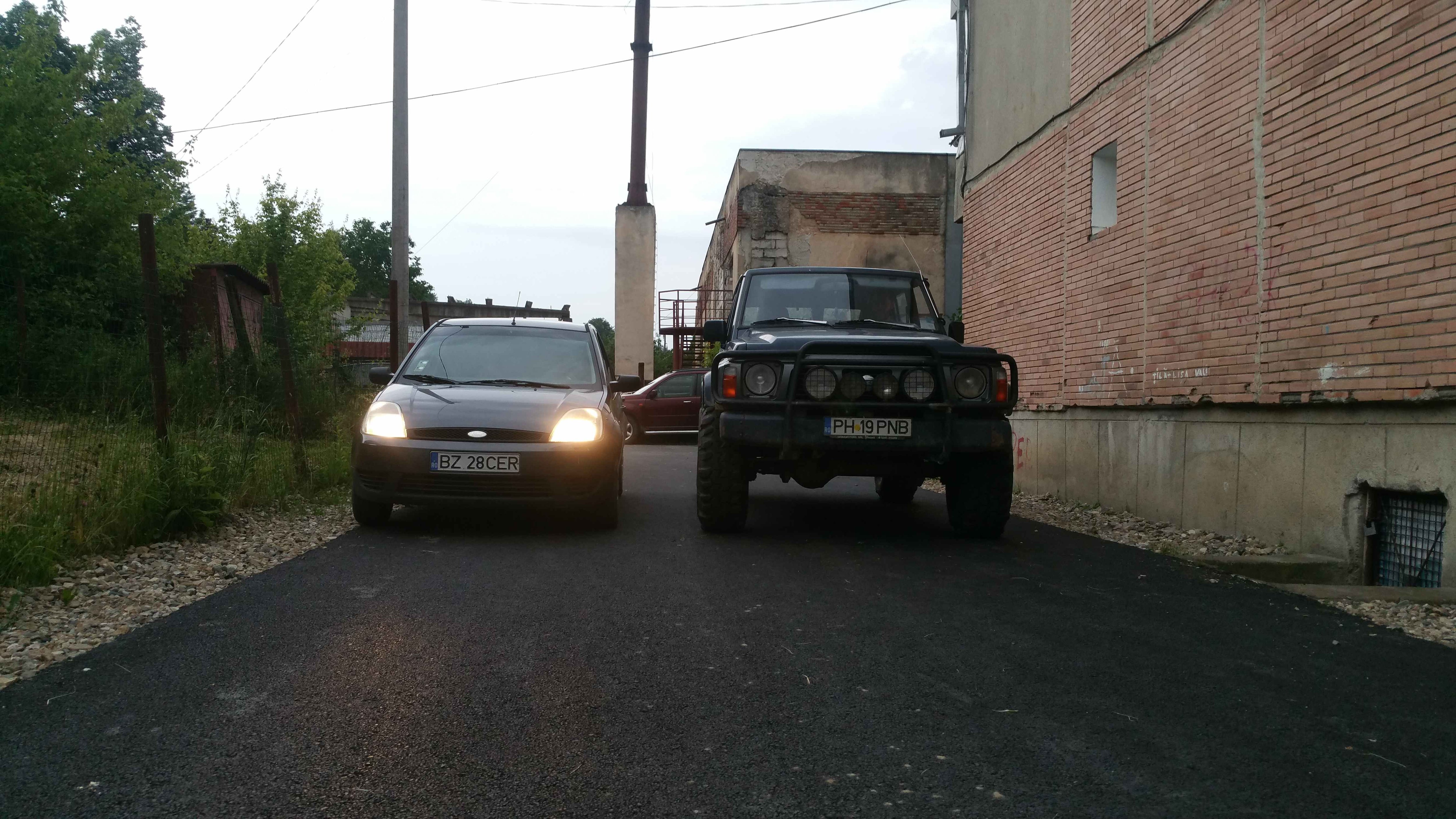

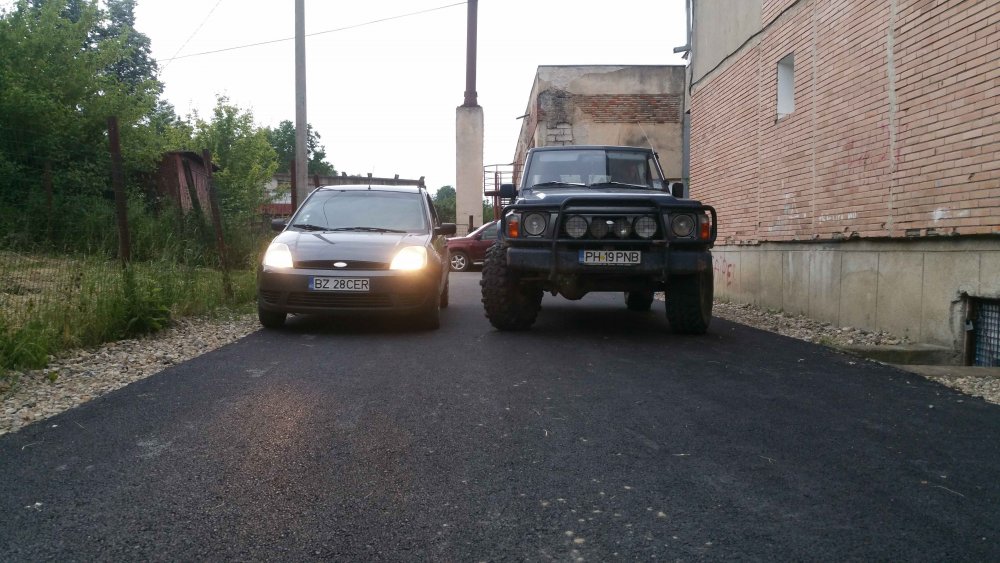

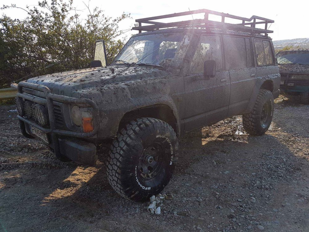

pascu_b Postat Iunie 26, 2017 Autor Partajează Postat Iunie 26, 2017 Re: Patrol y60 Prima etapa, inaltarea... Am luat arcuri de y61, inaltatoare arcuri de 5cm, bucsi corectie caster, prelungit amortizoare si TSL 36 Link spre comentariu Distribuie pe alte site-uri Alte opțiuni partajare...

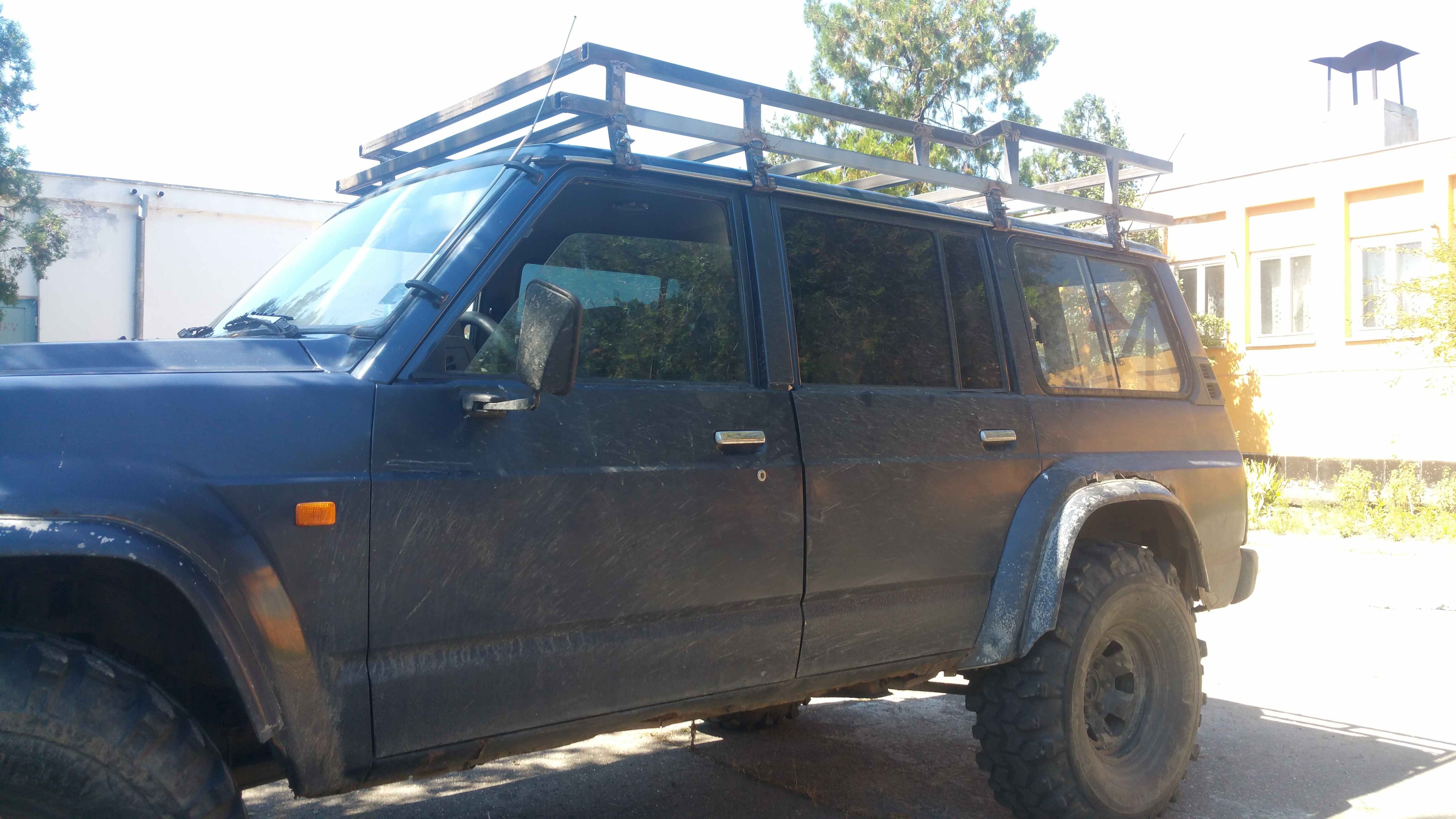

pascu_b Postat Iunie 26, 2017 Autor Partajează Postat Iunie 26, 2017 Re: Patrol y60 A urmat un portbagaj - roofrack Cum mai prind ceva timp, mai postez! O zi buna! Link spre comentariu Distribuie pe alte site-uri Alte opțiuni partajare...

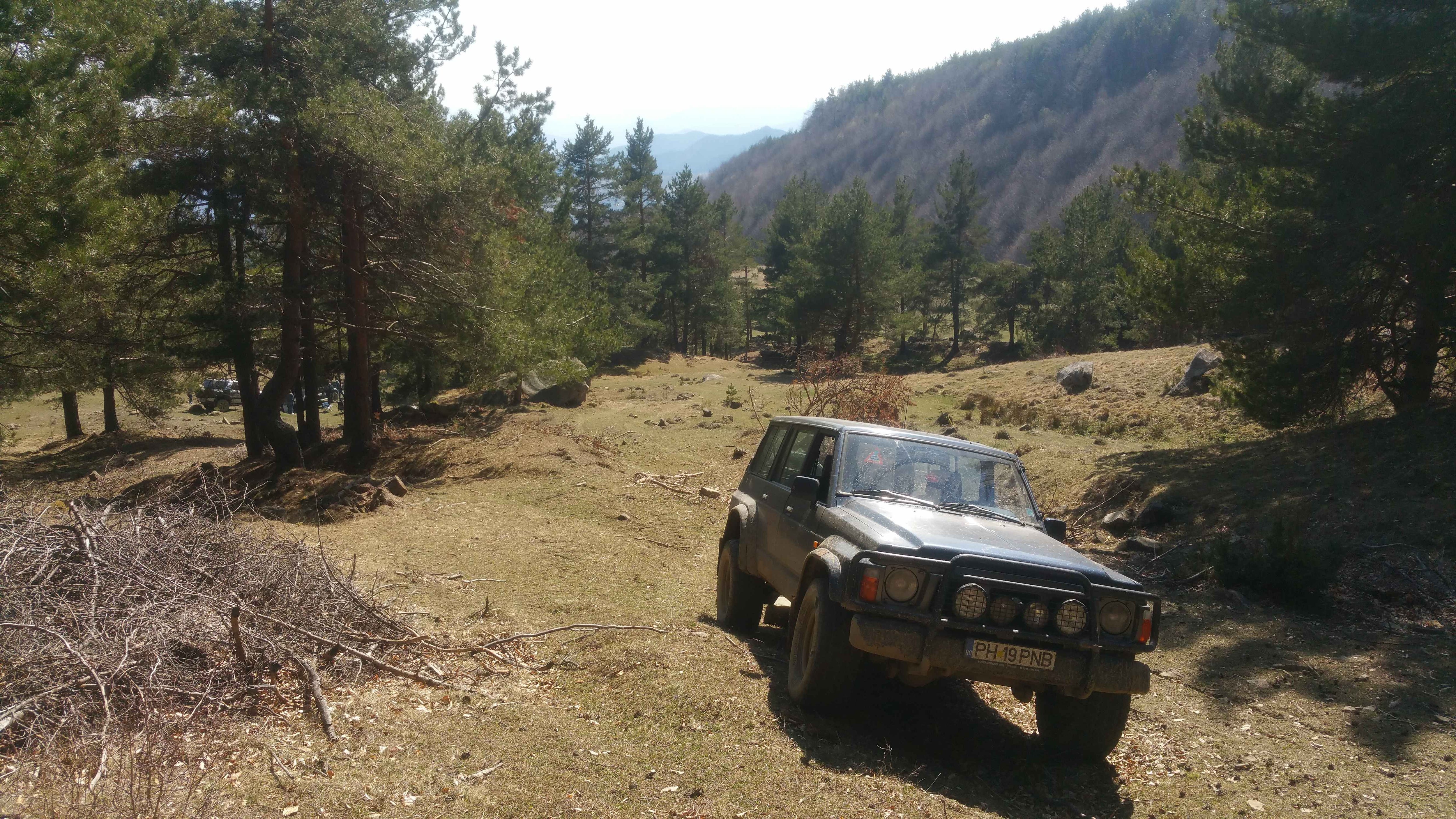

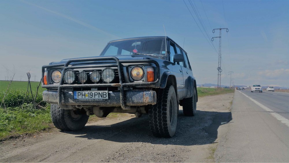

Irod Postat Iunie 27, 2017 Partajează Postat Iunie 27, 2017 Re: Patrol y60 Foarte frumos , sa ai noroc la el. Si pe mine m-a atras tot timpul y60-ul. Care e scopul dedicat al acestei masini ? Ai pus gume de 36 pe ea ? Am inteles bine ? Nissan Terrano R20 Panzer II BFG MT Nissan Patrol Y61 Panzer IV BFG MT Natura si aventura Link spre comentariu Distribuie pe alte site-uri Alte opțiuni partajare...
pascu_b Postat Iunie 27, 2017 Autor Partajează Postat Iunie 27, 2017 Re: Patrol y60 Da, am avut puse gume 36 12.5 r15. Masina s-a pregatit pentru ture... de exemplu, in poze este pe la Lacul Vulturilor - Siriu, Valea Neagra, etc... Link spre comentariu Distribuie pe alte site-uri Alte opțiuni partajare...
pascu_b Postat Iunie 27, 2017 Autor Partajează Postat Iunie 27, 2017 Re: Patrol y60 Lacul Mocearu Link spre comentariu Distribuie pe alte site-uri Alte opțiuni partajare...

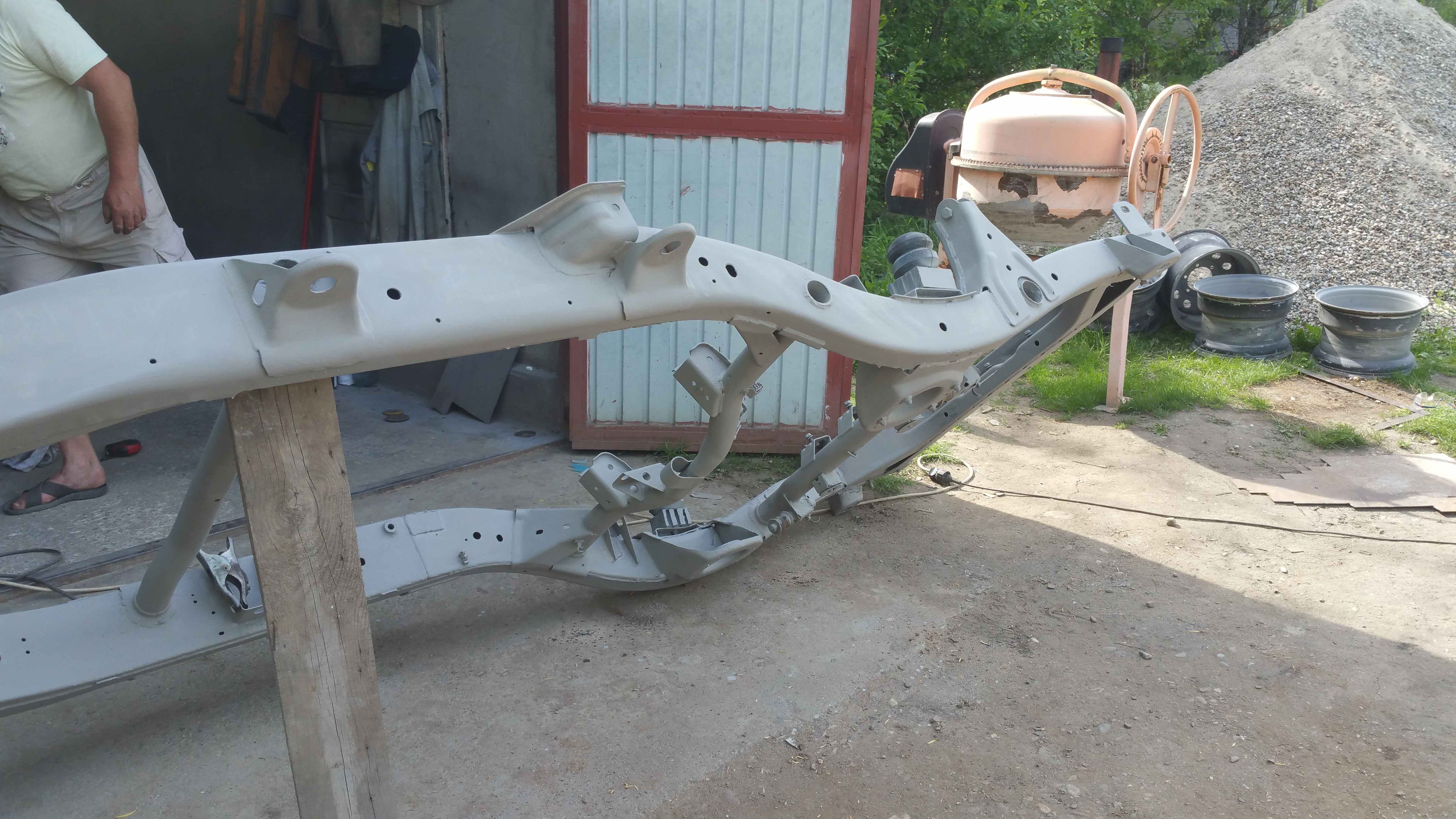

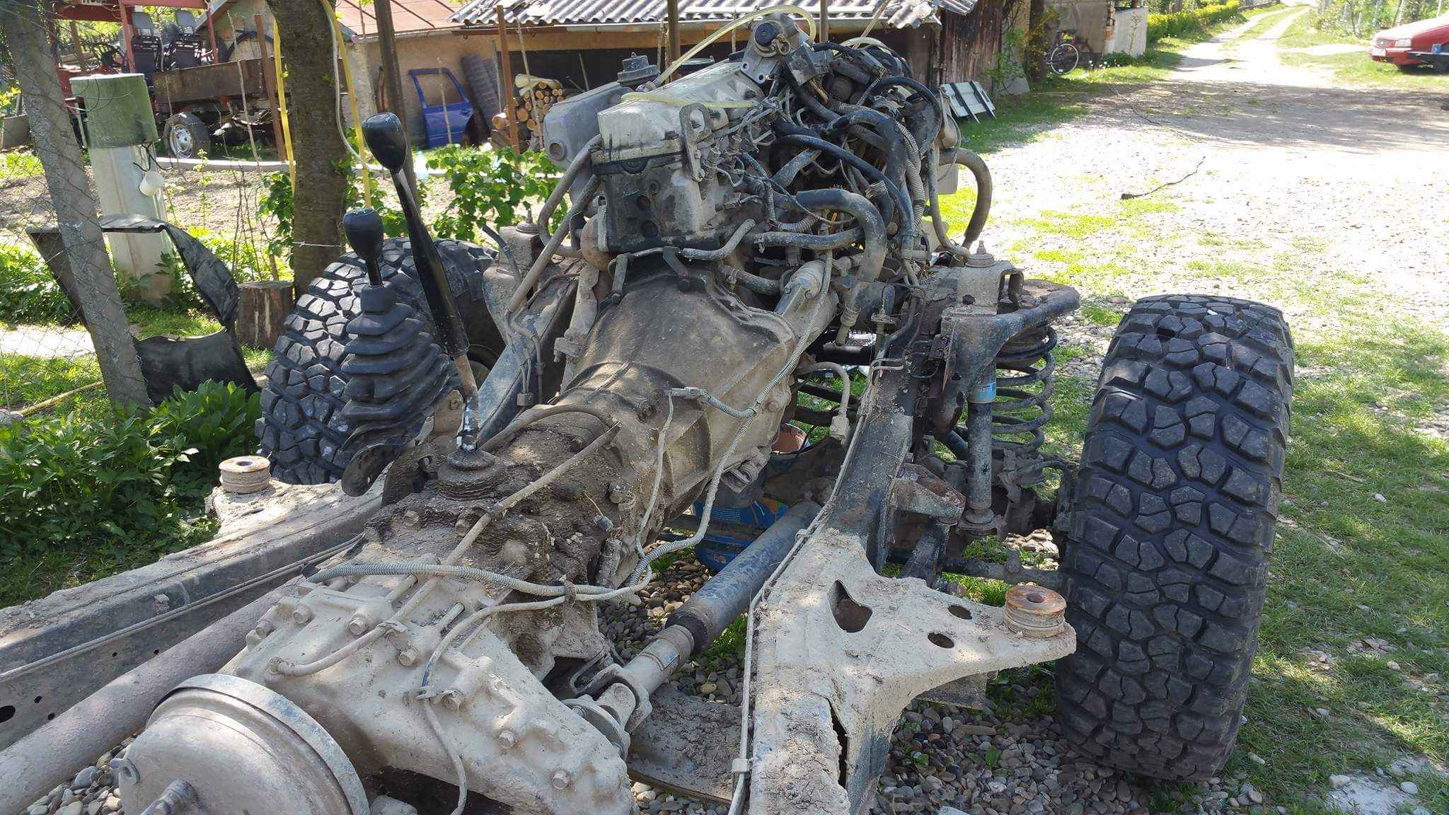

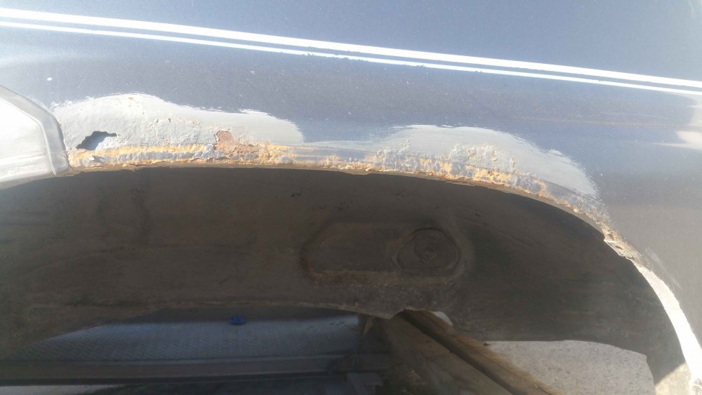

pascu_b Postat Iunie 27, 2017 Autor Partajează Postat Iunie 27, 2017 Re: Patrol y60 Dupa un an si ceva de plimbari, in care m-am indragostit de patrol y60, cu toate plusurile dar si cu cele mai mari minusuri, mi-am luat inima in dinti sa ma apuc de o reconditionare completa - o nebunie curata pot spune, de facut ceva imbunatatiri foarte necesare(macar un AC), drept pentru care am analizat situatia existenta si am ajuns la urmatoarele concluzii: - starea actuala a caroseriei era deplorabila, fara posibilitati de salvare; - am inceput cautarea unei caroserii in stare cat mai buna; - s-a achizitionat una de la colegul GPS-cu...nu dupa asteptari, dar decenta; - s-a asteptat momentul oportun pentru inceperea lucrarilor. Link spre comentariu Distribuie pe alte site-uri Alte opțiuni partajare...
pascu_b Postat Iunie 27, 2017 Autor Partajează Postat Iunie 27, 2017 Re: Patrol y60 Intre timp masina a primit o distributie nou, un set de BFG 35 12.5 r15 KM2 - noi, si a mai tras o portie de plimbari :) Link spre comentariu Distribuie pe alte site-uri Alte opțiuni partajare...

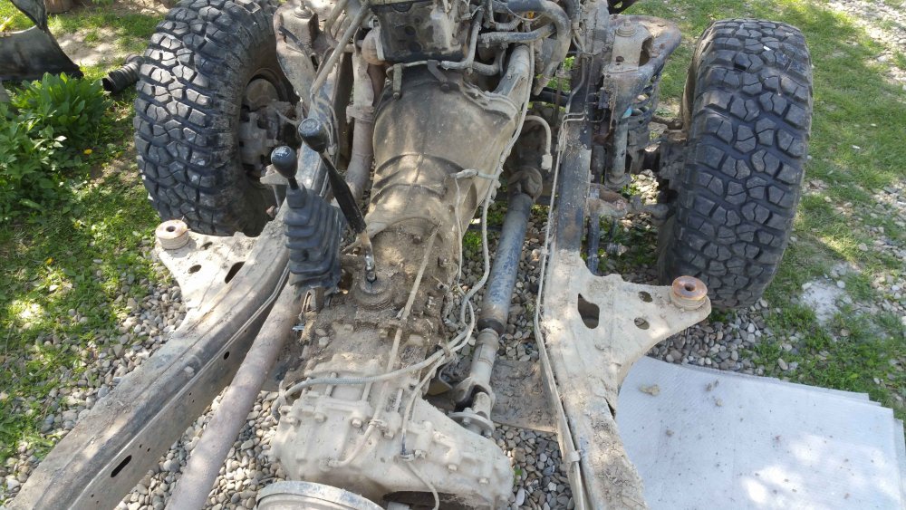

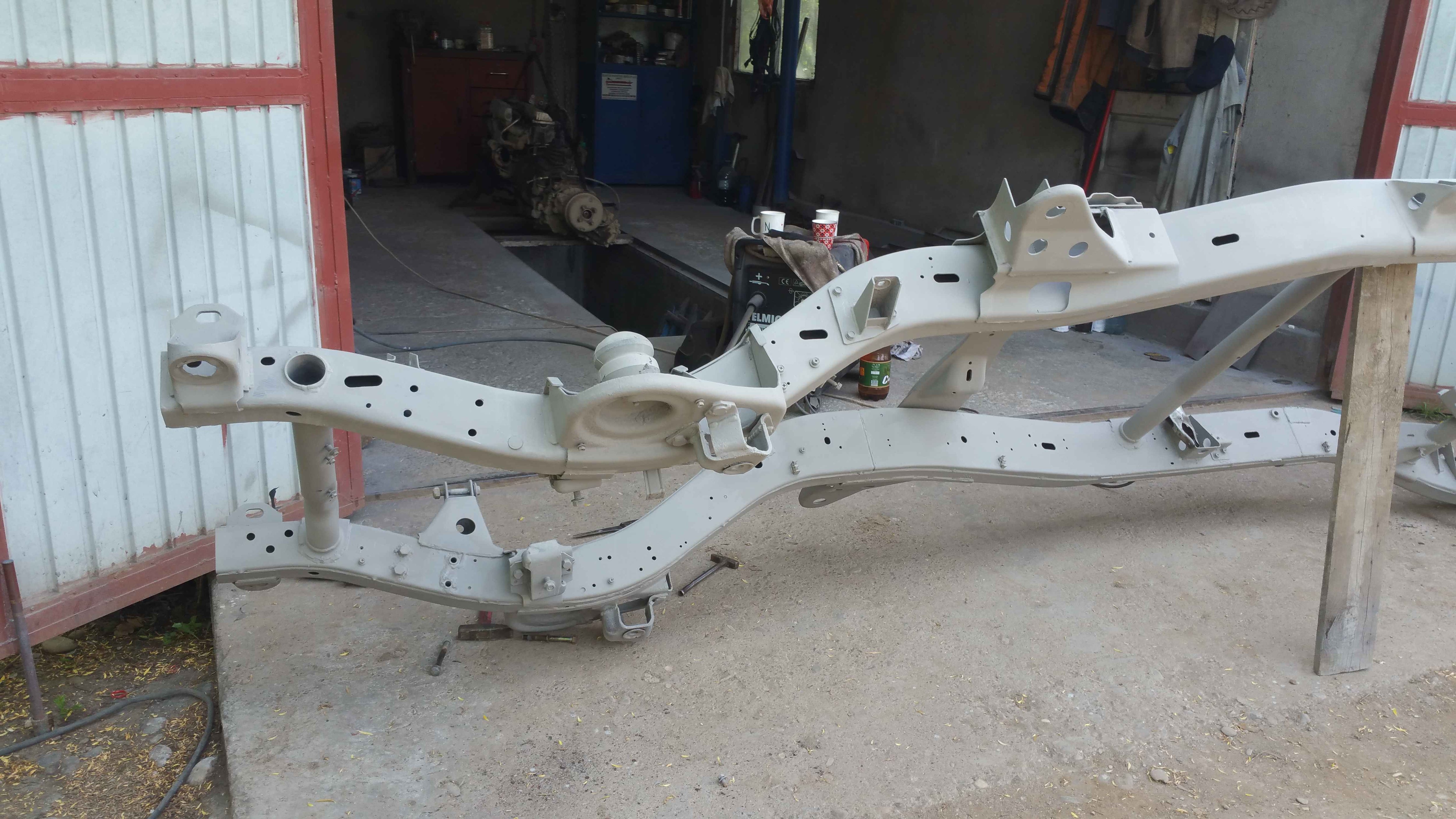

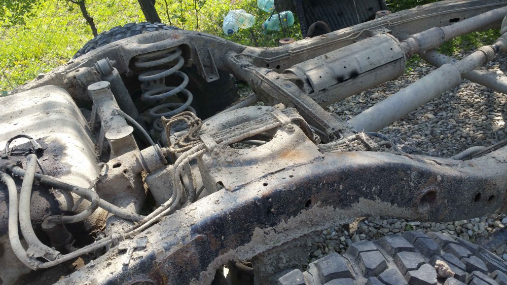

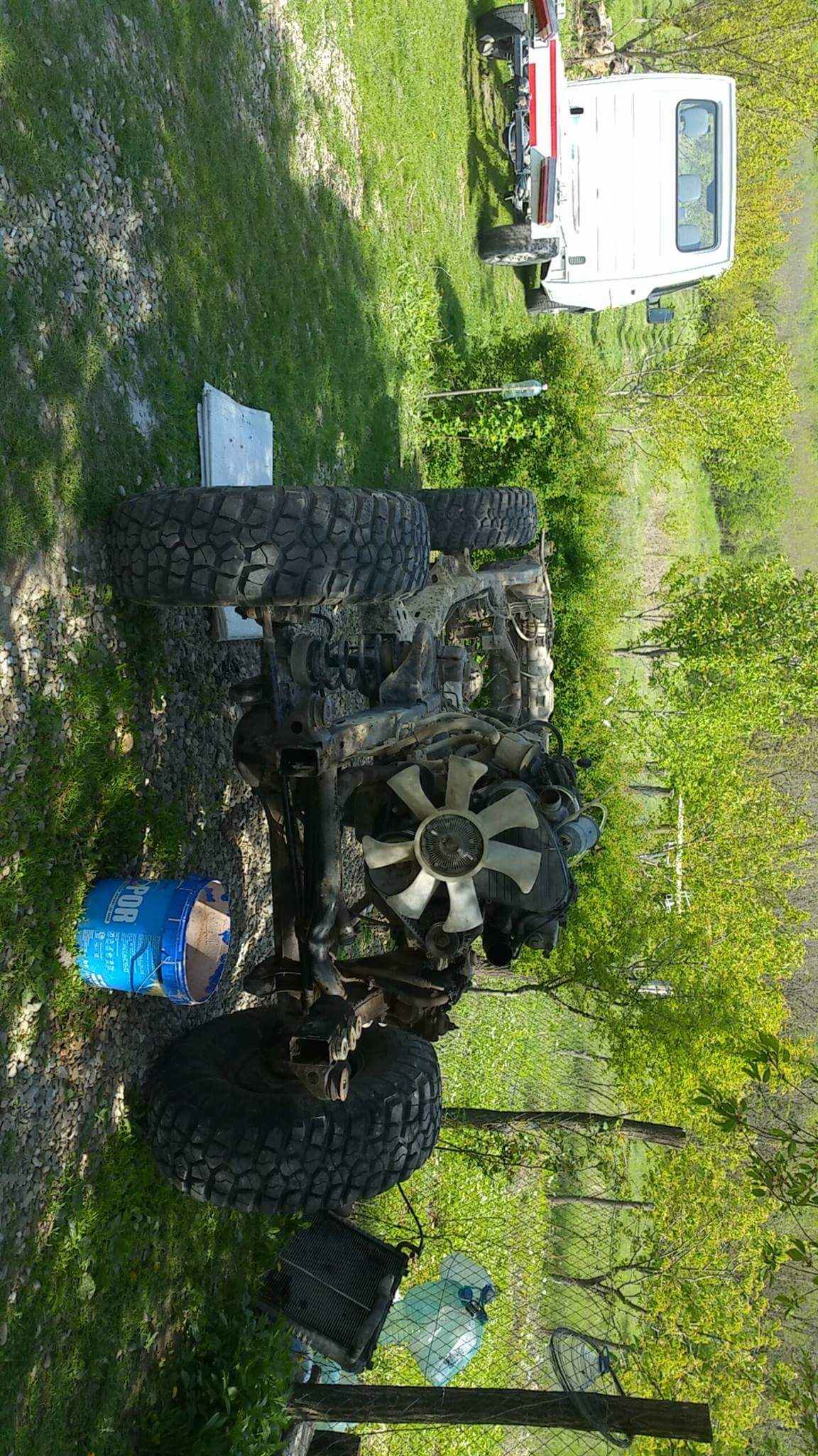

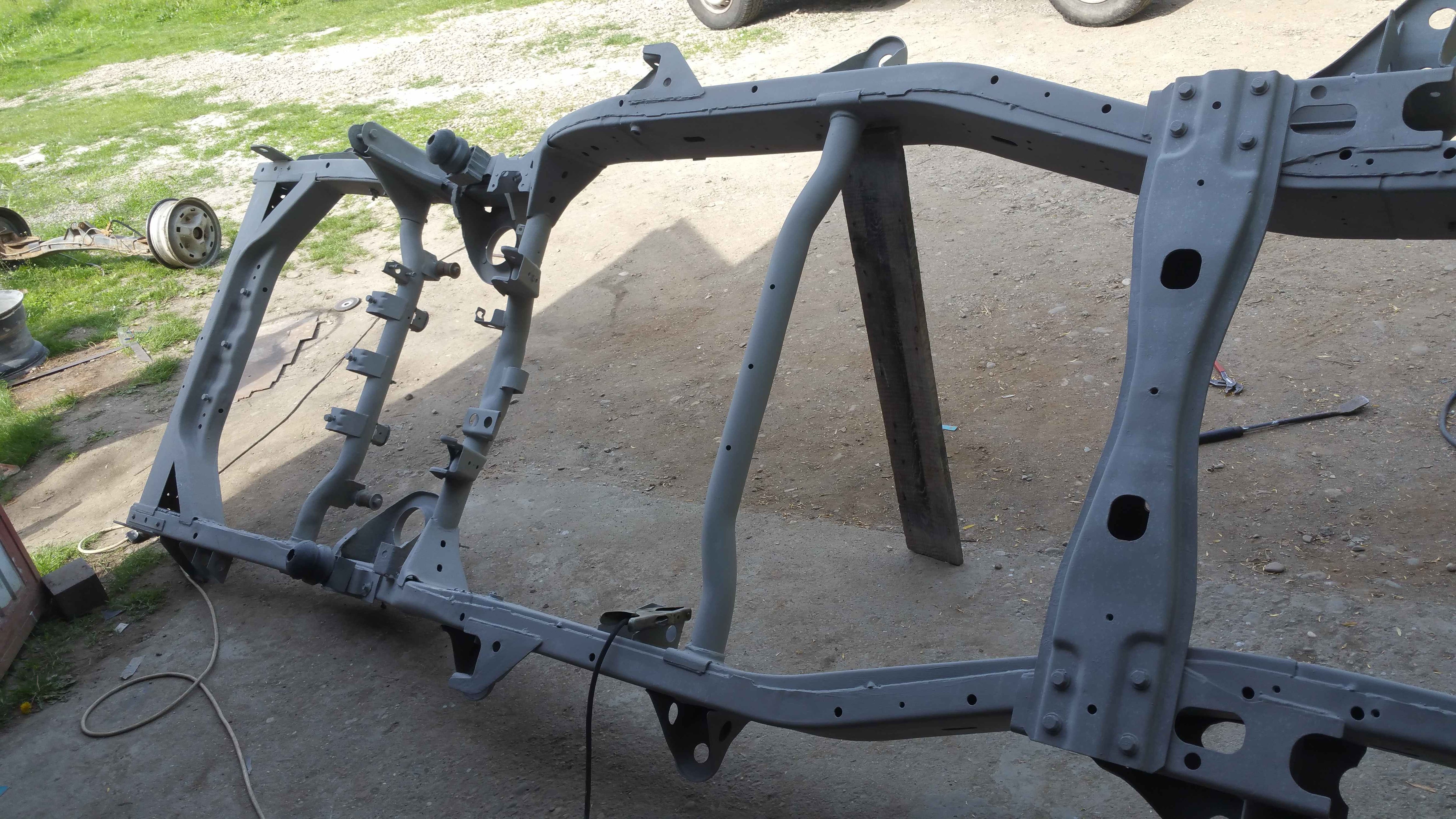

pascu_b Postat Iunie 27, 2017 Autor Partajează Postat Iunie 27, 2017 Re: Patrol y60 Am inceput dezechiparea, analizarea situatiei si posibilitatile de remediere a tuturor problemelor, identificarea solutiilor optime Link spre comentariu Distribuie pe alte site-uri Alte opțiuni partajare...
pascu_b Postat Iunie 27, 2017 Autor Partajează Postat Iunie 27, 2017 Re: Patrol y60 las pozele sa vorbeasca de la sine... Link spre comentariu Distribuie pe alte site-uri Alte opțiuni partajare...

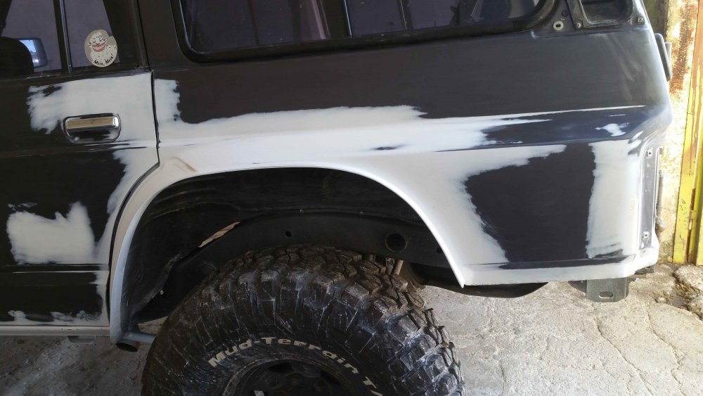

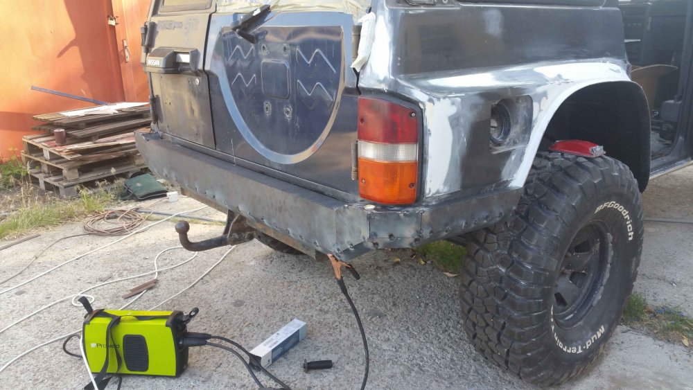

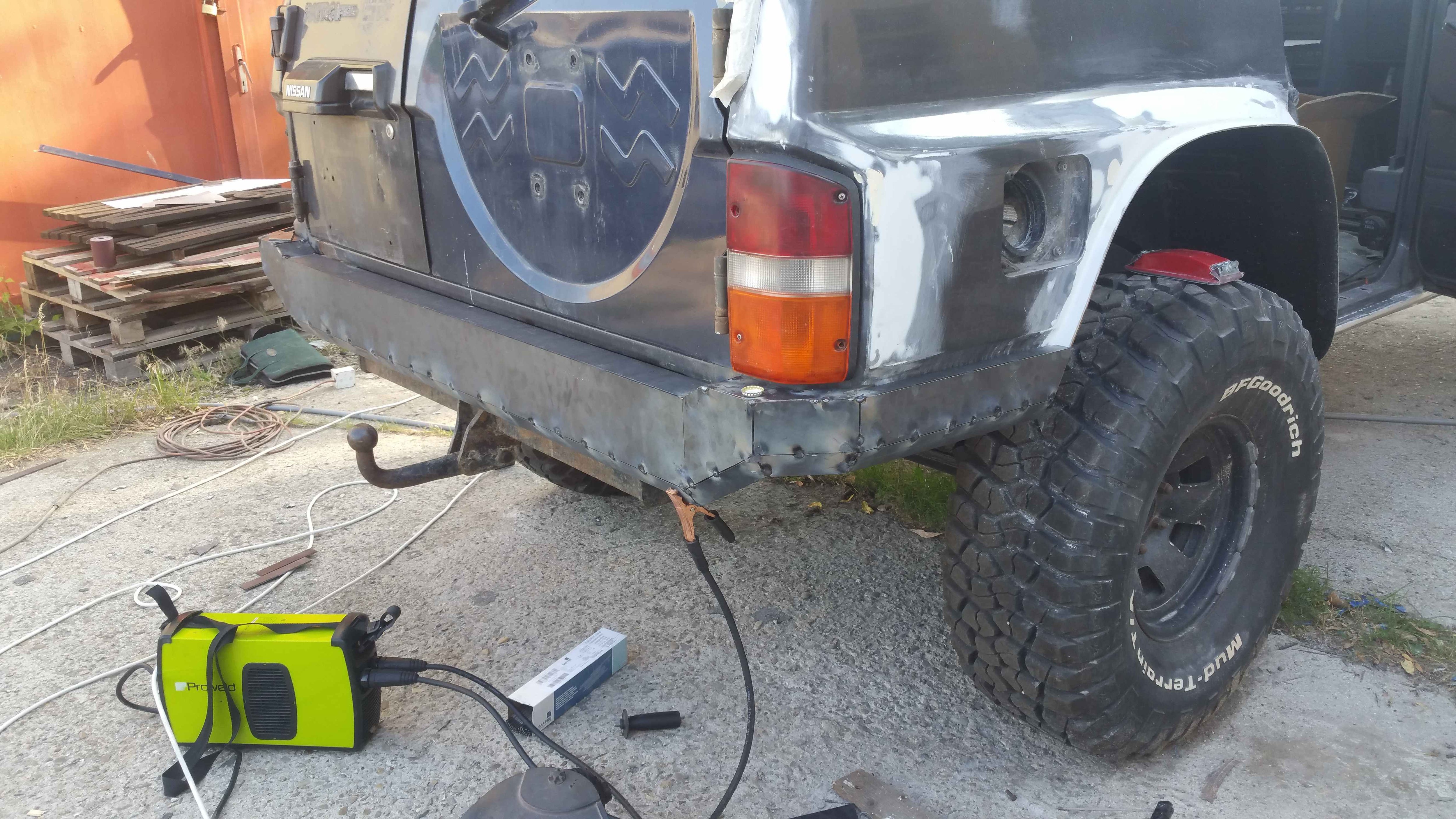

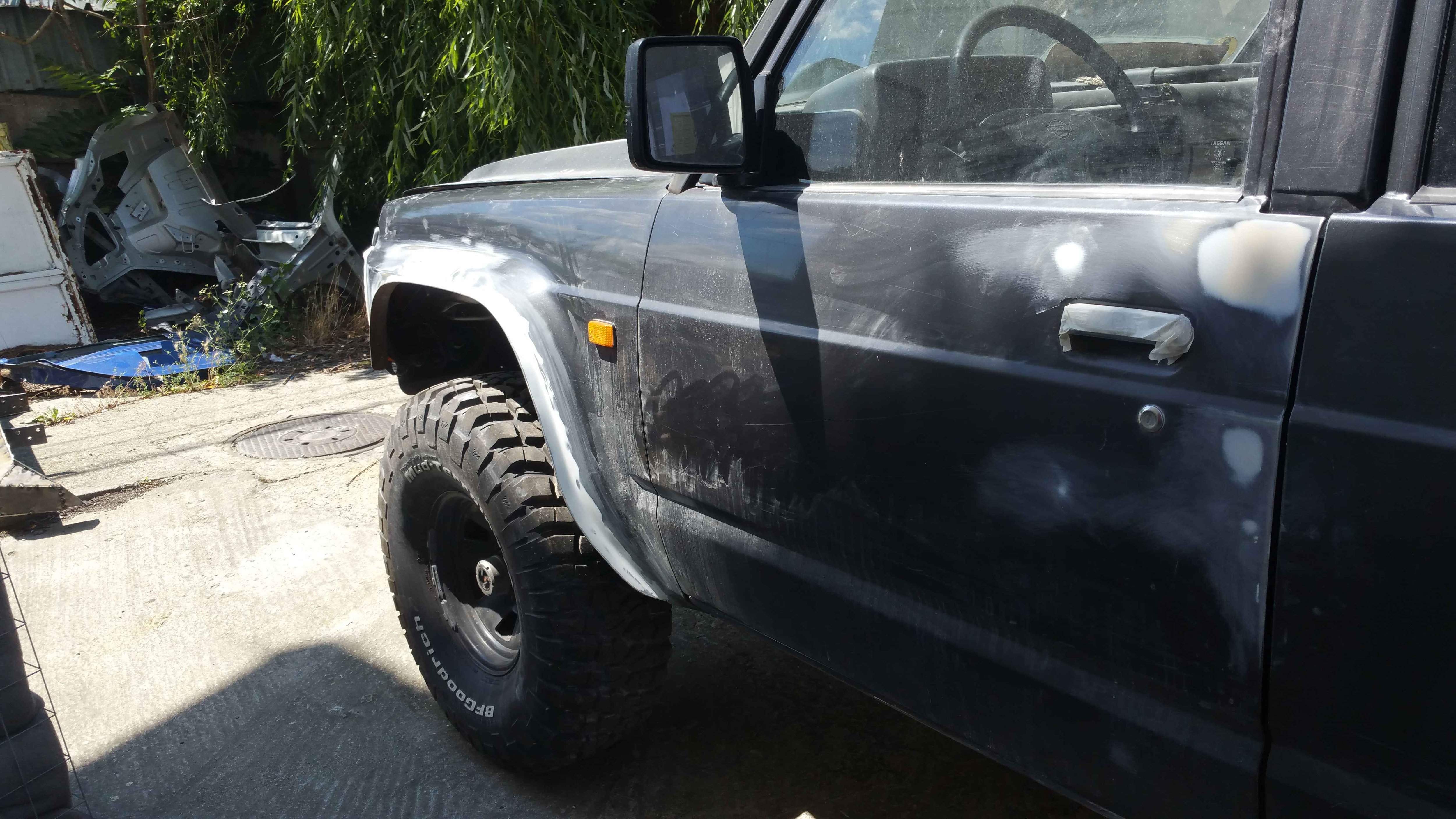

pascu_b Postat Iunie 27, 2017 Autor Partajează Postat Iunie 27, 2017 (editat) Re: Patrol y60 Caroseria a primit aceeasi atentie...in plus s-au scurtat fustele spate si s-au creata capace, s-a taiat din aripi, s-a mai intervenit unde a fost necesar Editat Iunie 27, 2017 de pascu_b Link spre comentariu Distribuie pe alte site-uri Alte opțiuni partajare...

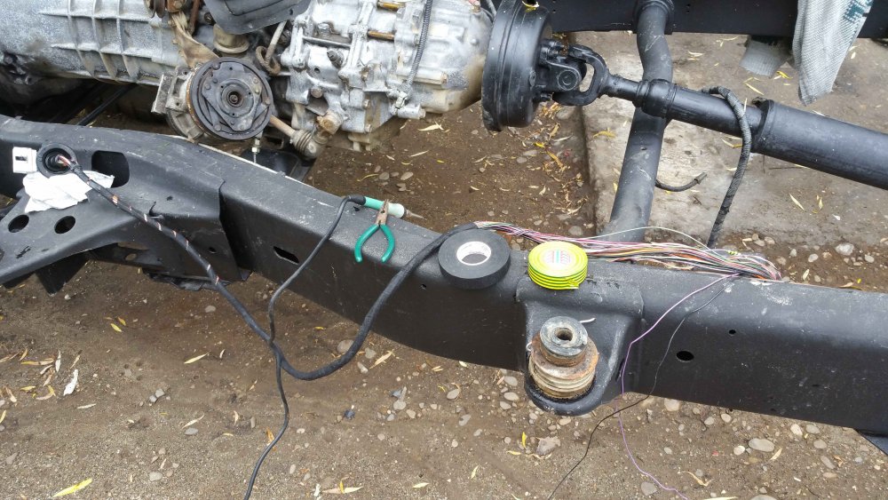

pascu_b Postat Iunie 27, 2017 Autor Partajează Postat Iunie 27, 2017 Re: Patrol y60 S-a revizuit complet instalatia electrica, s-au schimbat diferite conducte(de motorina, de frana, blocant), s-au schimbat toate bucsele cu un kit complet de poliuretan, s-au montat tendoane spate inferioare mai lungi si superioare reglebile pentru a corecta unghiul cardanului, panharduri reglabile... Si bonus, :), un vaporizator in bord pentru AC Link spre comentariu Distribuie pe alte site-uri Alte opțiuni partajare...
pascu_b Postat Iunie 27, 2017 Autor Partajează Postat Iunie 27, 2017 (editat) Re: Patrol y60 Un rezultat partial...in care se zareste si o evacuare scoasa la pragul din stanga, cu downpipe custom de 3 inch, restul de 2.5 S-au scurs absolut toate zemurile si filtrele din masina si motor si au fost inlocuite. Am inceput reconstructia aripilor. Editat Iunie 27, 2017 de pascu_b Link spre comentariu Distribuie pe alte site-uri Alte opțiuni partajare...

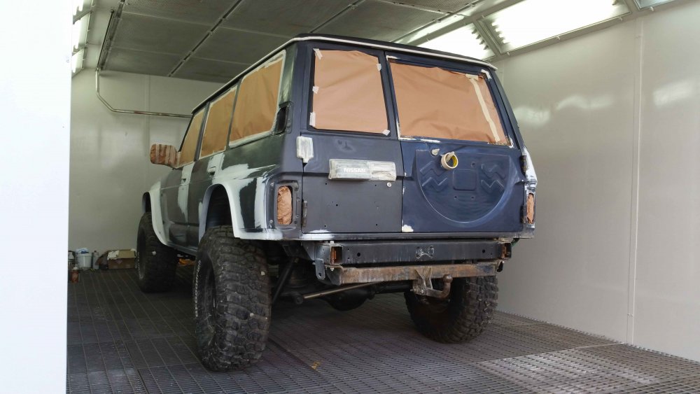

pascu_b Postat Iunie 27, 2017 Autor Partajează Postat Iunie 27, 2017 Re: Patrol y60 Pregatirea caroseriei - etapele finale Link spre comentariu Distribuie pe alte site-uri Alte opțiuni partajare...

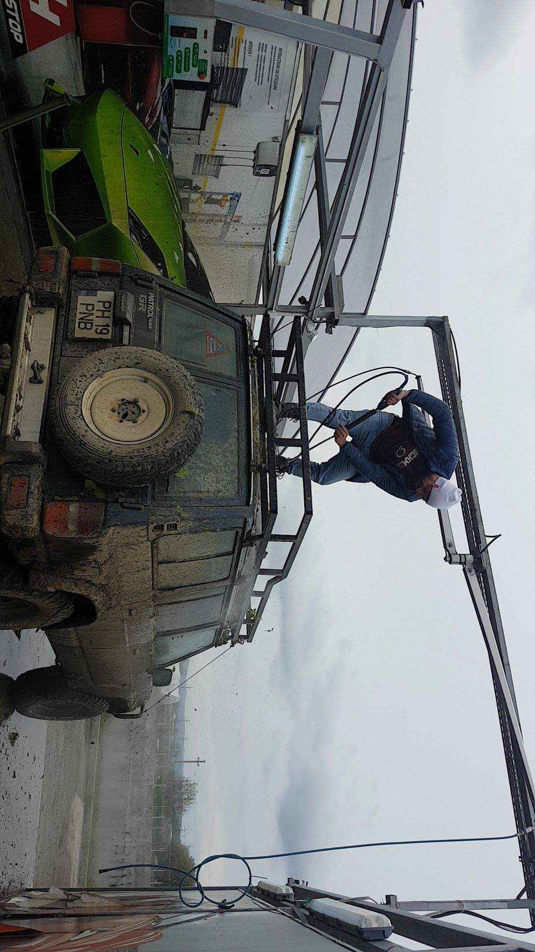

pascu_b Postat Iunie 27, 2017 Autor Partajează Postat Iunie 27, 2017 Re: Patrol y60 Daca tot a ramas ceva timp liber, s-au confectionat barile, suportul de troliu... Si sa nu uitam de cel mai "mare" ajutor al meu :) Link spre comentariu Distribuie pe alte site-uri Alte opțiuni partajare...

pascu_b Postat Iunie 27, 2017 Autor Partajează Postat Iunie 27, 2017 (editat) Re: Patrol y60 Dupa munca si rasplata...nu credeam ca o sa mai ajung pana aici...nervii s-au intins la maxim, oboseala fizica si psihica s-a instalat destul de pronuntat...rezultatul a venit ca o gura de aer proaspata! Pozele au fost redimensionate si nu reflecta adevarul :)))) Masina luceste intr-un mare fel. Editat Iunie 27, 2017 de pascu_b Link spre comentariu Distribuie pe alte site-uri Alte opțiuni partajare...

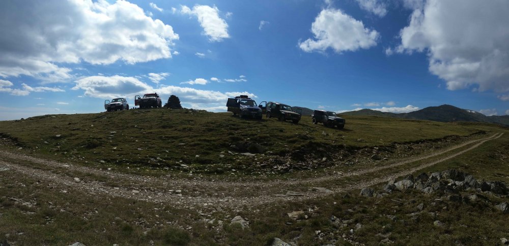

pascu_b Postat Iunie 27, 2017 Autor Partajează Postat Iunie 27, 2017 Re: Patrol y60 Multumesc. Este un hobby, nu-mi castig existenta din treaba asta... ceva ore de program la munca, multe ore acordate restaurarii, un copil mic de care sunt foarte atasat, o nevasta intelegatoare...toate in 24 ore/zi... Glumeam cu luciul vopselei...am zis macar 2-3 zile sa am si eu amintiri :)) Masina a fost gata vineri la pranz si seara era deja la Rucar, pregatita de traseu. Sunt un impatimit al iesirilor in natura, nu a fost facuta pentru show sau masina de mall. Vineri mi-am luat familia si am plecat spre Vf. Iezer, Lac, etc. 1 Link spre comentariu Distribuie pe alte site-uri Alte opțiuni partajare...
Yonutz Postat Iunie 27, 2017 Partajează Postat Iunie 27, 2017 Re: Patrol y60 Ati trecut la un moment dat pe langa noi, si noi tot undeva in gol alpin am "parcat" tot weekendul in zona. http://forum.club4x4.ro/showthread.php?94236-Nissan-Adventure-Days-2017-Campulung-23-25-iunie-2017 consiliere - diagnoza - evaluare - recovery Link spre comentariu Distribuie pe alte site-uri Alte opțiuni partajare...
pascu_b Postat Iunie 27, 2017 Autor Partajează Postat Iunie 27, 2017 Re: Patrol y60 Daaaa, ne-am intalnit, ne-am salutat...noi cred ca urcam si voi coborati! Sambata. Imi pare rau ca n-am realizat, stateam si noi de vorba, schimbam ceva impresii. Link spre comentariu Distribuie pe alte site-uri Alte opțiuni partajare...
