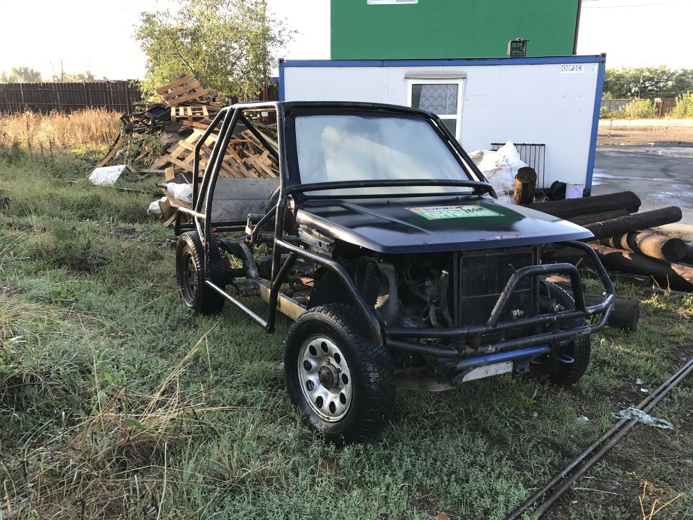

crt82sil Posted December 4, 2017 Author Share Posted December 4, 2017 Re: Nelamurire diferentiale Toyota Hilux Va salut! Dupa ce am taiat vreo 15 cm din fata si vreo 25 din spate, cam asa arata acum noroila... Mai am aripa dreapta de confectionat si un pic la spate de modificat, sper ca pana la sfarsitul anului sa dau jos "caroseria" si sa ma apuc de sudat/polizat/vopsit. Rog din nou un moderator sa schimbe titlul topicului in "Noroila". Merci! An investment in knowledge always pays the best interest. Dacă crezi că educaţia este scumpă, să vezi ignoranţa cât te va costa. Link to comment Share on other sites More sharing options...

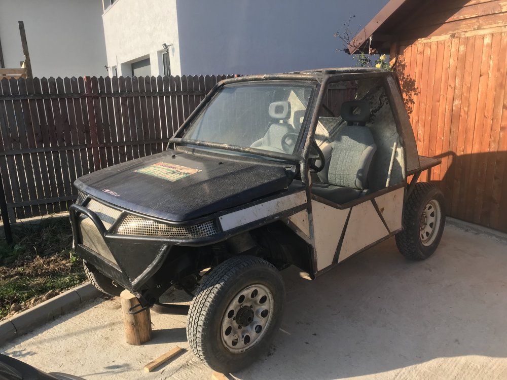

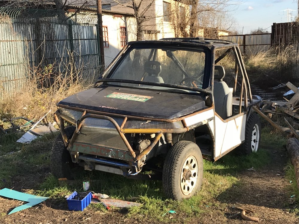

crt82sil Posted October 20, 2019 Author Share Posted October 20, 2019 Cam asa arata acum “noroila”. Urmatorul pas ar fi sa pornesc motorul si sa termin la capitolul estetica. Sunt in cautare de cauciucuri, am avut 31 pe vitara si mergea fara probleme. Acum, cu noua transmisie, vreau sa incerc cu 33-uri. Daca are cineva un set de cauciucuri (sau macar cate o bucata-doua) de care vrea sa scape, dati un semnal va rog! An investment in knowledge always pays the best interest. Dacă crezi că educaţia este scumpă, să vezi ignoranţa cât te va costa. Link to comment Share on other sites More sharing options...
