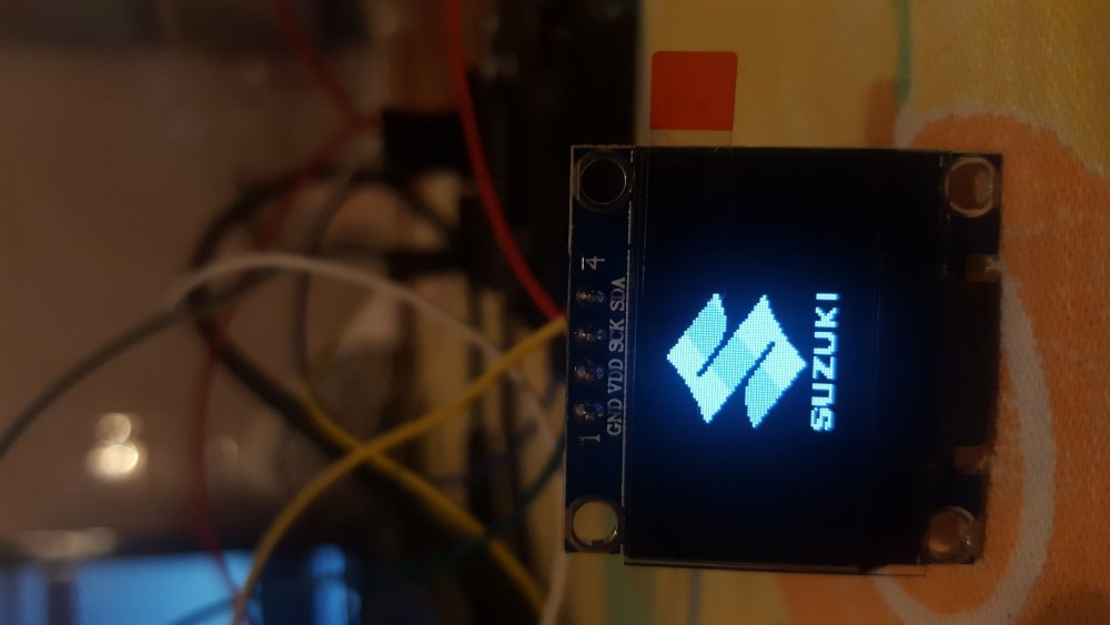

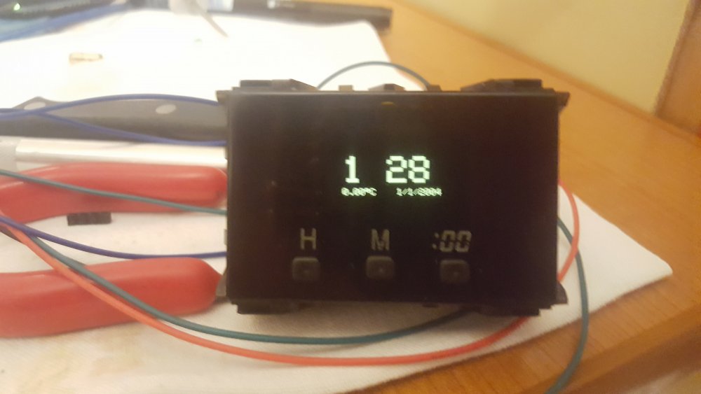

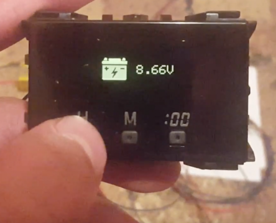

shelx Posted June 28, 2017 Share Posted June 28, 2017 (edited) Salutare baieti, De cateva luni lucrez la un "gadget" pentru masinile noastre. A inceput de la ceva nevoi ale mele si a ajuns cumva sa rezolve si nevoile altora. Pe scurt este vorba despre un aparat care iti da ceva date in plus: - Ceas - Temperatura interioara - Temperatura si umiditate exterioara - Consum instant (direct de la injector) - Inclinometru (panta/rampa si rasucire stanga/dreapta) - Alerte sonore pentru inclinare - Busola digitala - Tensiune baterie - Logo modelului - Mesaj de bye bye la oprire motor - Update de software Informatiile vor fi afisate pe un display OLED micut 0.96inch. Va inlocui perfect ceasul de fabrica al masini. Va fi disponibil pentru majoritatea modelelor la care ceasul e gen cutiuta: Suzuki Vitara/Jimny/Samurai , Patrol, etc. O sa atasez ceva poze cu prototipul. O sa adaug mai multe poze cu produsul. Vreau sa va dati si voi cu parerea, daca este de ajutor, daca v-ati monta ASA ceva pe masina ... Edited June 28, 2017 by Astral 1 Link to comment Share on other sites More sharing options...
