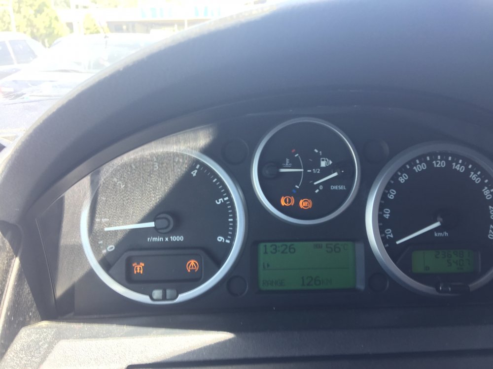

Compteam Posted July 4, 2017 Share Posted July 4, 2017 @marlupu: ai PM:wink: Salut, Am nevoie de ajutorul vostru daca imi puteti recomanda un priceput in Landrover in, bineinteles, depistarea cauzelor erorilor afisate. Am achizitionat un LRD 3, an 2007, 235.000 km. Dupa reparatiile la cutie (inlocuire convertizor si suport pompa ulei (?)), inlocuire cauciucuri si schimb ulei si filtre la motor (toate aceste minunatii in doar 1 luna de la achizitie), am plecat in Grecia cu masina. Ajuns a olo, dupa un drum forestier destul de denivelat de cca 3 km, s-au aprins in bord mai multi martori si au aparut mai multe mesaje de eroare: HDC off, park brake off, Special terrain programs off, si cel mai neplacut, Suspension LOWERING. Deci doamna s-a asezat pe burta. Dupa cAteva incercari nereusite de a scapa de erori repornind motorul, am plecat spre Salonic la reprezentanta Landrover. Cei 100 de km au fost de vis, mers incet cam 70 km/h, si fara amortizare (cand sta in pozitia lasata mi se pare ca amortizarea denivelarilor este drastic redusa). La service am ajuns, am oprit, am intrat la receptie doar ca sa asist la inchiderea stabilimentului, fiind ora 18.00 vinerea. Am mers la masina, am pornit si surpriza placuta, nu mai aveam erori. Am ridicat masina (adica suspensia) si fuga fericit spre cazarea de ultima noapte, sambata urmand sa ma intorc in RO. Dupa 5 minute, surpriza neplacuta, in mers au aparut aceleasi erori si suspensia bineinteles s-a lasat. Am tras intr-o parcare, am stat si am repornit, nu au mai aparut erorile si am plecat mai departe (am ridicat suspensia, normal). Pe drum copiloata mea a citit 1 ora pe forumuri in afara ce e de facut (f fun sa citeasca o fata in engleza despre module, senzori, perne, sigurante) si am aflat solutia magica temporara, daca prind masina ridicata, ii scot siguranta F26 parca, de 20A, care comanda valvele de la perne. Asta am facut, masina a ramas blocata pe Nivelul NOrmal. Celelalte erori normal ca au reaparut, scrie si ca ar vrea suspension lowering (dar nu mai poate ...:), si asa am venit in Romania. Acum de la siguranta scrie si "suspension fault". Pe drum, numai in zonele de urcare, eroarea si sunetul de avertizare de suspension fault imi apareau cam la 1 minut. Daca drumul era drept sau in coborare, nu se repeta acest avertisment. Intrebare: unde ma duc cu ea in Bucuresti ? Eu cred ca NU este ceva "hardware" adica gen compresor, perne, etc, ci ceva mai marunt, dar care trebuie dibuit, gen un contact imperfect, motorul de comanda diferential spate (desi eu nu cred ca am diferential blocabil, dar asta am mai citit pe net, etc). Si becurile de frana merg, si usile se inchid ok contactele ( nu ramane aprins becul de plafoniera), desi nu am inteles logica de a programa suspensia sa coboare daca ai eroare de ABS sau becul de frana e ars samd.... Ma puteti ajuta va rog? Cu stima, Eduard Petrescu Link to comment Share on other sites More sharing options...

Alin Posted July 6, 2017 Share Posted July 6, 2017 (edited) Re: Probleme Disco 3 2007 Salut, Am nevoie de ajutorul vostru daca imi puteti recomanda un priceput in Landrover in, bineinteles, depistarea cauzelor erorilor afisate. Am achizitionat un LRD 3, an 2007, 235.000 km. Dupa reparatiile la cutie (inlocuire convertizor si suport pompa ulei (?)), inlocuire cauciucuri si schimb ulei si filtre la motor (toate aceste minunatii in doar 1 luna de la achizitie), am plecat in Grecia cu masina. Ajuns a olo, dupa un drum forestier destul de denivelat de cca 3 km, s-au aprins in bord mai multi martori si au aparut mai multe mesaje de eroare: HDC off, park brake off, Special terrain programs off, si cel mai neplacut, Suspension LOWERING. Deci doamna s-a asezat pe burta. Dupa cAteva incercari nereusite de a scapa de erori repornind motorul, am plecat spre Salonic la reprezentanta Landrover. Cei 100 de km au fost de vis, mers incet cam 70 km/h, si fara amortizare (cand sta in pozitia lasata mi se pare ca amortizarea denivelarilor este drastic redusa). La service am ajuns, am oprit, am intrat la receptie doar ca sa asist la inchiderea stabilimentului, fiind ora 18.00 vinerea. Am mers la masina, am pornit si surpriza placuta, nu mai aveam erori. Am ridicat masina (adica suspensia) si fuga fericit spre cazarea de ultima noapte, sambata urmand sa ma intorc in RO. Dupa 5 minute, surpriza neplacuta, in mers au aparut aceleasi erori si suspensia bineinteles s-a lasat. Am tras intr-o parcare, am stat si am repornit, nu au mai aparut erorile si am plecat mai departe (am ridicat suspensia, normal). Pe drum copiloata mea a citit 1 ora pe forumuri in afara ce e de facut (f fun sa citeasca o fata in engleza despre module, senzori, perne, sigurante) si am aflat solutia magica temporara, daca prind masina ridicata, ii scot siguranta F26 parca, de 20A, care comanda valvele de la perne. Asta am facut, masina a ramas blocata pe Nivelul NOrmal. Celelalte erori normal ca au reaparut, scrie si ca ar vrea suspension lowering (dar nu mai poate ...:), si asa am venit in Romania. Acum de la siguranta scrie si "suspension fault". Pe drum, numai in zonele de urcare, eroarea si sunetul de avertizare de suspension fault imi apareau cam la 1 minut. Daca drumul era drept sau in coborare, nu se repeta acest avertisment. Intrebare: unde ma duc cu ea in Bucuresti ? Eu cred ca NU este ceva "hardware" adica gen compresor, perne, etc, ci ceva mai marunt, dar care trebuie dibuit, gen un contact imperfect, motorul de comanda diferential spate (desi eu nu cred ca am diferential blocabil, dar asta am mai citit pe net, etc). Si becurile de frana merg, si usile se inchid ok contactele ( nu ramane aprins becul de plafoniera), desi nu am inteles logica de a programa suspensia sa coboare daca ai eroare de ABS sau becul de frana e ars samd.... Ma puteti ajuta va rog? Cu stima, Eduard Petrescu Land Atelier Edited July 6, 2017 by Alin Link to comment Share on other sites More sharing options...
Compteam Posted July 7, 2017 Author Share Posted July 7, 2017 Re: Probleme Disco 3 2007 Vad ca cineva a facut mesajul meu topic separat, cum indica si un coleg. Foarte bine, si multumesc si pentru mesaje. Va voi tine la curent cu evolutia sau rezolvarea problemei. Saptamana viitoare voi incerca sa ajung la un service pentru diagnoza. Rau ca sunt inchise sambata :bi Deocamdata incerc sa pun o poza cu martorii din bord. Link to comment Share on other sites More sharing options...
Cristi S Posted July 10, 2017 Share Posted July 10, 2017 (edited) Re: Probleme Disco 3 2007 Salutari. Erorile prezente imi indica o problema o problema a unui senzor de inaltime. Daca ar fi fost vreunul de abs, avea si un martor rosu in bord. Daca era de vine compresorul, s-ar fi apris martorul cu cele 2 sageti deasupra masinii. Mie cel putin acela mi s-a aprins in momentul in care compresorul a cedat. Edited July 10, 2017 by Cristi S Link to comment Share on other sites More sharing options...
Compteam Posted July 14, 2017 Author Share Posted July 14, 2017 (edited) Re: Probleme Disco 3 2007 Am fost cu masina astazi la service. S-a dovedit a fi un cablu rupt de lasenzorul ABSde la roata stanga fata. Cand cineva a schimbat placutele,cand a montat etrieru a rasucit cablurile pe acolo si in timp acest cablu (de la senzorul ABS) a atins deroata si s-a mancat. Deci acum nu mai mergem pe burta....:) Parca nu mai imi vine sao vand..:grin: Pret reparatie (impreuna cu schimbarea unei cuple de plastic pe motor pe unde curgea putin antigel) app 800 Ron. Ce mai are partial defect: elicea de la electroventilator are cateva pale ciobite binisor la capete, aproape rupte.... o sa o schimb saptamana viitoare. Edited July 14, 2017 by Compteam Link to comment Share on other sites More sharing options...
