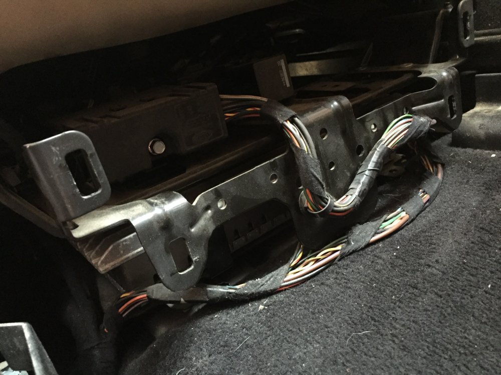

LucaG Postat Iulie 6, 2017 Partajează Postat Iulie 6, 2017 (editat) Buna seara, Tot postez pe forum dar nu prea sunt bagat in seama, se poate sa nu ma adresez indeajuns de pertinent, in fine. In ultimele zile, in urma ultimelor ploi, de fiecare data dupa ce merg cu masina si deschid usa din dreapta se scurge apa. Dupa ce am observat chestiunea aceasta a doua zi nu mai mergeau oglinzile (s-au dereglat singure), nu merge geamul din partea soferului iar cand am deschis masina, ATENTIE :)), m-am urcat intr-ansa, NU am bagat cheia in contact dar contactul s-a pus, masina a aprins farurile si bordul. M-am gandit ca a intrat apa undeva si a ramas acolo, poate ca s-au infundat scurgerile aferente... dar mi se pare foarte penibil si incep sa regret achizitia. Va rog mult de tot, cu un sfat, ce sa verific- cum- unde ( electrician bun). Cat de grava presupuneti ca ar fi problema? Mi se pare jenant la o asemenea masina sa-ti ia electrica razna, sa nu te mai intelegi cu ea, dupa o ploaie... aia e.. Va rog mult sa mi spuneti ce se gaseste sub scaunul pasagerului din dreapta, poate a intrat apa acolo, atasez poze sa vedeti la ce ma refer. Multumesc Editat Iulie 6, 2017 de LucaG Link spre comentariu Distribuie pe alte site-uri Alte opțiuni partajare...

LucaG Postat Iulie 24, 2017 Autor Partajează Postat Iulie 24, 2017 (editat) Re: Probleme Electrica RR Sport 2006 (de la ploaie) Revin cu rezolvarea problemei in caz ca cineva va avea nevoie vreodata. Deci, din cauza scurgerilor infundate, cele care vin de la trapa pana la grilele din laterale, apa a ajuns sub scaunul pasagerului din dreapta fata, am desfacut mocheta si am lasat-o doua zile cu o aeroterma ca sa se usuce (sa nu puta apa aceea) iar problema electrica am rezolvat-o luand cele trei seturi de fire din manunchiul lung de fire de pe langa prag (sunt cate 3) aferente oglinzilor, scaunului soferului si geamurilor electrice, astfel trebuie sa gasiti trei seturi de fire a cate trei (rosu cu alb, negru, gri cu negru si mai era unul mov cu galben parca care mi s-ar fi parut ca are probleme), in fine, ele din fabrica la capatul lor au un "mustiuc" de plastic care le uneste pe toate trei facand legatura. Taiati mustiucul si firele la capat unde sunt oxidate din cauza apei ajunse acolo si refaceti legaturile. Bafta in caz ca are cineva nevoie... ma gandesc doar cati bani ar fi cerut un service pt aceasta operatiunea "complicata" Editat Iulie 24, 2017 de LucaG Link spre comentariu Distribuie pe alte site-uri Alte opțiuni partajare...
