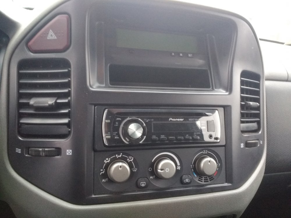

ruler Postat Noiembrie 17, 2017 Partajează Postat Noiembrie 17, 2017 Re: Pajero MK3 scurt cu motor 2.5 TD Buna, De cateva zile sunt si eu proaspat posesor de pajero mk3 scurt , motor 2.5. Am cateva probleme care trebuie rezolvate si cateva dileme. 1. Masina are clima, dar pe butonul din mijloc (cel de ventilatie) e aprins tot timpul simbolul de ac. Imi poate cineva confirma ca de pe acel buton ar trebui sa se poata activa/dezactiva ac ul ? Aparent la mine nu merge partea asta de push on/off . E vorba de butonul din mijloc de la imaginea atasata. 2. Stie cineva daca avariile si pozitiile sunt pe aceeasi siguranta ? (si daca da , care ar fi siguranta). Nu imi functioneaza nici avariile nici pozitiile. 3. Consola centrala nu este luminata deloc noaptea, la fel nici anumite butoane din stanga volanului (cele de ceata, ridicat faruri). Posibil sa fie ceva siguranta sau sunt arse ledurile din spatele bordului oare ? Multumesc pentru un aventual raspuns/indrumare. Link spre comentariu Distribuie pe alte site-uri Alte opțiuni partajare...
rumpelstilskin Postat Noiembrie 20, 2017 Partajează Postat Noiembrie 20, 2017 Re: Pajero MK3 scurt cu motor 2.5 TD 1. La mine functioneaza butonul normal. In sensul in care, daca il invart in sensul acelor de ceasornic si apas pe el, se lumineaza beculetul de la clima, din centrul butonului. Daca il invart maxim in sens invers acelor de ceasornic, clima se cupleaza pe auto. Mai multe nu stiu sa iti spun, pentru ca pierd freon pe la compresorul de clima si nu a functionat deloc de cand am luat-o. In prezent am compresorul dat jos, dar butonul reactioneaza normal. (offtopic: daca vrei vreodata sa vinzi compresorul de clima, anunta-ma pe mine intai) 2. Habar nu am care sunt sigurantele aferente. Daca am timp maine, o sa incerc sa caut cartea (desi e in italiana), poate e vreo poza pe acolo. 3. Atat consola centrala, cat si toate butoanele din habitaclu, se lumineaza in momentul in care aprind pozitiile/farurile. Am un singur buton neiluminat - ceata spate - cred ca e ars beculetul, dar nu m-am obosit sa verific. Link spre comentariu Distribuie pe alte site-uri Alte opțiuni partajare...
ruler Postat Noiembrie 21, 2017 Partajează Postat Noiembrie 21, 2017 Re: Pajero MK3 scurt cu motor 2.5 TD La mine e defect acel buton, am comandat deja de pe ebay un panou de clima complet, am gasit la un pret aproximativ derizoriu. Ca si probleme de rezolvat, mi-au ramas de inlocuit ledurile arse (din spatele consolei centrale, de la maneta reductorului , din spatele unor butoan). Aici as fi recunoscator daca ai putea posta o poza din interiorul masinii, facuta noaptea. As vrea sa vad exact care sunt toate butoanele, locurile luminate sa stiu exact ce trebuie sa desfac. Inclusiv la butoanele de la usi, din stanga volanului, cutie viteze, etc. O alta problema la care nu stiu cum sa ii dau de cap, e aprins tot timpul in mers becul de SRS din bord. Aveti idee ce as putea verifica aici, pe un tester pe care am pus masina nu a raportat nimic legat de airbaguri, sau alte erori. Multumesc. Link spre comentariu Distribuie pe alte site-uri Alte opțiuni partajare...
rumpelstilskin Postat Noiembrie 21, 2017 Partajează Postat Noiembrie 21, 2017 Re: Pajero MK3 scurt cu motor 2.5 TD O sa fac poze diseară și o sa iti trimit. Legat de SRS, la mine se stinge. Înainte de Pajero am avut un Pinin, la care becul SRS se aprindea aleator și se stingea la fel. Nu am reusit sa îl corelez cu nimic, dar nici nu am făcut teste pentru asta. În prezent știu ca e stins, pentru ca masina e la un prieten. Eventual, îl voi întreba dacă a făcut ceva anume ca să îl stingă. Link spre comentariu Distribuie pe alte site-uri Alte opțiuni partajare...
ruler Postat Noiembrie 21, 2017 Partajează Postat Noiembrie 21, 2017 Re: Pajero MK3 scurt cu motor 2.5 TD O sa fac poze diseară și o sa iti trimit. Legat de SRS, la mine se stinge. Înainte de Pajero am avut un Pinin, la care becul SRS se aprindea aleator și se stingea la fel. Nu am reusit sa îl corelez cu nimic, dar nici nu am făcut teste pentru asta. În prezent știu ca e stins, pentru ca masina e la un prieten. Eventual, îl voi întreba dacă a făcut ceva anume ca să îl stingă. Multumesc frumos, apreciez raspunsul si astept pozele Link spre comentariu Distribuie pe alte site-uri Alte opțiuni partajare...
rumpelstilskin Postat Noiembrie 21, 2017 Partajează Postat Noiembrie 21, 2017 Re: Pajero MK3 scurt cu motor 2.5 TD Nu reusesc sa atasez pozele aici, asa ca voi pune link-uri: https://drive.google.com/open?id=1QpRYjqVJglMxN1VjW011WWaQmk2I7CPx https://drive.google.com/open?id=1a0GHz7RlTZpwu32w-_pPaCeJybhiYP1- https://drive.google.com/open?id=1VPJbLT_vQp14ALGJCjogRdh3wrXQviw5 https://drive.google.com/open?id=1xqD8QhSt4kWdMPMQxaj6nzCC9xz7BZTN https://drive.google.com/open?id=1yi84RE93jhYU35vmr6u_Mx_eNBxapGg0 Si un filmulet in care sunt prezentate luminile si comportamentul butonului de clima: Link spre comentariu Distribuie pe alte site-uri Alte opțiuni partajare...
ruler Postat Noiembrie 21, 2017 Partajează Postat Noiembrie 21, 2017 Re: Pajero MK3 scurt cu motor 2.5 TD Nu reusesc sa atasez pozele aici, asa ca voi pune link-uri: https://drive.google.com/open?id=1QpRYjqVJglMxN1VjW011WWaQmk2I7CPx https://drive.google.com/open?id=1a0GHz7RlTZpwu32w-_pPaCeJybhiYP1- https://drive.google.com/open?id=1VPJbLT_vQp14ALGJCjogRdh3wrXQviw5 https://drive.google.com/open?id=1xqD8QhSt4kWdMPMQxaj6nzCC9xz7BZTN https://drive.google.com/open?id=1yi84RE93jhYU35vmr6u_Mx_eNBxapGg0 Si un filmulet in care sunt prezentate luminile si comportamentul butonului de clima: Multumesc frumos. La cutia de viteza , unde e schimbatorul pentru 4x4 nu sunt luminate pozitiile (4h, 4Hlc, etc) ? Poti sa imi spui la butonul de la usa din dreapta de la geam este lumina? La mine la usa de la sofer am doar la butonul de la sofer, la cel de la pasager nu am. Multumesc inca odata. Link spre comentariu Distribuie pe alte site-uri Alte opțiuni partajare...
rumpelstilskin Postat Noiembrie 21, 2017 Partajează Postat Noiembrie 21, 2017 Re: Pajero MK3 scurt cu motor 2.5 TD Pozele au fost facute in urmatoarele conditii: contactul pus si pozitiile aprinse. In aceste conditii, pozitiile de la 4x4 nu sunt iluminate. Nu am incercat cu motorul pornit sau cu 4x4 cuplat. (sincer, nu prea vad rostul iluminatului, din moment ce ai confirmarea pozitiei in bord) Legat de butoanele care actioneaza geamurile, treaba e in felul urmator: - in dreapta nu m-am uitat deloc. - in stanga, singurul buton care are o fanta alba (pentru iluminare), este cel care deschide geamul soferului. Nu am putut sa imi dau seama daca era iluminat sau nu, deoarece masina este parcata sub un stalp si lumina avea reflexii aiurea. Mai tarziu, cand o sa plec de la birou, o sa verific si o sa scriu. Link spre comentariu Distribuie pe alte site-uri Alte opțiuni partajare...
ruler Postat Noiembrie 21, 2017 Partajează Postat Noiembrie 21, 2017 Re: Pajero MK3 scurt cu motor 2.5 TD Pozele au fost facute in urmatoarele conditii: contactul pus si pozitiile aprinse. In aceste conditii, pozitiile de la 4x4 nu sunt iluminate. Nu am incercat cu motorul pornit sau cu 4x4 cuplat. (sincer, nu prea vad rostul iluminatului, din moment ce ai confirmarea pozitiei in bord) Legat de butoanele care actioneaza geamurile, treaba e in felul urmator: - in dreapta nu m-am uitat deloc. - in stanga, singurul buton care are o fanta alba (pentru iluminare), este cel care deschide geamul soferului. Nu am putut sa imi dau seama daca era iluminat sau nu, deoarece masina este parcata sub un stalp si lumina avea reflexii aiurea. Mai tarziu, cand o sa plec de la birou, o sa verific si o sa scriu. Multumesc. Daca mai poti face acest lucru, apreciez. Stiu ca sunt insistent, dar am o obsesie, vreau ca masina sa fie asa cum a iesit din fabrica :) Link spre comentariu Distribuie pe alte site-uri Alte opțiuni partajare...
rumpelstilskin Postat Noiembrie 21, 2017 Partajează Postat Noiembrie 21, 2017 Re: Pajero MK3 scurt cu motor 2.5 TD Multumesc. Daca mai poti face acest lucru, apreciez. Stiu ca sunt insistent, dar am o obsesie, vreau ca masina sa fie asa cum a iesit din fabrica :) Pregateste-te sa bagi ceva bani, in conditia asta. Unele piese sunt mai scumpe decat la berlina mea de 2015 :) Si eu aveam planuri mari, dar, din pacate, fondurile au fost deturnate spre o directie mai contructiva :)) Link spre comentariu Distribuie pe alte site-uri Alte opțiuni partajare...
ruler Postat Noiembrie 21, 2017 Partajează Postat Noiembrie 21, 2017 Re: Pajero MK3 scurt cu motor 2.5 TD Pregateste-te sa bagi ceva bani, in conditia asta. Unele piese sunt mai scumpe decat la berlina mea de 2015 :) Si eu aveam planuri mari, dar, din pacate, fondurile au fost deturnate spre o directie mai contructiva :)) Incerc asa treptat. Am cumparat masina stiind ca are ceva bube (de exemplu problema clasica de 4x4, nu cupleaza nimic, cljpeste ledul portocaliu de la central), necesita ambreaj, distributie + multe altele, dar mi-a placut mult masina pentru ca e impecabil sasiul si caroseria (am mai avut 4x4 mai vechi si ma dispera problema ruginei ) are o garda la sol de invidiat si e relativ din secolul 21 :) Link spre comentariu Distribuie pe alte site-uri Alte opțiuni partajare...
waves Postat Noiembrie 22, 2017 Partajează Postat Noiembrie 22, 2017 Re: Pajero MK3 scurt cu motor 2.5 TD salutare, tot ce-ti zic acum ii din experienta proprie pentru ca am demontat ceva la masina mea: 1. butoanele de pe usa, eu am un singur "bec" pentru geamul soferului restul nu au iluminare. 2. pentru iluminatul regajului farurilor si al oglinzilor is niste becuri minuscule la mine erau arse cand am luat masina, le-am inlocuit acu 3 ani si acum le am arse din nou... chestiile alea le scoti din interior catre exterior au niste pinteni, dar mai intai dai jos gura de aerisire din stanga ta ( partea soferului ) 3. pe consola de AC mie mi s-au dus becurile de la butonul de recirculare si de la "robinetul" de cald/rece. 4. sub consola de AC unde ii bricheta pe la butoanele de incalzile in scun am ramas fara becurile/ledurile de pozitie daca le pot spune asa pt ca cele de pe treapta 1 si 2 de incalzile merg respectiv cele verzi si cele portocalii. 5. pe consola cutiei de viteze ai un singur bec care iti ilumineaza P, R, N, D. Pe cealalta maneta cea cu nivelul de tractiune nu ai nimic. Am vorbit cu un baietas care am observat ca se pricepe la migaleli dinastea si mi-a zis ca se pot schimba, costul lucrarii nu e bataie de cap, problema e ca situatia ii foarte migaloasa. Eu cand le-am desfacut pentru prima oara le-am desfacut cu o mare frica pt ca exista riscul sa cedeze vreo clama sau pinten... si atunci nu mai ai cum sa le montezi. Pentru ca vine iarna nu ti-as recomanda sa umblii la plastice mai ai rabdare sa se faca vara, zic asta pt ca atunci cand este cald plasticele sunt mai maleabile. Si eu urmeaza sa-mi schimb becurile din bord si de pe console insa mai astept. Tu pana cand sa ajungi aici poti incepe sa o pui la punct din punct de vedere estetic si tehnic SAU sa te poti sa schimbi bucse si eventual sa o inalti, gume daca ai nevoie vorba aia bani sa fie :)). spor. Link spre comentariu Distribuie pe alte site-uri Alte opțiuni partajare...
ruler Postat Noiembrie 22, 2017 Partajează Postat Noiembrie 22, 2017 Re: Pajero MK3 scurt cu motor 2.5 TD salutare, tot ce-ti zic acum ii din experienta proprie pentru ca am demontat ceva la masina mea: 1. butoanele de pe usa, eu am un singur "bec" pentru geamul soferului restul nu au iluminare. 2. pentru iluminatul regajului farurilor si al oglinzilor is niste becuri minuscule la mine erau arse cand am luat masina, le-am inlocuit acu 3 ani si acum le am arse din nou... chestiile alea le scoti din interior catre exterior au niste pinteni, dar mai intai dai jos gura de aerisire din stanga ta ( partea soferului ) 3. pe consola de AC mie mi s-au dus becurile de la butonul de recirculare si de la "robinetul" de cald/rece. 4. sub consola de AC unde ii bricheta pe la butoanele de incalzile in scun am ramas fara becurile/ledurile de pozitie daca le pot spune asa pt ca cele de pe treapta 1 si 2 de incalzile merg respectiv cele verzi si cele portocalii. 5. pe consola cutiei de viteze ai un singur bec care iti ilumineaza P, R, N, D. Pe cealalta maneta cea cu nivelul de tractiune nu ai nimic. Am vorbit cu un baietas care am observat ca se pricepe la migaleli dinastea si mi-a zis ca se pot schimba, costul lucrarii nu e bataie de cap, problema e ca situatia ii foarte migaloasa. Eu cand le-am desfacut pentru prima oara le-am desfacut cu o mare frica pt ca exista riscul sa cedeze vreo clama sau pinten... si atunci nu mai ai cum sa le montezi. Pentru ca vine iarna nu ti-as recomanda sa umblii la plastice mai ai rabdare sa se faca vara, zic asta pt ca atunci cand este cald plasticele sunt mai maleabile. Si eu urmeaza sa-mi schimb becurile din bord si de pe console insa mai astept. Tu pana cand sa ajungi aici poti incepe sa o pui la punct din punct de vedere estetic si tehnic SAU sa te poti sa schimbi bucse si eventual sa o inalti, gume daca ai nevoie vorba aia bani sa fie :)). spor. Multumesc de raspuns. Cel putin cele 4 becuri care lumineaza consola centrala trebuie sa le schimb ca ma dispera noaptea, nu vad nimic. Acolo deja mi-a desfacut electricianul si nu e asa pain in the ass. La butoane poate o las moarta, doar cele de ceata si de la oglinda sunt arse. MI se pare ciudat ce zici de maneta de 4x4, aia daca nu e luminata noaptea nu o gasesti :) EU am cutie manuala, deci acolo am scapat de becuri. Sigur nu este un bec ce ilumineaza unde e maneta de transfer ? sub cele 4 pozitii de cuplare ? Link spre comentariu Distribuie pe alte site-uri Alte opțiuni partajare...
rumpelstilskin Postat Noiembrie 22, 2017 Partajează Postat Noiembrie 22, 2017 (editat) Nu am mai apucat sa fac poze, dar ii dau dreptate lui waves in ceea ce privește becurile ce luminează butoanele de deschidere a geamurilor. Am încercat sa cuplez 4x4 și in continuare nu este luminat nimic în zona aceea. Nu știu dacă a fost prevazuta zona cu iluminare sau nu, dar, în privința găsirii schimbătorului 4x4, noaptea, nu am sesizat nici un fel de problema. ÃŽntinzi mana pe lângă schimbătorul mare, știi ca e schimbătorul mic acolo, apeși ușor și introduci în prima treapta. Confirmarea o ai în bord Legat de înlocuirea becurilor, încă o data ii dau dreptate lui waves. E mai ușor de lucrat când sunt 40 de grade afara și plasticul e mai maleabil. Oricum, sa te pregatesti sufletește pentru investiții masive. Dacă vei citi topicul meu, vei vedea ca eu am început cu mecanica partii din spate, schimbând aproape totul pentru a putea regla geometria. Dupa aceea am făcut un pic de tinichigerie, reconstruind pragurile cu tabla de 1. Pana în acel moment, investiția în piese + manopera a fost de aprox 5000 lei. Din acel moment am făcut aproape 15.000 km cu mașina, inclusiv un drum de Albania și s-a comportat exemplar. Sa știi ca e tare greu sa conduci cu 110 la ora pe autostrada, 2000 km :))) Sa ne ții la curent cu operațiunile pe care le faci, ca să ne inspiram și noi. Și sa pui și poze :) Editat Noiembrie 30, 2017 de Tavi D. Link spre comentariu Distribuie pe alte site-uri Alte opțiuni partajare...
