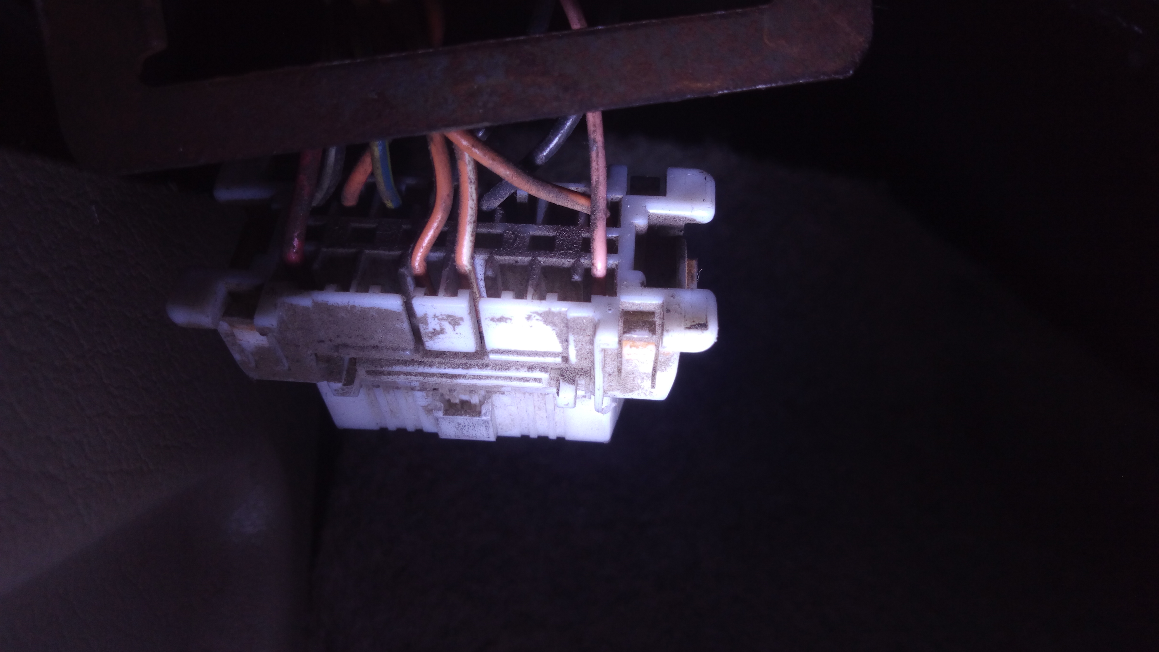

Testul pentru motor
400859630_2017-08-1520_14_31.thumb.jpg.c747a3674fc4569eb121e60556ccf7e9.jpg2017-08-15-20_12.5.thumb.jpg.c5581160bf3a104745375e66e325b8f0.jpg
Sub panoul de sigurante trebuie sa fie o mufa identic cu aceea din poze. Neaparat acelasi numar de fire trase in mufa.
Se face un șunt cu un fir intre pinii 1 si 8 11.jpg.e5f4f0a7e32ada32095eab9b72a57eb0.jpg
Dupa ce șuntul a fost facut se pune contactul si se numara de cate ori se aprinde becul de check engine.
Codul se citeste in felul urmator: aprinderea lunga a becului de check engine reprezinta prima cifra din cod. aprinderea rapida a becului de check engine reprezinta a doua cifra din cod. De exemplu sunt 3 aprinderi lungi urmate de 5 aprinderi rapide, reprezentand codul 35.

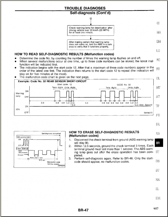

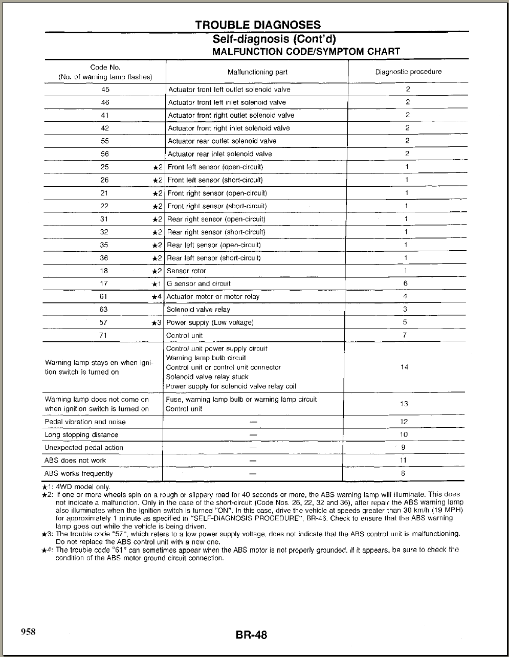

Testul pentru abs
Pentru testul abs se face un șunt intre pinul 1 si 9, apoi se pune contactul. Daca legatura este corect facuta alarma din bord(pentru faruri aprinse, contact motor) trebuie sa se auda incontinuu. Atentie, codurile pentru abs incep intotdeauna cu cifra 12. Cifra 12 nu este un defect. Codurile se citesc la fel.2010-11-26_195239_abs.thumb.png.c9de656b0611674ab852452c3bcd2865.png2010-11-26_195138_abs1.thumb.png.7eb73f0e05685d663876a240b14829ab.png2010-11-26_195054_abs2.thumb.png.9365b4d82bb47fd386bbb54c23d0fce8.png

Îmi pare bine ca ai știut cum s îți faci. Eu am căutat pe forum la secțiunea Terrano și nu am găsit cum poți face o diagnoza la motor sau abs. Codurile sunt valabile pentru toate motoarele de pe terrano care au tipul asta de mufa, dar care nu are protocol de obd 2. Testul pentru abs este foarte bun, dacă nu ai avut tu nevoie, nu înseamnă că nu are nimeni nevoie. De exemplu eu am avut nevoie :). Abs ul intra la viteza mică. M-am uitat la senzorii de la roți și am văzut firul de pe dreapta față puțin ciupit. Am pierdut o grămadă de timp s îl schimb iar problema nu a fost de acolo. Problema a fost de la senzorul stânga față care era intact. Pinii mufei nu făceau contact la gropi, zdruncinaturi etc. Chestia asta am văzut-o în testul abs. În al doilea rând eu când am întrebat cum se face un test la motor și abs nimeni nu mi-a răspuns.
