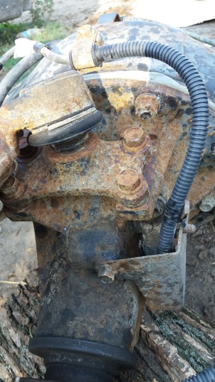

bbs Postat August 27, 2017 Partajează Postat August 27, 2017 pe puntea spate de la Vitara, am un cablu cu 2 fire. Unul alb si unul negru. ce ar trebui sa faca? Puntea as vrea sa o montez pe masina mea, dar vreau sa stiu ce e cu ea.... Link spre comentariu Distribuie pe alte site-uri Alte opțiuni partajare...
Caphonne Postat August 27, 2017 Partajează Postat August 27, 2017 Re: ce e cu firul asta ? Hmmm blocant cu actionare electrica mmm poti sa le alimentezi si sa asculti daca se aude ceva sau un simplu senzor dar pt ce pt nivelul de ulei, nu prea am auzit. Dacia Duster 4x4 Daihatsu Feroza ''Facocerul gurmand'' 1.6 16V. Link spre comentariu Distribuie pe alte site-uri Alte opțiuni partajare...
crt82sil Postat August 27, 2017 Partajează Postat August 27, 2017 Re: ce e cu firul asta ? Si eu am schimbat puntea spate la vitara mea cu una care avea firul ala, eu cred ca are legatura cu sistemul ABS pentru ca masina de pe care am luat puntea avea ABS. Atentie ca trebuie sa sigilezi cumva gaura care ramane dupa ce scoti senzorul, eu am pus un surub si imi curgea uleiul, apoi am rezolvat cu silicon special. An investment in knowledge always pays the best interest. Dacă crezi că educaţia este scumpă, să vezi ignoranţa cât te va costa. Link spre comentariu Distribuie pe alte site-uri Alte opțiuni partajare...
bbs Postat August 27, 2017 Autor Partajează Postat August 27, 2017 Re: ce e cu firul asta ? intr-adevar masina are abs, deci ala cred ca e. Multumesc. Le-am alimentat, dar nu se auzea nimic. Link spre comentariu Distribuie pe alte site-uri Alte opțiuni partajare...
