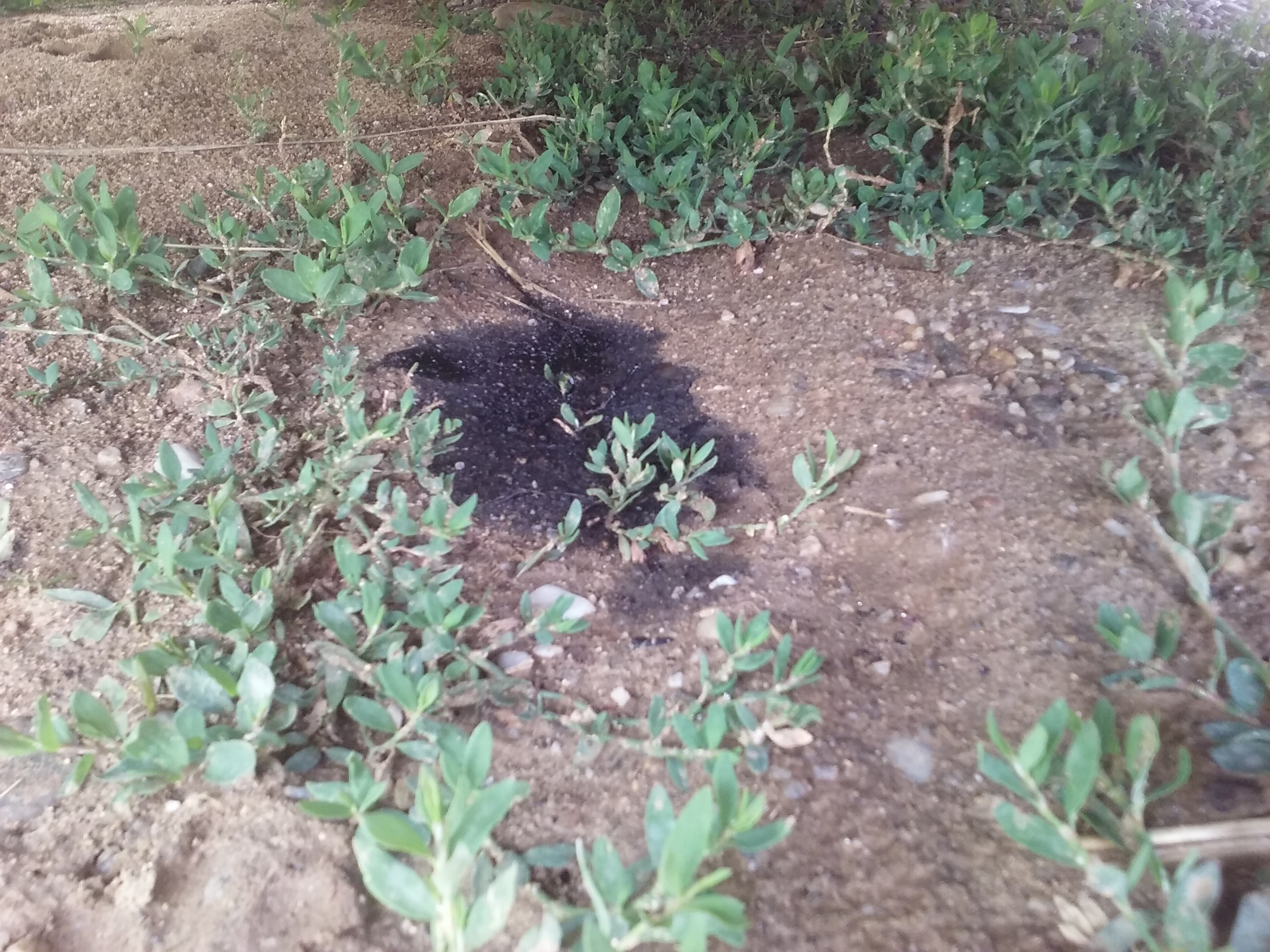

Am cumparat de vreo luna un Freelander TD4 (CV Jatco) din 2003 "aranjat" foarte bine pentru vanzare... nu am vazut problema cu uleiul decat la vreo 2-3 zile de la achizitie. La inceput pierderea era destul de mica insa de vreo saptamana las niste urme foarte mari in parcare. Daca las motorul oprit 1-2 ore si mut masina ca taximetristii nu se mai formeaza alta pata in noul loc (deci uleiul este "aruncat" in timpul functionarii si se prelinge usor-usor).

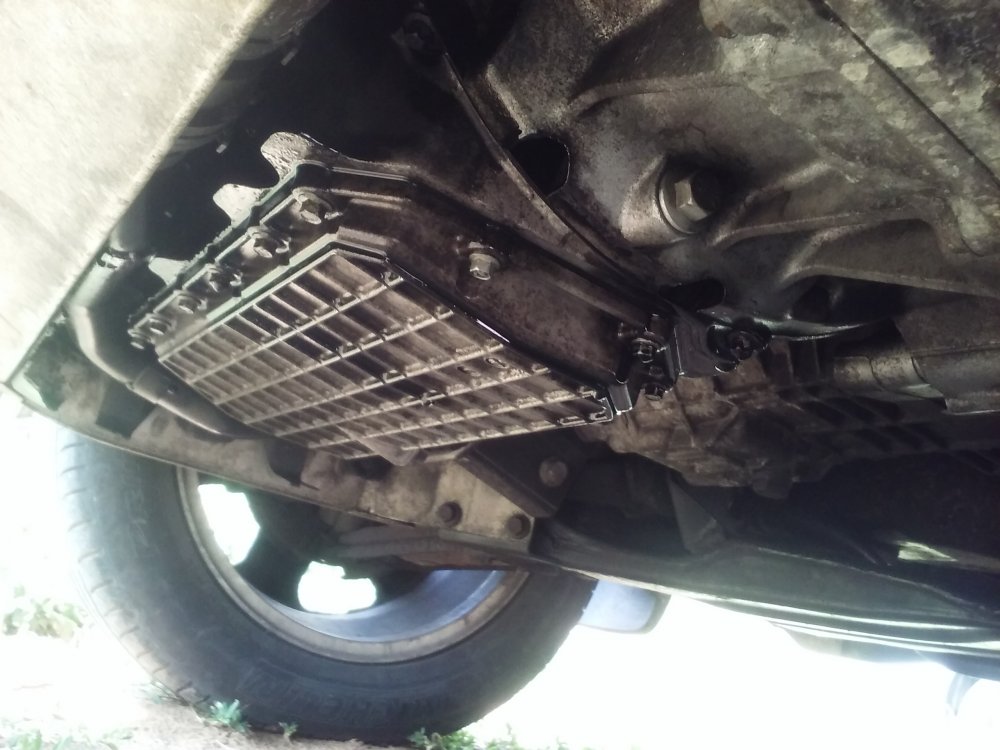

Uleiul pare sa se scurga de undeva de la imbinarea dintre CV si motor deci presupun ca ar fi simeringul de la palier.

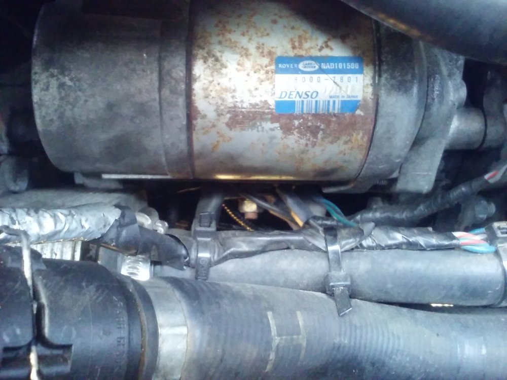

-Problema cu pornirea: verifica firul de masa intre baterie si motor! Eventual, desfa-l si curata bine papucul! Daca nu, da jos electromotorul si verifica/schimba platoul cu carbuni!

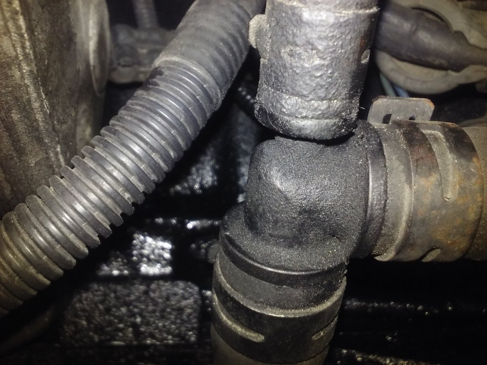

-Problema fumului: verifica traseul de intercooler, in special pe la cotuti, unde se freaca pe metal. Posibil sa fie usor fisurat si la "forja" sa scape presiune pe acolo!

Daca este problema de simering se rezolva dand cutia si IRD-ul jos (impreuna), treaba relativ costisitoare. Daca vrei sa faci o treaba corecta cauti un service care are si elevator, si inspectezi tot ce este pe dedesupt, sa nu ai si alte surprize.

Fum da doar daca vreun furtun de la traseul de intercooler este gaurit sau delaminat, cel mai probabil cotul de cauciuc de la EGR, plezneste pe interior, sau furtunul care iese din intercooler si intra in tubulatura de plastic de la admisie, paralela cu cea de aer.

Furtunele de la intercooler la EGR se "umfla" cand masina e accelerata si nu pare sa suiere (cum se aude de obicei cand scapa aer) dar nici nu le-am exclus categoric (inca). Fumul nu e continuu ca in cazul unei fisuri pe admisia de aer ci mai degraba PUF la apasarea acceleratiei... dar comparativ cu alte masini nu pare ok.
