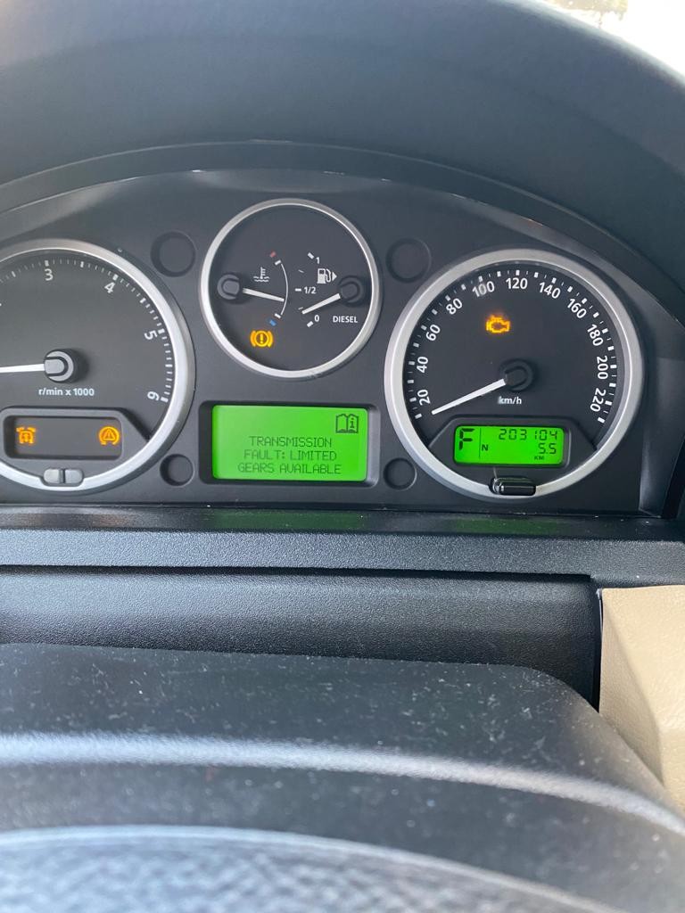

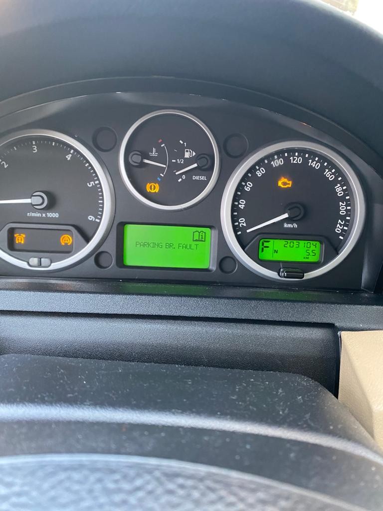

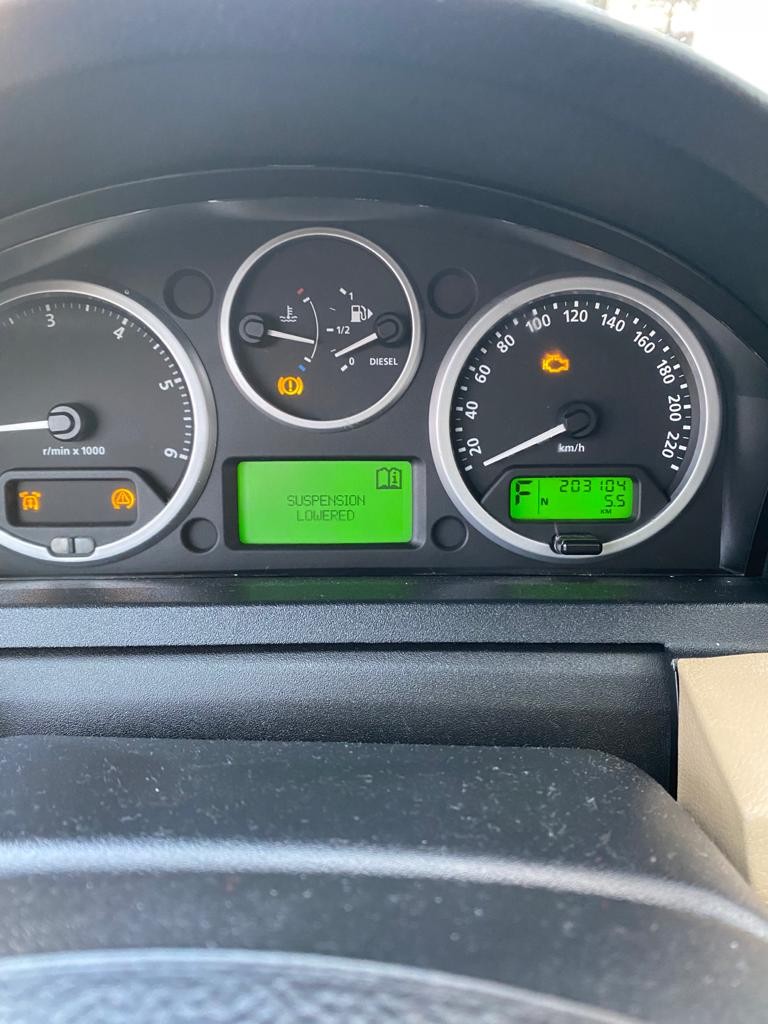

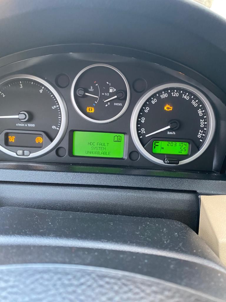

mai nou după ce am șters erorile din bord cu un testeri doua zi mi a apărut mergând normal cu mașină următoarele erori:
1.Transmision fault .Limited gears available
2.suspension lowered
3.hdc fault ,sistem unvailable
4.parking brake fault
Toate împreună,.Chestia este ca nu mai pot merge cu ea, nu mai trage, trebuie sa o opreac și repornesc și iar îmi apare în momentul în care simt tremuriciul acela de care scriam în precedentul post.
A mai întâmpinat cineva aceasta problema ,va rog sa îmi spuneți ce ani făcut deoarece sunt terminat psihic!??
Multumesc

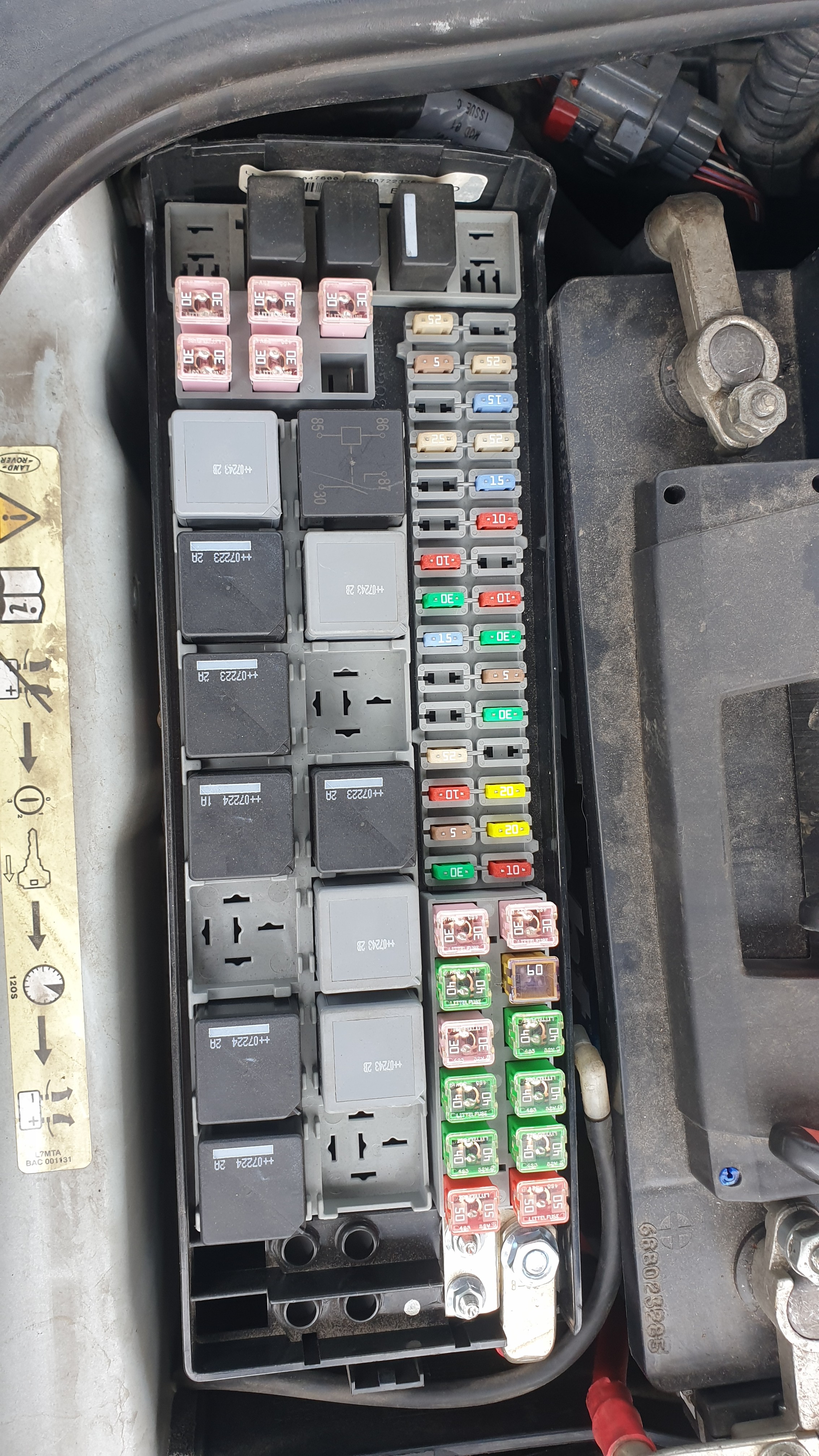

Salutare. Va scriu cu speranța unui sfat. Am un Discovery 3 la care până aseară suspensia a functionat foarte bine. Ridicat la Offroad, coborât la Acces. Totul Ok. Brusc a aparut martorul de suspensie la bord si a limitat suspensia doar pe modul Normal (sau Standard nu mai stiu cum îi zice). Am mers la electrician, a pus diagnoza, a mormăit ceva de "intrerupt" și mi-a zis că din experiența lui e compresorul. Și nu a mai verificat nimic.
Ajuns acasă am luat netul, am citit, studiat și m-am uitat la sigurante. Aici am gasit un FL10 de 60 A care difera de celelalte părând arsă. Ce ziceți? Ar putea fi ea cauza? Atașez poză.
P. S. Releul nu l-am verificat că nu mă pricep. Ar putea genera și el o asemenea problemă?
Mulțumesc.
Editat de claudiu.mures
Revin. Am pus siguranță nouă. Acum compresorul se aude ca porneste dar nu ridica. Dupa 15 secunde se opreste si da eroarea in bord. Am inteles ca e compresorul de bai. Trebuie schimbat cu totul sau exista vreun kit de reparatie?
P.S. Ar putea sa dea vreo eroare senzorul de temperatura de pe compresor sau asta s-ar vedea pe tester?
Inainte de a schimba compresorul, verifica pe tester presiunea din butelie. Exista posibilitatea sa ai defect pe circuit si compresorul sa fie bun. Senzorul de care zici poate fi si el defect......Daca totusi vrei sa repari compresorul, vezi ce model ai mai intai. Nu ne spui si noua codurile de eroare citite ? Editat de Bb1
Am schimbat compresorul. Mecanicul a spus că a tras apă și din cauza asta decupla dupa cateva secunde de functionare. Am pus altul, deocamdată merge perfect. L-as repara pe cel dat jos (care arată ca nou). Vreo recomandare unde să-l trimit? Mulțumesc.
