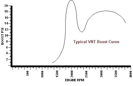

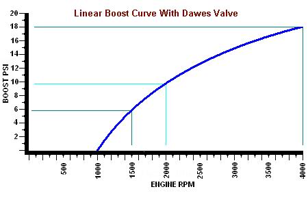

nissan4x4 Postat Decembrie 28, 2017 Partajează Postat Decembrie 28, 2017 (editat) Re: Pompa rotativa sau liniara pe 4.2d ?! Daca o sa studiezi un pic problema o sa vezi ca valva DAWES ofera o crestere liniara a presiunii turbinei odata cu cresterea turatiei, spre deosebire de sistemul electronic care se cam "balbaie" . Ai atasate curbele de lucru ale turbinei in ambele situatii. Eu merg uzual cu doua y61 care unul are dawes , altul inca nu , ambele sunt dotate cu ceas turbo pe bord. Cea care are pilotajul electronic original al masinii afiseaza pe ceas o presiune maxima de 0,9 bar , oscilanta si ciudat dozata . Acum e 0,7, acum scade la zero apoi creste din nou . Acelasi lucru se vede si in diagrama Cea cu valva DAWES , am reglat presiunea maxima la 1,2bar ( puteam sa o duc pana pe la 1,6 bar) si in cursul accelerarii acul urca cuminte si liniar , motorul trage vartos si constant , fara ezitari. PS: Ce parsiva e viata asta , de 30 de ani ma chinui sa fiu un domn si am ajuns un biet "nea" ... ;( Editat Decembrie 28, 2017 de nissan4x4 ing. Luigi PIRSU www.nissan4x4.ro service si tunning NISSAN Facebook PAGE: NISSAN4x4 SERVICE Link spre comentariu Distribuie pe alte site-uri Alte opțiuni partajare...

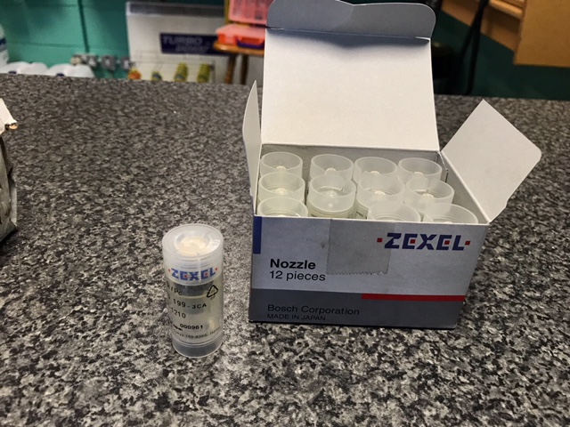

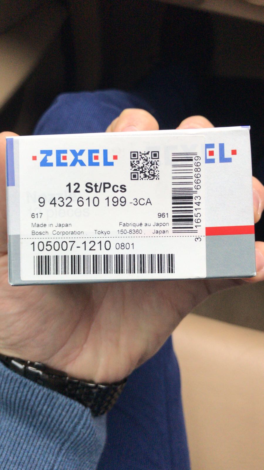

Gabi. Pop Postat Ianuarie 6, 2018 Autor Partajează Postat Ianuarie 6, 2018 Re: Pompa rotativa sau liniara pe 4.2d ?! pt proiect am achizitionat duze originale pt injectoarele de motor turbo Link spre comentariu Distribuie pe alte site-uri Alte opțiuni partajare...
grizzlee Postat Ianuarie 6, 2018 Partajează Postat Ianuarie 6, 2018 Re: Pompa rotativa sau liniara pe 4.2d ?! Intreb si eu, ca poate imi scapa ceva. Motorul asta nu are 6 cilindri? De ce 12 diuze? Link spre comentariu Distribuie pe alte site-uri Alte opțiuni partajare...
Gabi. Pop Postat Ianuarie 6, 2018 Autor Partajează Postat Ianuarie 6, 2018 Re: Pompa rotativa sau liniara pe 4.2d ?! am luat doua seturi ( un set pt un prieten) Link spre comentariu Distribuie pe alte site-uri Alte opțiuni partajare...
