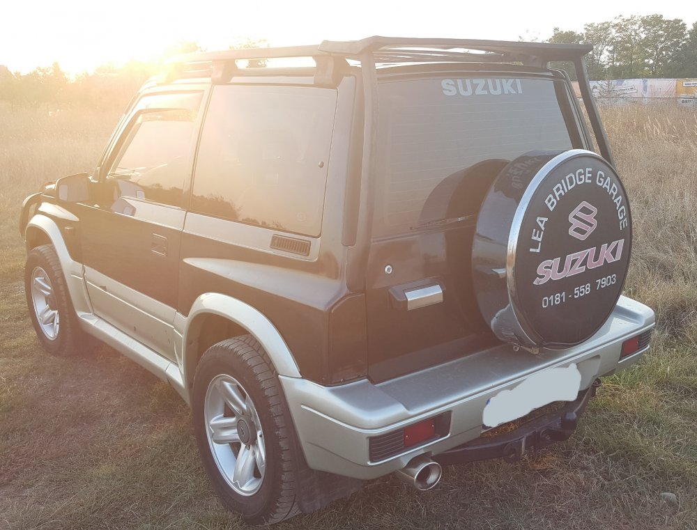

iGeox Posted October 4, 2017 Share Posted October 4, 2017 Salutare oameni buni, Dupa cum scriam inca din prezentare, tare imi doream sa intru in randul vostru nu doar cu sufletul ci si fizic, macar cu masina....(asta pana cand vom gasi timpul necesar sa iesim si la plimbare mai in gasca) si iata ca dupa ceva timp si cautari si gandiri si razgandiri... am achizitionat prima masina 4x4 personala. Este vorba de un Vitara din '97 de 2L 16valve si 132 de cai, metal top (mi-as fi dorit hard-top dar... nu a fost sa fie si cred ca e mai bine) si SWB. A fost gasita pe vesnicul olx, destul de scump....nu foarte multa rugina, motorul toarce frumos, ceva bube pe suspensie, va avea nevoie de bucsi si amortizoare....dar una peste alta este ok....si cum zicea un coleg pe forum... pe zi ce trece imi place din ce in ce mai mult. Sper sa ne vedem la plimbare si momentan... astept zapada :grin: Si cateva poze... : 1 Link to comment Share on other sites More sharing options...
iGeox Posted October 7, 2017 Author Share Posted October 7, 2017 Re: Masina mea 4x4 - Vitara 2.0 16v Dupa aproximativ 200Km, din care vreo 3-5 offroad (drum pietruit), si 1 zi de cand nu m-am mai suit la volan, m-am decis... deschid lista de lucrari care trebuiesc efectuate (cand voi reveni acasa, momentan fiind plecat in delegatie) si m-am gandit sa imi impartasesc gandurile in scris cu voi atat pentru ajutor cat si pentru delectarea publicului cititor :grin:. 1 - A se vedea in poze, folie neagra peste tot - pe fata o sa zboare imediat (am autorizatie - discutabila, arata frumos masina cu ea.... dar nu vad in oglinzi neam cand bate soarele si ma streseaza maxim) 2 - Fluidele toate cu filtrele de rigoare - ulei motor, ulei c.v., grupuri, lichid frana, lichid ambreiaj hidraulic, lichid de racire. Aici apelez la bunavointa voastra, in primul rand cu un manual (utilizator, service) ce tipuri de ulei si ce cantitati... Daca nu ma insel din cate am citit eu, Suzuki recomanda 5W30 iarna si 15W40 vara (sau am mai citit pe undeva recomandarea de 5w40 - all season). La cutie nu am habar, la grupuri parca 75W90 non LSD si daca este LSD 140W90. Am sa verific daca este LSD (stiti cumva daca are vreun marcaj) si daca nu am LSD si aveti habar de un grup cu LSD .... dati-mi de stire (o sa revin cu rapoartele din grupuri cand le voi afla). Antigelul este de culoare verde(parca G11), ar fi mai bine sa folosesc din acela roz G12, sau nu este recomandat? Tot aici am o huruiala de rulment care dispare cand calc ambreiajul....momentan ambreiajul tine ok si mai intai vreau sa fac schimbul de fluide...daca aveti idee de unde ar fi as verifica inainte de uleiuri . 3 - bucsaraie ... absolut tot ce tine de ele - capete de bara, bara de directie, bucsi punte spate si asa mai departe - venind cu ea de la Buzau de unde am achizitionat-o, drumul spre Ploiesti este foarte urat avand fagase facute de TIR-uri. Tot drumul am mers maxim 90 ca danseaza pe sosea de nebun "bursucul". Ce-i drept are si niste gume mai maricele (235/60/R16) si fagasele de TIR fac probleme oricum dar chiar si pe drum drept se simte dansul (plus ca am amortizorul stanga spate curs si arcuri schimbate pe spate de Grand Vitara, dar aici o sa ajungem la punctul 4 si detaliem) Aici daca aveti idee exact din ce e compusa suspensia ce bucsi imi trebuiesc, la ce sa fiu atent si ce recomandari de producator aveti v-as fi maxim recunoscator si dau si de baut :2dr 4 - Amortizoare - este strans legat de punctul 3 dar am o dilema, fostul proprietar a schimbat arcurile spate cu unele de Grand Vitara ( pe motiv ca ar fi mai lungi acestea din urma). Arcurile vechi le-am luat la pachet dar momentan imi place cum sta masina. Problema e ca din ce stiu eu la arcuri mai lungi trebuiesc si amprtizoare mai lungi, cautand pe internet am gasit niste date in care amortizorul de GrandVitara SWB 2.0 16V este acelasi cu cel al masinii mele si anume intre 370 si 545 mm. Aveti idee ce amortizoare sa ii pun pentru arcurile de Grand Vitara, aveti idee ce dimensiune au arcurile de GV, ce producator de amortizoare recomandati? 5 - Gume - momentan are niste Michelin All Season cu fulgusor pe ele dar sunt mai mari decat am voie - pe carte am 225/60R16 si 215/65R16, voi risca si voi merge cu ele pana la anul si in caz ca nu fac fata iarna asta... mai vedem dar ca idee ce ati recomanda? Utilizare oras si soft offroad + conditii de iarna. 6 - Alarma cu telecomanda - am inchidere si geamuri electrice, ii mai trebuie telecomanda.... eventual care sa poata inchide si geamurile sa vad daca exista vreo posibilitate... iarasi... daca aveti vreo recomandare de alarma, nici prea prea nici foarte foarte, este binevenita. 7 - Cotiera si/sau spatiu de depozitare, eventual in bord in locul ceasului si ceasul anulat sau mutat, plus un altimetru/inclinometru. 8 - Casetofon/Media player - are ceva dar nu merge CD-playerul.... sa vad daca ii dau de cap daca nu se schimba... oricum momentan e mai interesant sunetul motorului. Pe masura ce voi face ceva, va voi tine la curent (AC/DC monofazat si trifazat :grin:) si sper sa vin si cu niste poze mai demne de asemenea "bursuc". Inca odata, daca aveti ceva manuale, va rog aruncati un manunchi si in directia mea, la fel si sugestiile sunt binevenite....cateodata si o injuratura face minuni asa ca accept si din acelea. Bafta si sofat placut va doresc !!! 1 Link to comment Share on other sites More sharing options...

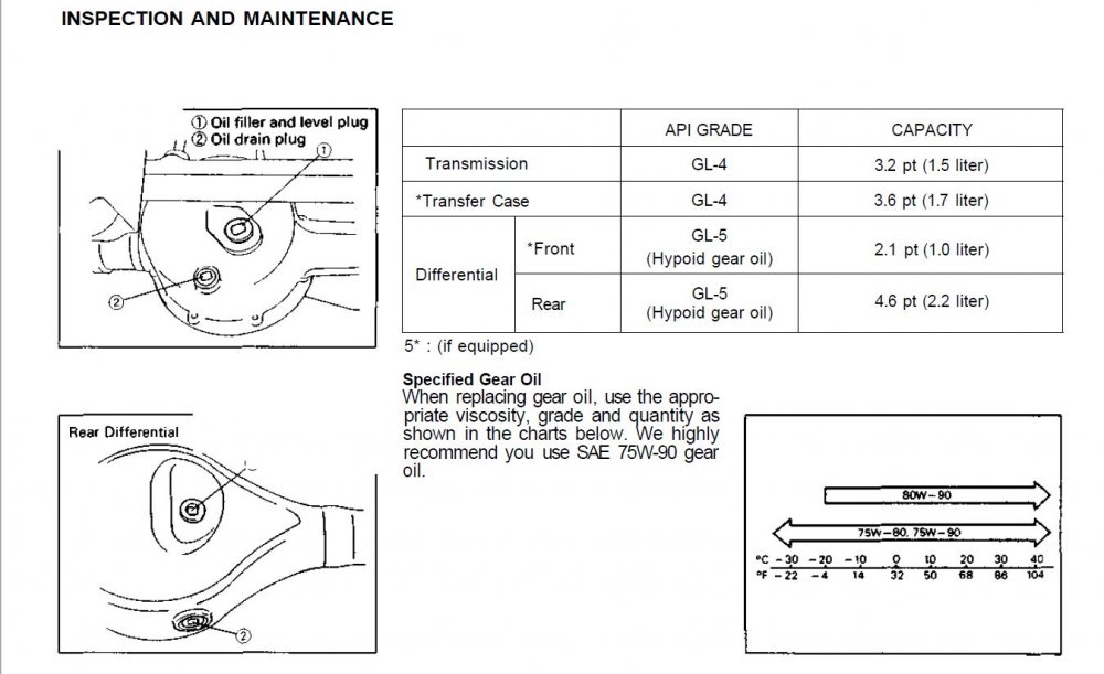

iGeox Posted October 9, 2017 Author Share Posted October 9, 2017 Re: Masina mea 4x4 - Vitara 2.0 16v Cateva date din manual: Link to comment Share on other sites More sharing options...

AdrianZUZ Posted October 12, 2017 Share Posted October 12, 2017 (edited) Re: Masina mea 4x4 - Vitara 2.0 16v Ulei motor in J20A am folosit cu drag si spor Eneos 5w40 si Ravenol 5w30. Daca iti trebuie kit ambreiaj, am tot pachetelul aici - https://forum.club4x4.ro/showthread.php?95194-Ambreiaj-original-complet-Vitara-Grand-Vitara-J20A Spor la treaba, motorul este top si iti va da satisfactii in teren. LSD - numai ulei cu specificatia LSD nu orice 90w140 este aditivat ptr LSD. Ieftin si f bun Repsol Cartago LSD. Poti verifica singur daca are LSD (functional) prin suspendarea puntii spate si invartirea uneia din roti. Edited October 12, 2017 by AdrianZUZ FJ40 '77(vandut), HZJ74 01 HZJ80 '94, HDJ100 '98 (vandut), 120 '06 (vandut) UZJ100 03, Celica SupraMK2 82, Suzuki SJ500 88 ... si lista ramane deschisa Link to comment Share on other sites More sharing options...
iGeox Posted October 12, 2017 Author Share Posted October 12, 2017 Re: Masina mea 4x4 - Vitara 2.0 16v Mersi frumos pentru recomandari, ambreiajul este ok momentan, ceva fluieraturi de rulmenti, sper ca dupa ce ii fac schimbul de ulei pe la grupuri si cutii sa fie mai ok, daca nu, voi vedea la momentul respectiv. Referitor la motor citind toate topicurile de pe forum am decis sa iau varianta cu acest motor (si sincer plusul de caluti si lantul de distributie m-au convins), oricum nu am de gand momentan sa il chinui pe offroad prea greu (nu zic extrem ca iar incepem o discutie despre al cui extrem). Momentan trebuie schimbata suspensia, si aici am o nelamurire, fostul proprietar a pus arcuri spate de Grand Vitara... amortizoarele de Vitara se mai potrivesc, trebuie puse de Grand Vitara...sau ce merge facut, poate a mai intalnit cineva situatia asta. Mersi frumos si bafta tuturor! Link to comment Share on other sites More sharing options...

iGeox Posted October 12, 2017 Author Share Posted October 12, 2017 Re: Masina mea 4x4 - Vitara 2.0 16v ... LSD - numai ulei cu specificatia LSD nu orice 90w140 este aditivat ptr LSD. Ieftin si f bun Repsol Cartago LSD. Poti verifica singur daca are LSD (functional) prin suspendarea puntii spate si invartirea uneia din roti. Acum am vazut ca ai scris si de dif.... nu stiu daca am LSD sau nu... voi vedea daca este sau nu....mi-as dori in schimb sa fie LSD :grin: sau sa ii gasesc candva un LSD... Link to comment Share on other sites More sharing options...
