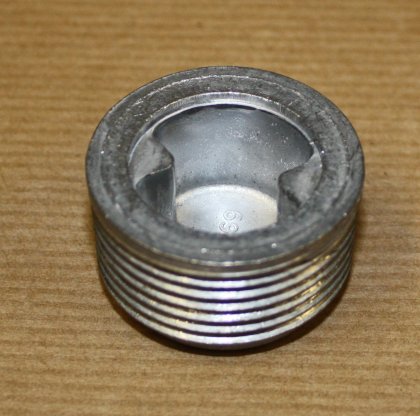

arata asa ca asta?527269-CORE-PLUG-THREADED.jpg.0904038fb5193af119677788a910b6a1.jpg
vezi ca la discovery merg doapele de calorifere de 1/2.din bronz. macar se deterioreaza dopul nu pompa sau alte subansamle.
