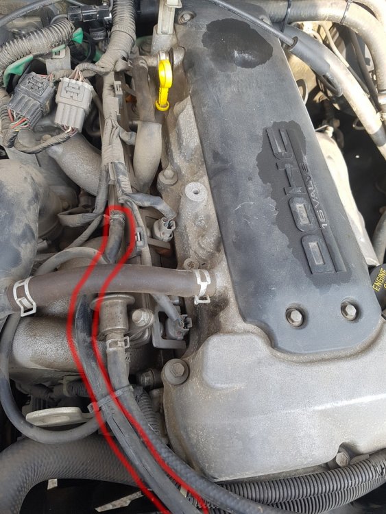

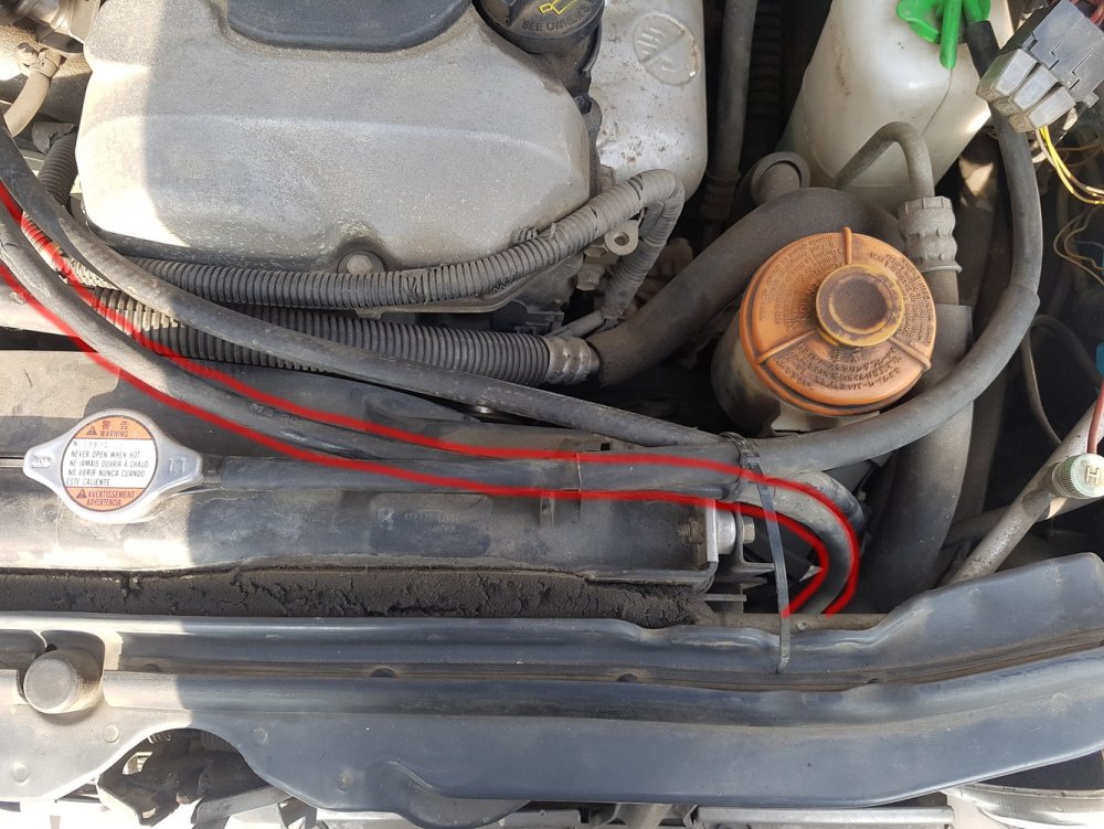

Badoo Posted October 23, 2017 Share Posted October 23, 2017 Va salut, sunt un novice in ale mecanicii si zilele trecute am observat ca furtunul din imagini este crapat si scapa benzina. As avea cateva intrebari pentru cei mai experimentati de pe forum. Cat de complicat este sa-l schimb singur avand in vedere ca isi continua traseul in jos dupa masca si experienta mea mecanica se rezuma la schimbat filtre, completat lichide, etc.? Cum se numeste furtunul respectiv si ce specificatii trebuie sa aiba? Macar sa merg la un service cu piesa la mine fiindca nu vreau sa las masina din mai multe motive. Este cineva din Cluj-Napoca care sa ma poata ajuta cu detaliile unui mecanic onest sau sa se deplaseze in zona Salii Sporturilor ca sa ma ajute sa-l schimb (contra cost)? Multumesc anticipat! Link to comment Share on other sites More sharing options...
nissan4x4 Posted October 23, 2017 Share Posted October 23, 2017 Re: Ajutor, furtun alimentare benzina crapat. E o crapatura superficiala a stratului protector, nu e motiv de maxima ingrijorare.. Dar, e clar ca va tebui schimbat. Nu iti recomand SH. Varianta optima este de a-l achizitiona nou , ca piesa de origine dar o alta solutie , mai ieftina, ar fi sa mergi cu "inculpatul" la un atelier ce se ocupa de reconditionare furtune hidraulice care ti-l va "refabrica" utilizand numai capetele metalice ale furtunului dumitale.. ing. Luigi PIRSU www.nissan4x4.ro service si tunning NISSAN Facebook PAGE: NISSAN4x4 SERVICE Link to comment Share on other sites More sharing options...
stelea Posted October 23, 2017 Share Posted October 23, 2017 Re: Ajutor, furtun alimentare benzina crapat. Poate ca ar fi bine sa scoatem "Ajutor" din titlu ca nu moare nimeni si nici nu este o situatie de urgenta. Pana la urma e vorba de un banal furtun de benzina, cu diametru interior de 6 mm ... cu prinderea pe stut cu coliere metalice elastice. Furtun, se gaseste si la metru. La unul din capete este acces facil, nu se vede in schimb la celalalt capat si cred ca acolo este dificultatea in a scoate colierul. 4x4MANIA is where we are !!! Link to comment Share on other sites More sharing options...
tommy crocodilu Posted October 23, 2017 Share Posted October 23, 2017 Re: Ajutor, furtun alimentare benzina crapat. Cu scuzele de rigoare...poate nu am citit eu bine....omul spune ca este crapat si scapa benzina....NU este nimic superficial...sau care sa sufere amanare !...daca scapa benzina ...schimbal cat ma urgent....benzina pe un motor incins...nu e ca sampania agitata....sare dopul...face poc...si toata lumea rade....aici e de plans... Nu il poti schimba imediat...peticestel cat mai bine sau nu mai umbla cu masina. vitara - an 1995 - motor1.6L - 16V cutie automata - de padure toyoya rav 4 - an 2005 - motor d4d - cutie manuala - de strada SE FURA IN DRACI....DAR NIMIC NU LIPSESTE...TOTUL SE FACE REPEDE...DAR NIMIC NU-I GATA Link to comment Share on other sites More sharing options...

minitehnicusro Posted October 24, 2017 Share Posted October 24, 2017 (edited) Re: Ajutor, furtun alimentare benzina crapat. Cauta furtun rezistent la benzina si inlocuieste-l. Furtunele de tur si retur trebuie sa plece in jos catre spatele masinii si in mod normal au in jur de 50cm. cele doua furtune ale tale ar trebui sa fie pozitia 12. Edited October 24, 2017 by minitehnicusro 3x Suzuki Jimny 1x Suzuki Samurai Dacia DoubleCab 4x4 Link to comment Share on other sites More sharing options...

unde Posted November 2, 2017 Share Posted November 2, 2017 Re: Ajutor, furtun alimentare benzina crapat. Furtunul ala nu e unul original si nici traseul lui. Daca imi aduc bine aminte, furtunul original vine direct in spatele motorului spre rampa de injectie. Suzuki Jimny 1.3i 2004 "There is nothing wrong with the planet... people are f*cked" - George Carlin Saving the planet Link to comment Share on other sites More sharing options...
