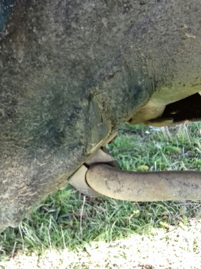

Se da GV din dotare cu SL +5cm si anvelope 225/70/16, fara flanse distantiere la roti.
Dupa montarea anvelopelor mentionate, s-a observat ca la viraj maxim dreapta, roata dreapta atinge de sasiu.
Ok am zis, asta e, din cauza anvelopelor mai mari... si totusi, nu inteleg de ce fenomenul apare doar pe partea dreapta, intrucat la viraj maxim stanga, roata stanga nu atinge in sasiu...
A mai intalnit cineva fenomenul sau are vreo explicatie ?

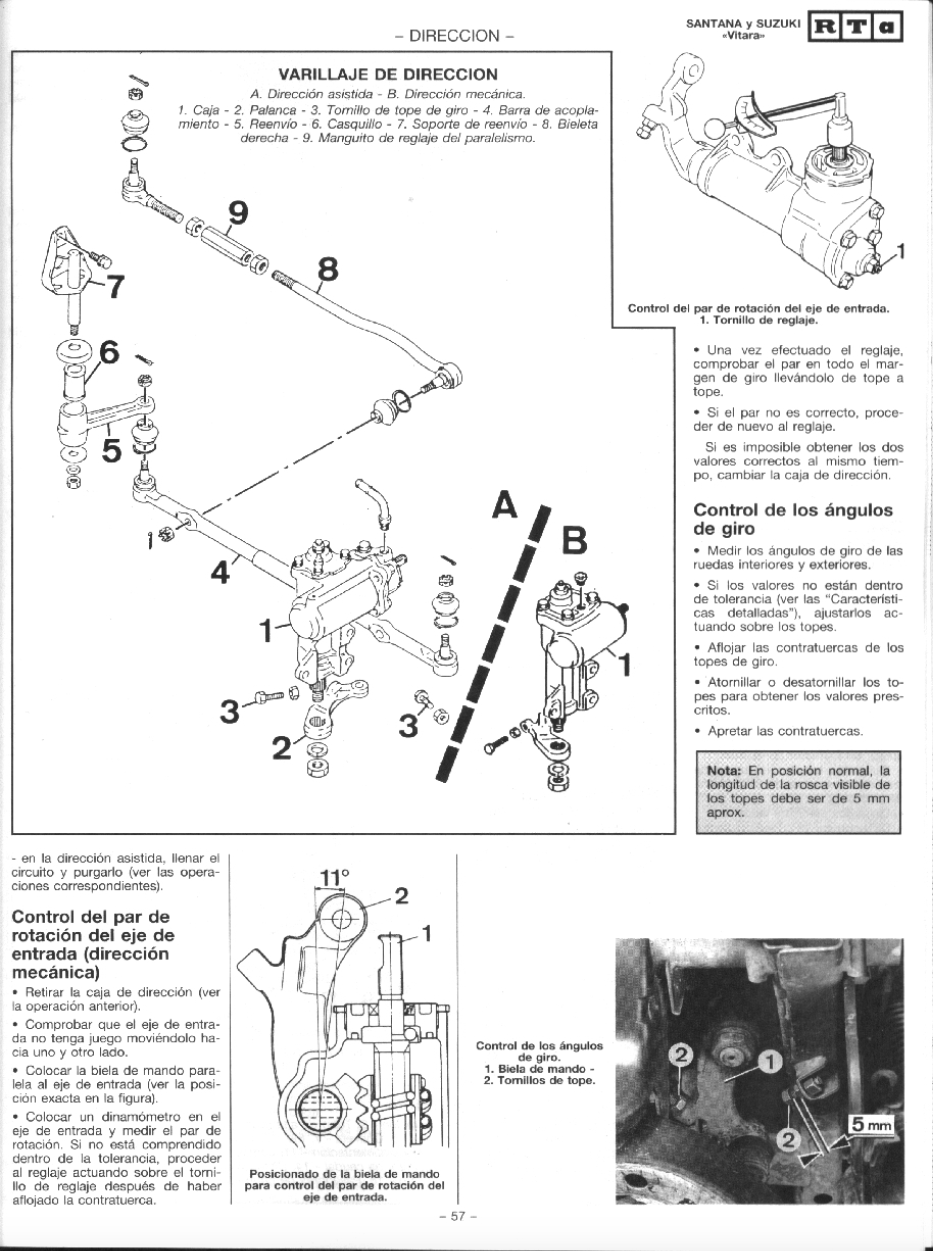

Salut...pe semi caseta ai un surub de reglaj ( limitare a cursei )...regleaza din el astfel incat sa nu mai atinga in sasiu atunci cand iei total de volan.

Re: Contact anvelopa-sasiu dreapta fata

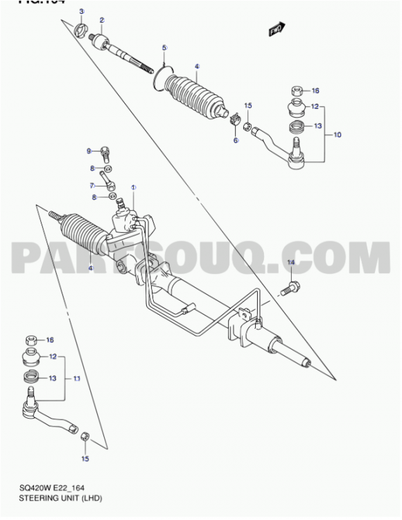

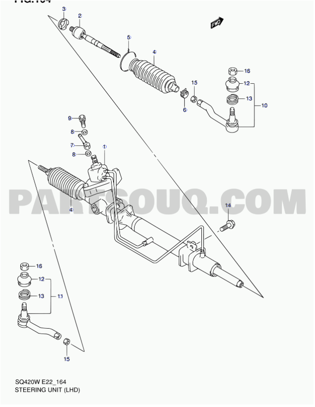

Bogdane, la Grand Vitara nu exista acel surub de reglaj. La Vitara, da!
Ma rog, GV nu are semicaseta... mai multe...
Sa ramanem la subiect. Cred ca trebuie facuta directia si dupa vazut ce si cum.
