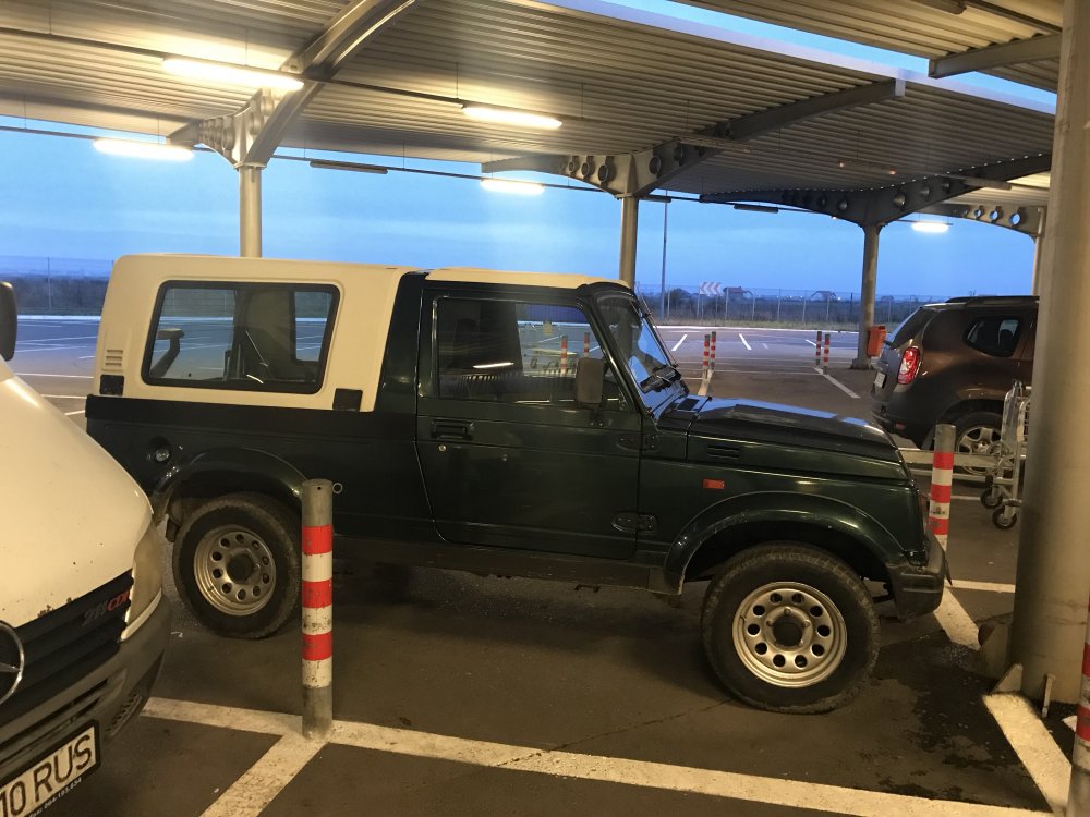

NicorescuBogdan Posted November 18, 2017 Share Posted November 18, 2017 Bună seara dragi colegi. Dupa mai bine de 2 ani de Idle-ing pe forum , am revenit printre offroad-isti , mai micut de data aceasta ce e drept (2 patrol y60, 1 y61, Frontera 2,0 si frontera 2,8) , cu un Samurai Long 1,9D stock ”03. Am stabilit sa nu aduc atat de multe modificari masinii momentan , deoarece am ceva drum de parcurs pana la fondurile de vanatoare unde vanez, dar, ca si prima investitie , am comandat pe anvelope-off-road.ro 4 Insa Turbo Special Track-profil simex 205/70/R15 ( dimensiunile din carte ) . Acum , pana se procesează si livrează comanda, in urma a cateva ore de citit topic-uri pe forum , desii pare putin cam stupid, vreau sa va intreb la randul meu daca se pot pune anvelopele mai sus mentionate pe masina in cauza fara modificari radicale , adica coltul barii stiu si eu sa il tai , am facut asta si la frontera 2,8 Long care era prevazut cu ceva mai mic decat 31x10,5R15. As vrea sa ma asigur ca e singura modificare care ar putea interveni eventual, deoarece masina deocamdata NU ARE identificarea facuta la Registrul auto roman , si nu ma pot prezenta cu ea in ”beast mode ” . Trebuie sa fie cat mai stock. Iar daca anvelopele sunt trase pe jante iar apoi nu incap in aripi , nu le mai pot returna cel mai probabil pentru ca vor prezenta urme de folosinta/manipulare”. Sper sa nu fiu certat ca mai sunt o duzina de postari pe tema asta, dar nu prea am vazut sa vorbeasca nimeni de samurai LONG si de asta sunt putin mai sceptic... Astept parerile voastre, btw , las si cateva poze cu masina (sper sa se ataseze) :dr2 Show must go ON:j Link to comment Share on other sites More sharing options...

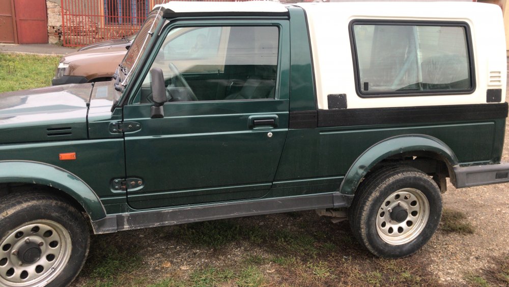

ghermat Posted November 21, 2017 Share Posted November 21, 2017 (edited) Re: Se poate pune INSA TURBO SPECIAL(SIMEX) Pe Samurai Long 1,9D ”03 Stock [ATTACH=CONFIG]284694[/ATTACH] [ATTACH=CONFIG]284695[/ATTACH] Nu cred sa ai probleme desi resapatele sunt un pic mai inalte decit 205 normale, arcurile la masina mea aveau o foaie in plus pe fata si pe spate mult intarite fata de un sami scurt , am observat din poza ca arcurile tin masina sus asa ca nu ar trebui sa fie probleme ,eu am springuit arcurile ,atit, fara cercei lungiti etc si am pus gume bfg 30 9,5 15 Edited November 22, 2017 by Astral Link to comment Share on other sites More sharing options...
