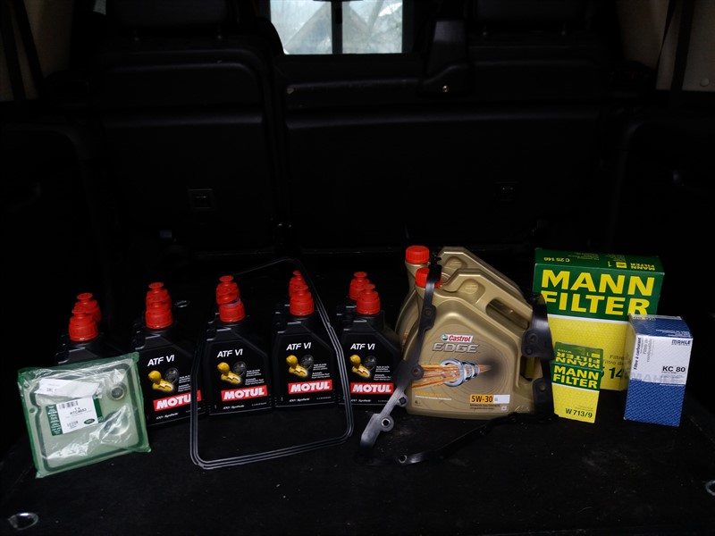

Astăzi am comandat uleiurile toate pentru masină...48 ron litru de ulei pentru cutie Motul, 350 ron filtrul la cutie...uitându -mă pe net, am dat de link-ul ăsta...cum se face schimbul de ulei la cutie...

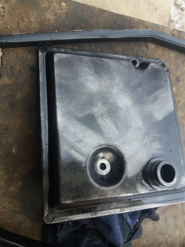

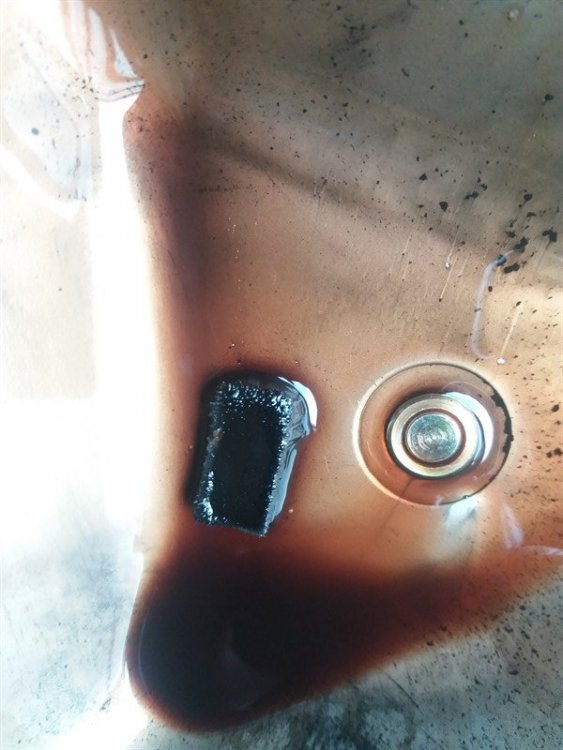

Vă salut dragi colegi!

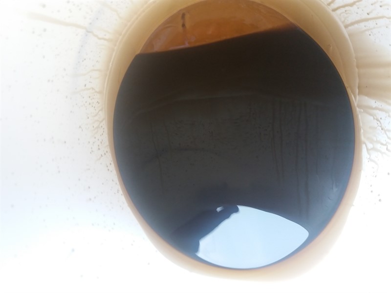

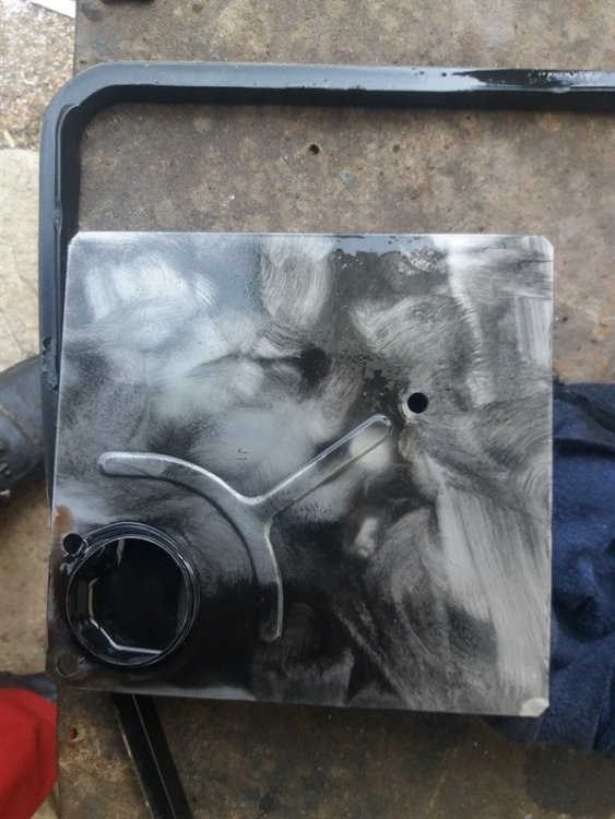

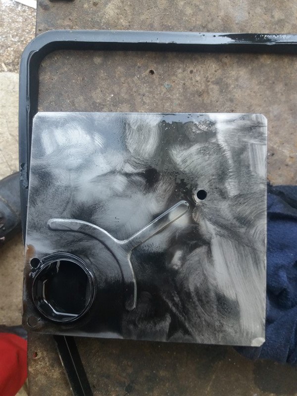

Nu am mai postat de mult aici, am asteptat după filtrul de ulei la cutie vreo 3 săptămâni...ieri am făcut schimbul la cutie, uleiul ce l-am scos era c-am negru, nu ma prea încântat ce am găsit acolo...am dat drumul la ulei, am băgat altul, am dat drumul din nou, am schimbat filtrul si după iară am băgat alt ulei din nou...s-a îmbunătățit ca îi drept schimbarea vitezelor...se simte vizibil, dar tot persistă problema, când plec de pe loc, până la aproape 2000 de rotați, oricât as calcă accelerația se tureaza usor, treptat...Nu agresiv, în funcție de poziția accelerație, că în celelalte trepte de viteză...Ce problemă să fie oare? Atasez câteva poze, cu uleiul si filtrul...Si încă ceva, din cât ulei s-a scurs din cutie, nu am mai putut bagă atâta...adică mai puțin cu 100 ml...Si am ridicat masina de bot...

Salut,
1. motorul mai are EGR?, daca da trebuie vazut sa nu fie blocat sau plin de jeg, oricum trebuie verificat si curatat senzorul MAP(cel din galeria de admisie), are acea protubreranta dar langa ea o adancitura cu o gaura, aia trebuie sa fie eliberata de orice restrictie ca acolo-i partea care lucreaza pe presiune, protuberanta e pt temperatura
2. deconectata mufa de la MAF(debitmetru) si mers cu masina asa pt test, daca asa e mai bine trebuie altul, doar original LR e bun, restul care-s mai ieftine nu merita
3. filttrul de motorina si aer sa fie noi si de calitate.
4. verificat wastegate-ul sa nu blocheze pe deschis si furtunele pe partea de turbo sa nu fie delaminate(inmuiate)
5. vazut sa nu fie ulei la mufa rosie a ECU, daca este trebuie schimbat urgent cablul de in ectoare
Daca dupa toate astea face la fel e nevoie de diagnoza cu testerul pe date live altfel nu prea merge

Am să încerc să fac ce ai scris tu acolo, poate am timp miercuri, dacă nu plec in Deutschland marți seara, după masinii! Precizez că turbo este nou, original pe masină, Nu are decât aproximativ 5000 mii km, are EGR masina, nu stiu starea lui...am uitat sa precizez, când este maneta la cutie în poziția N, se tureaza normal, numai când este în D, face asta!

... când este maneta la cutie în poziția N, se tureaza normal, numai când este în D, face asta!
daca face doar cat nu e incalzit uleiul in cutie la temperatura normala atunci e normal

Atunci mai vezi cum e comporta si cu uleiul cald dar chestiile pe care le-am spus merita verificate oricum macar curatarea EGR si a senzorului de admisie, de fapt anularea EGR ar fi cea mai buna miscare, pentru inceput dupa curatare se pot scoate si infunda bine furtunasele de vacuum de pe valve in asa fel va fi blocat accesul gazelor de esapament in admisie

Ce-am zis e bine zis... pentru viitor sa stii ca pentru a putea concluziona asupra unor potentiale probleme inainte trebuie sa fie adusa masina la temperatura normala de operare in special cele automate. Bafta

Si la mine era murdar uleiul in cutie , nu era asa negru ca la tine se mai vedea rosu , pe magnetel avea mai multa mazga, dar dupa schimb a fost diferenta mare la comportament .
