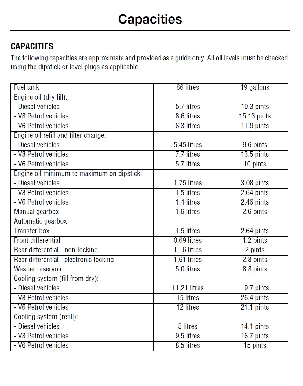

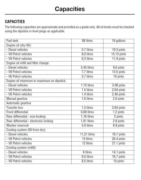

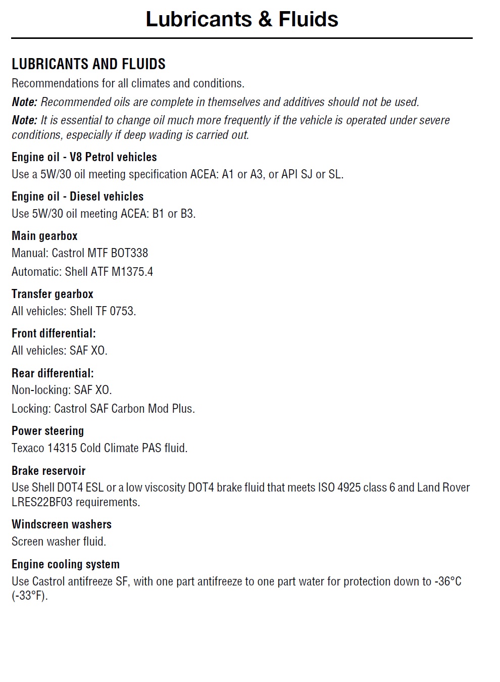

costelcar Postat Decembrie 4, 2017 Autor Partajează Postat Decembrie 4, 2017 Re: Consumabile, ulei, distributie Discovery 3 Multumesc pentru link si imagini. Acolo la "se pricep" lipseau niste ghilimele, scrisesem mai sus, era vorba de asa-zisi "cunoscatori" de la magazine de piese auto, deci era sensul figurat, scuze daca nu a fost clar. Tocmai de-asta am intrebat aici, pentru ca aici sunteti voi cei care va pricepeti in adevaratul sens al cuvantului, pe care-i apreciez pentru efortul de a ajuta pe altii. Link spre comentariu Distribuie pe alte site-uri Alte opțiuni partajare...

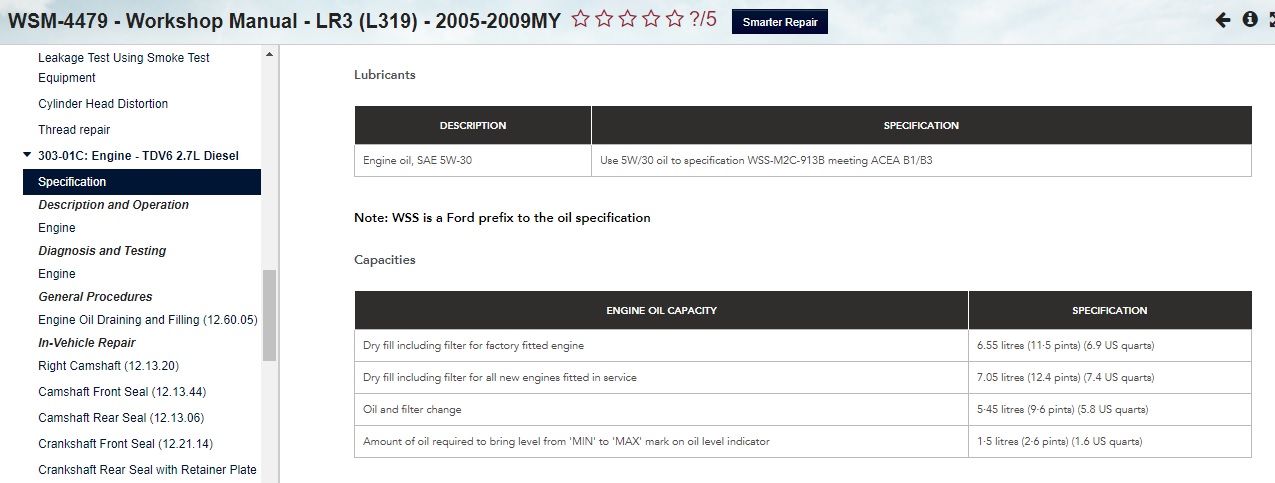

dsabau Postat Decembrie 4, 2017 Partajează Postat Decembrie 4, 2017 Re: Consumabile, ulei, distributie Discovery 3 Manuale de service gasesti si aici: http://workshop-manuals.com/landrover/ Indicat este cand schimbi distributia sa schimbi si pompa de ulei... un search pe google iti va da suficiente informatii de ce ar fi bine sa faci asta. Link spre comentariu Distribuie pe alte site-uri Alte opțiuni partajare...
