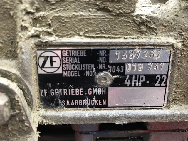

Gabi. Pop Postat Noiembrie 16, 2018 Autor Partajează Postat Noiembrie 16, 2018 (editat) Re: noua achizitie Discovery ! pana la urma problema a fost pompa din cutia de viteza , am cumparat o cutie de viteza de oe un diesel , am luat pompa si montat-o pe cutia mea , s-a potrivit perfect , schimbat ulei si filtru si schimba perfect ca si inainte ! am atasat poze cu placutele de pe cele doua cutii de viteza ( oala e diferita partea care se monteaza pe motor din cate am vazut eu) Editat Noiembrie 17, 2018 de Gabi. Pop Link spre comentariu Distribuie pe alte site-uri Alte opțiuni partajare...
