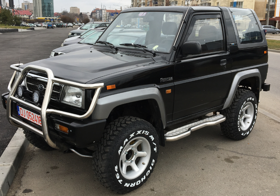

Ignis Postat Februarie 17, 2018 Partajează Postat Februarie 17, 2018 Re: Pyoroza=pyo+feroza Arata bine radiatorul. Seamana cu cele heavy duty de masini de teren. Ca suprafata cum e fata de cel original? :cl Ignis 4x4 Link spre comentariu Distribuie pe alte site-uri Alte opțiuni partajare...
dcosmin Postat Februarie 17, 2018 Partajează Postat Februarie 17, 2018 Re: Pyoroza=pyo+feroza Arata bine rotile. DAr in poze se vede ciudat pe fata, mrl-urile ce ai facut cu ele? Ai pus flanse pe direct? Ignis cand scoti Bertonele la lumina? Am vb si cu Caphone poate ne intalnim ce ziceti? Link spre comentariu Distribuie pe alte site-uri Alte opțiuni partajare...
pyoauto Postat Februarie 17, 2018 Autor Partajează Postat Februarie 17, 2018 (editat) Re: Pyoroza=pyo+feroza Le am pentru ca o sa imi mai trebuiasca la ITP. Editat Februarie 18, 2018 de Astral IMI...ITI....ISI....NU SE SCRIU NICIODATA CU CRATIMA ! Link spre comentariu Distribuie pe alte site-uri Alte opțiuni partajare...
Ignis Postat Februarie 18, 2018 Partajează Postat Februarie 18, 2018 Re: Pyoroza=pyo+feroza Arata bine rotile. DAr in poze se vede ciudat pe fata, mrl-urile ce ai facut cu ele? Ai pus flanse pe direct? Ignis cand scoti Bertonele la lumina? Am vb si cu Caphone poate ne intalnim ce ziceti? Cosmine eu am Rocky nu Bertone :) Weekendul urmator dau o fuga spre Buzau/ Starchiojd drumul spre Lacul Vulturilor. :cl Ignis 4x4 Link spre comentariu Distribuie pe alte site-uri Alte opțiuni partajare...
dcosmin Postat Februarie 18, 2018 Partajează Postat Februarie 18, 2018 Re: Pyoroza=pyo+feroza Cosmine eu am Rocky nu Bertone :) Weekendul urmator dau o fuga spre Buzau/ Starchiojd drumul spre Lacul Vulturilor. Rocky am vrut sa scriu, nu stiu de ce a iesit Bertone. :)) Eu ziceam sa ne vedem p aci prin Buc. Vad ca nu vreti deloc sa ne adunam. Link spre comentariu Distribuie pe alte site-uri Alte opțiuni partajare...
pyoauto Postat Februarie 19, 2018 Autor Partajează Postat Februarie 19, 2018 Re: Pyoroza=pyo+feroza Radiatorul are aprox. aceeasi suprafata ( cel original era mai inalt si ingust iar cel de Dacia este mai scund dar ceva mai lung). Iar despre MRL-uri...nu sunt deloc, am planetare pe direct ( asa am cumparat masina). Nu stiu daca merita sa montez MRL-uri pentru ca nu merg cu ea zi de zi, este doar pentru iesiri de duminica. Link spre comentariu Distribuie pe alte site-uri Alte opțiuni partajare...
dcosmin Postat Februarie 19, 2018 Partajează Postat Februarie 19, 2018 Re: Pyoroza=pyo+feroza Radiatorul are aprox. aceeasi suprafata ( cel original era mai inalt si ingust iar cel de Dacia este mai scund dar ceva mai lung). Iar despre MRL-uri...nu sunt deloc, am planetare pe direct ( asa am cumparat masina). Nu stiu daca merita sa montez MRL-uri pentru ca nu merg cu ea zi de zi, este doar pentru iesiri de duminica. Pai din cate stiu eu sunt inegale. Pe direct nu le fortezi la viraje? Mrl urile manuale sunt vreo 200 euroi. Link spre comentariu Distribuie pe alte site-uri Alte opțiuni partajare...
