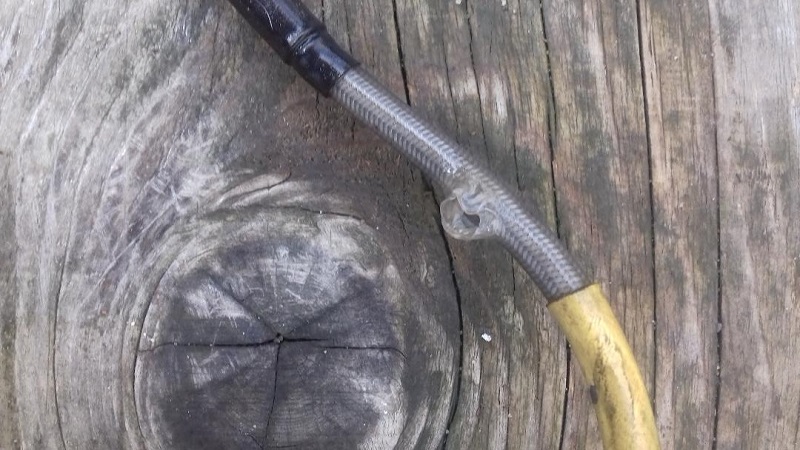

sierrafery Postat Aprilie 10, 2018 Partajează Postat Aprilie 10, 2018 (editat) Re: Discovery 1 300 tdi Hai ca mai invat si eu cate ceva :grin:, in legatura cu franele , sunt variante pentru a le upgrada ? Astia au cam tot ce trebuie https://www.devon4x4.com/performance-upgrades/performance-braking.html?p=6 , nu stiu care-i povestea cu astea Ultimax https://www.devon4x4.com/brake-pad-rear-ultimax-46572.html , la furtune recomand goodridge nu terrafirma ca mie mi-a pleznit...vezi ca-s 14 pagini la sectiunea frane Editat Aprilie 10, 2018 de sierrafery NU RASPUND USERILOR CU PROFIL INCOMPLET LA MASINA(model, an, motor, transmisie), NU RASPUND PE PM LA PROBLEME TEHNICE SAU DE INTERES GENERAL Discovery Td5 ES , "00. manual, ECU tunat, intercooler marit...merge de rupe Link spre comentariu Distribuie pe alte site-uri Alte opțiuni partajare...
calbazuc Postat Aprilie 10, 2018 Autor Partajează Postat Aprilie 10, 2018 (editat) Re: Discovery 1 300 tdi Multumesc pentru sfaturi Domnilor, Toata instalatia de frana este revizuita conducte noi si furtune ranforsate Terrafirma, in legatura cu franarea la defender, din cate stiu, corectati-ma daca gresesc dar la Def etrierele pe fata si placutele sunt mai mari, greutatea masinii daca e 90 clar mai mica, vazusem pe ceva forumuri din uk ca altii opteaza pentru etriere si placute de def la disco 1, o sa ma mai interesez Sper ca azi sa ii dau o vopsea:banana Editat Aprilie 10, 2018 de calbazuc Link spre comentariu Distribuie pe alte site-uri Alte opțiuni partajare...
teddybear Postat Aprilie 10, 2018 Partajează Postat Aprilie 10, 2018 Re: Discovery 1 300 tdi Multumesc pentru sfaturi Domnilor, Toata instalatia de frana este revizuita conducte noi si furtune ranforsate Terrafirma... Tocmai ce spusese Fery ca i-a pleznit un furtun d-ala... Si nu este singurul care s-a plans de calitatea lor It's not a "Jeep thing" it's the real thing ....LAND ROVER ! Land Rover Owners Club Romania Link spre comentariu Distribuie pe alte site-uri Alte opțiuni partajare...
calbazuc Postat Aprilie 10, 2018 Autor Partajează Postat Aprilie 10, 2018 Re: Discovery 1 300 tdi Din pacate am auzit de fiabilitatea lor dupa ce le am achizitionat, oricum ma bate gadul sa le schimb , astea sunt +2 suspensia +4 nu o sa se impace bine, ma gandesc sa iau +4 de la goodrige , are cineva? Sunt mai bune? Multumesc Link spre comentariu Distribuie pe alte site-uri Alte opțiuni partajare...
Alexey86 Postat Aprilie 10, 2018 Partajează Postat Aprilie 10, 2018 Re: Discovery 1 300 tdi Din pacate am auzit de fiabilitatea lor dupa ce le am achizitionat, oricum ma bate gadul sa le schimb , astea sunt +2 suspensia +4 nu o sa se impace bine, ma gandesc sa iau +4 de la goodrige , are cineva? Sunt mai bune? Multumesc Mie mi-a pleznit goodrige, am schimbat pompa si la o franare de test mai brusca a pleznit. Acum nu stiu daca furtunul a fost prost sau a fost ciupit/lovit in teren. Bafta. Cu stima, Alexey. Nissan Patrol Y61 SWB - Pif http://www.lroc.ro Link spre comentariu Distribuie pe alte site-uri Alte opțiuni partajare...
sierrafery Postat Aprilie 10, 2018 Partajează Postat Aprilie 10, 2018 Re: Discovery 1 300 tdi Al meu de terrafirma nu a fost atins deloc si a pleznit cu vreo luna dupa ce a expirat garantia NU RASPUND USERILOR CU PROFIL INCOMPLET LA MASINA(model, an, motor, transmisie), NU RASPUND PE PM LA PROBLEME TEHNICE SAU DE INTERES GENERAL Discovery Td5 ES , "00. manual, ECU tunat, intercooler marit...merge de rupe Link spre comentariu Distribuie pe alte site-uri Alte opțiuni partajare...

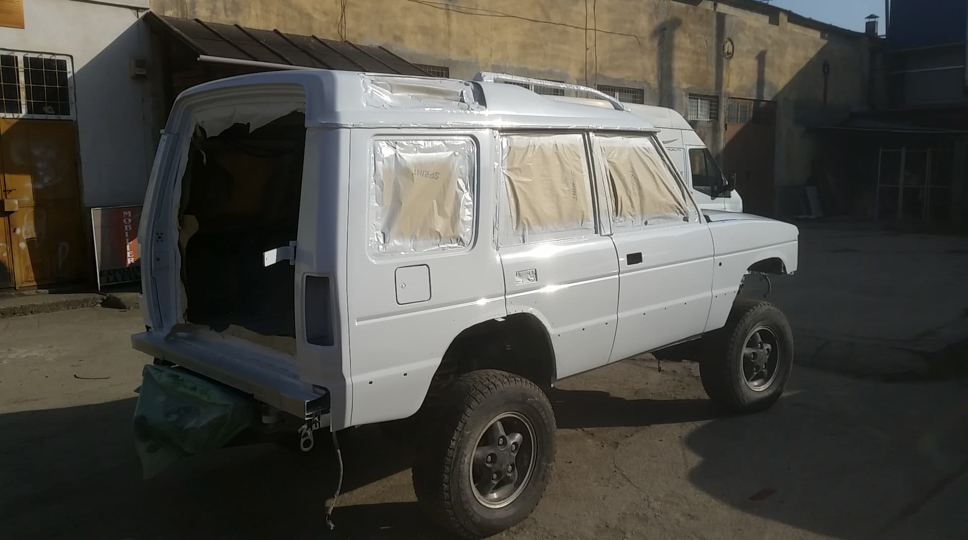

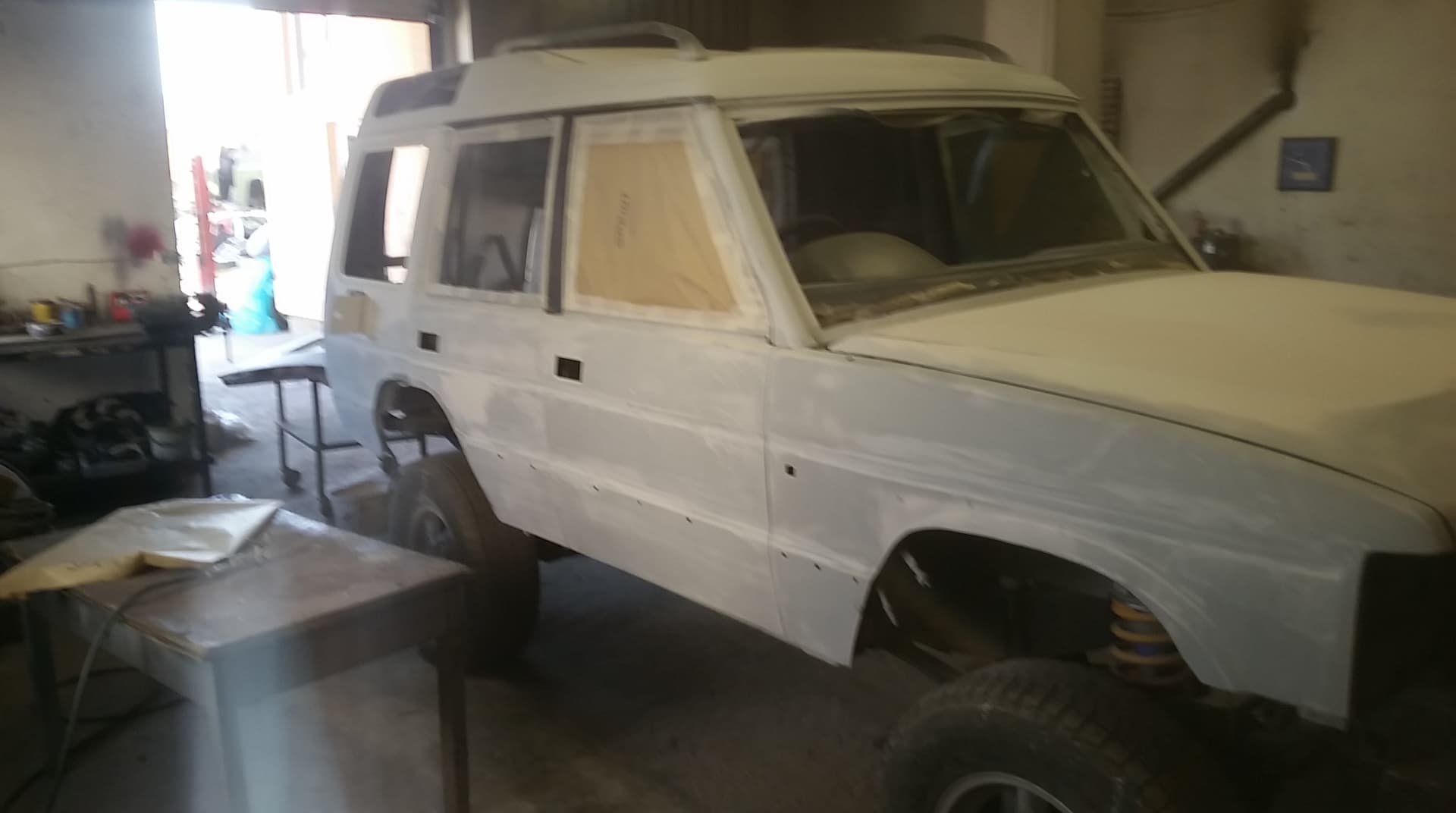

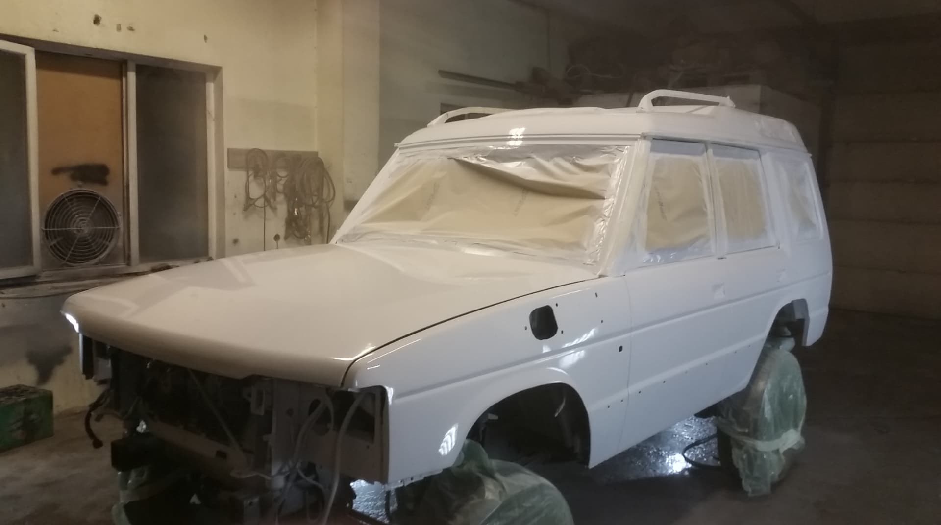

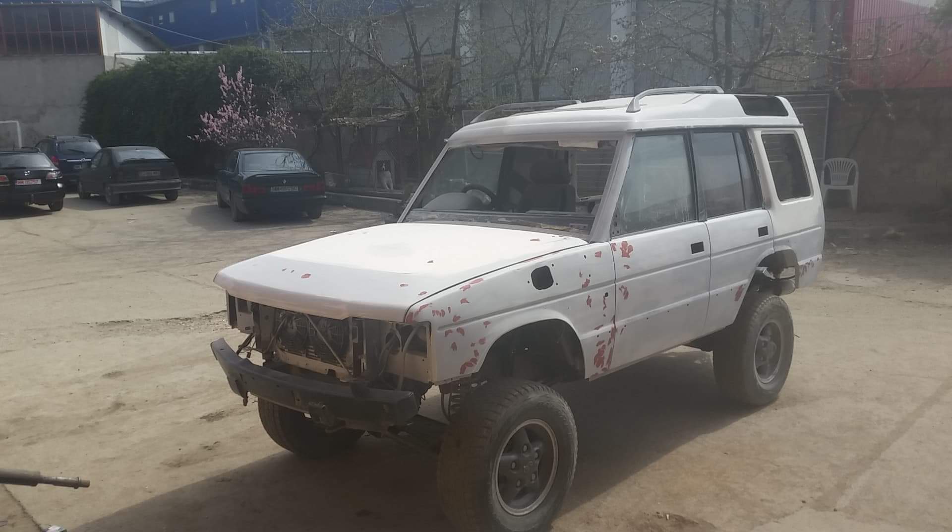

calbazuc Postat Aprilie 12, 2018 Autor Partajează Postat Aprilie 12, 2018 Re: Discovery 1 300 tdi Paint Job:grin: Link spre comentariu Distribuie pe alte site-uri Alte opțiuni partajare...

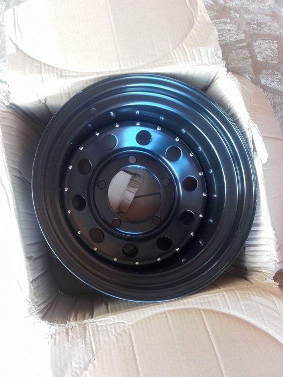

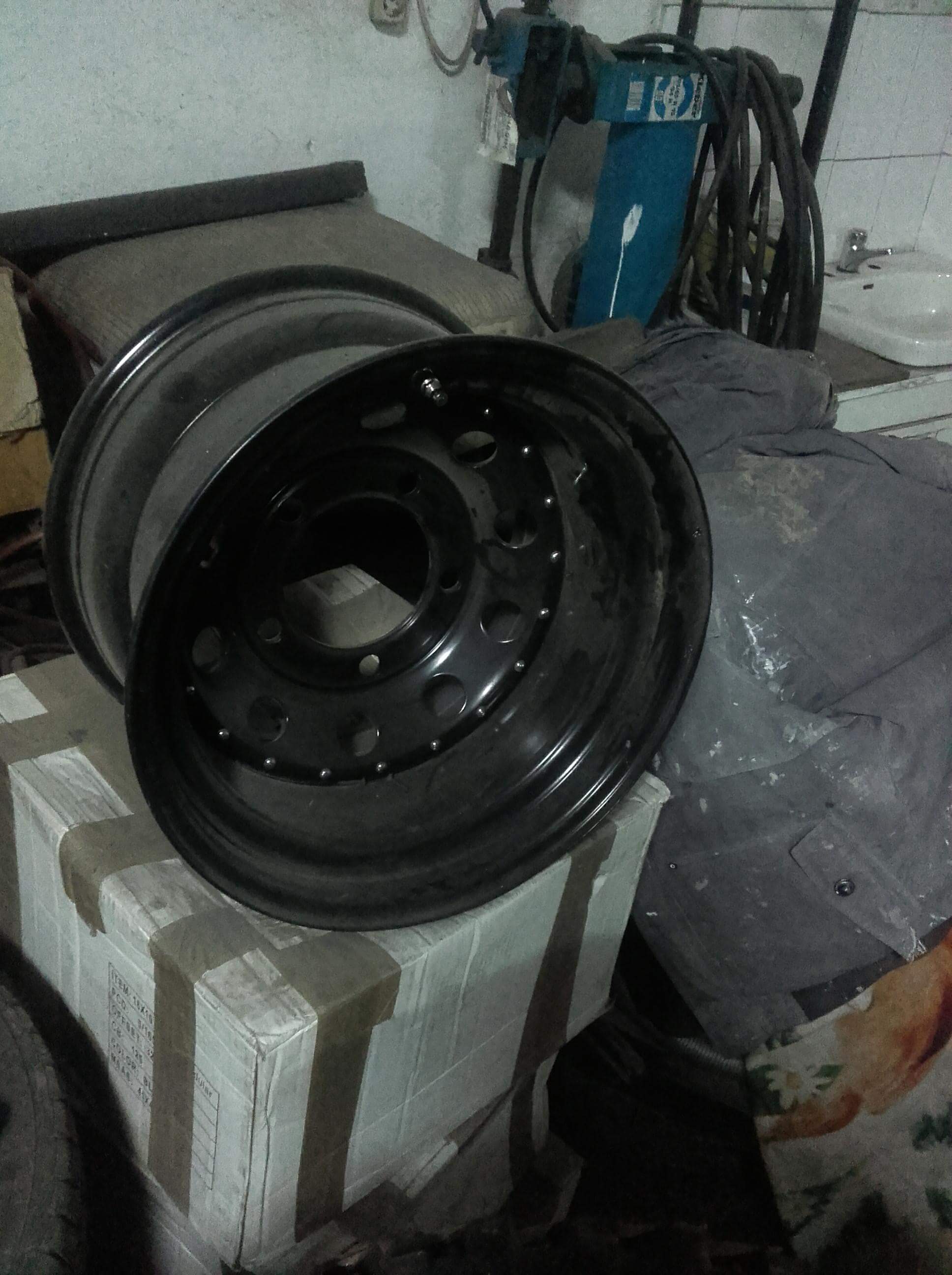

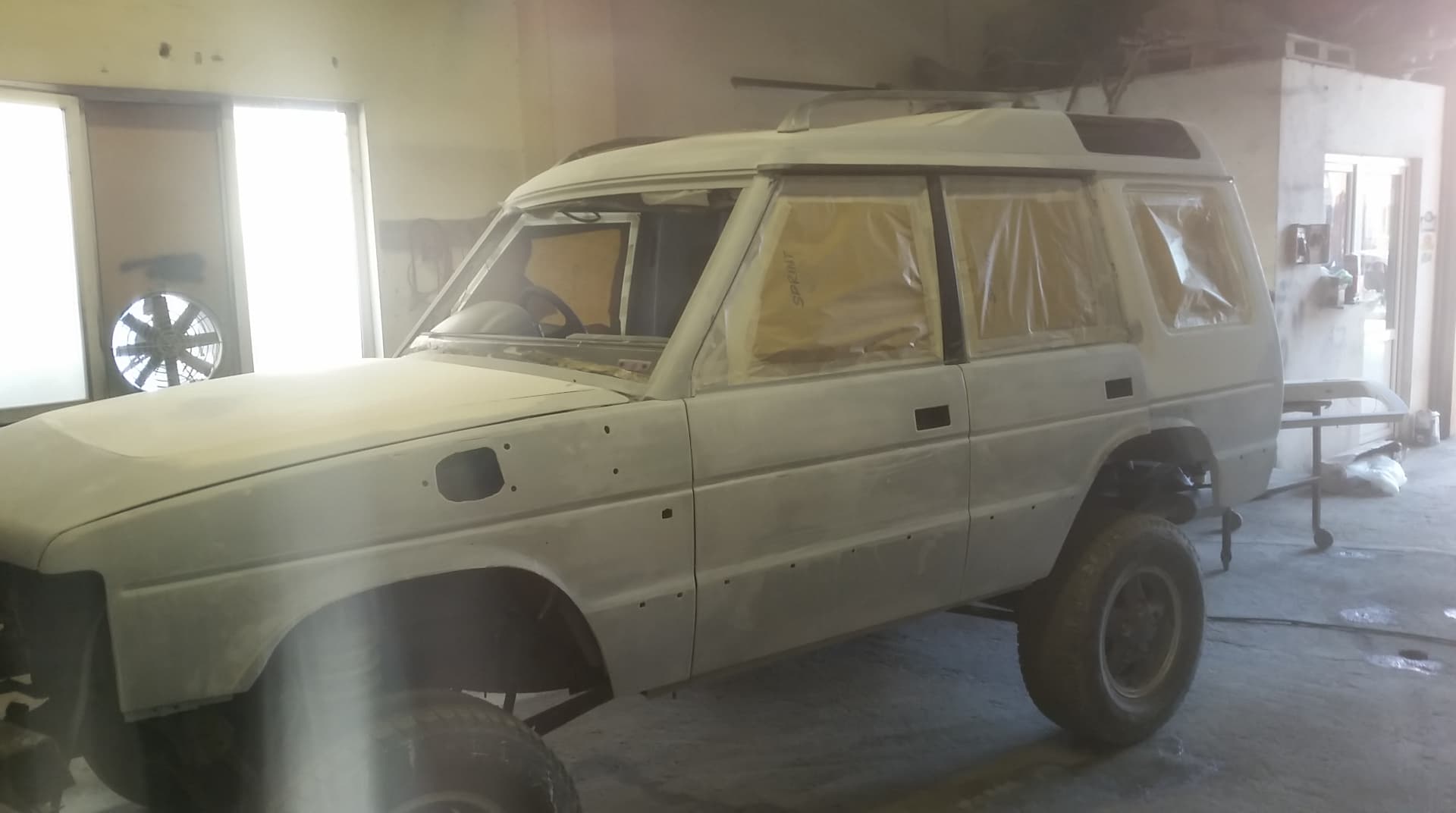

calbazuc Postat Aprilie 22, 2018 Autor Partajează Postat Aprilie 22, 2018 (editat) Re: Discovery 1 300 tdi un mic update, lucrarea e pe sfarsit:grin: Avem si jantele Modular 10j et-32 R16 de la paddock:grin: Au stat putin si la praf pana la poza:ha: Editat Aprilie 22, 2018 de calbazuc Link spre comentariu Distribuie pe alte site-uri Alte opțiuni partajare...

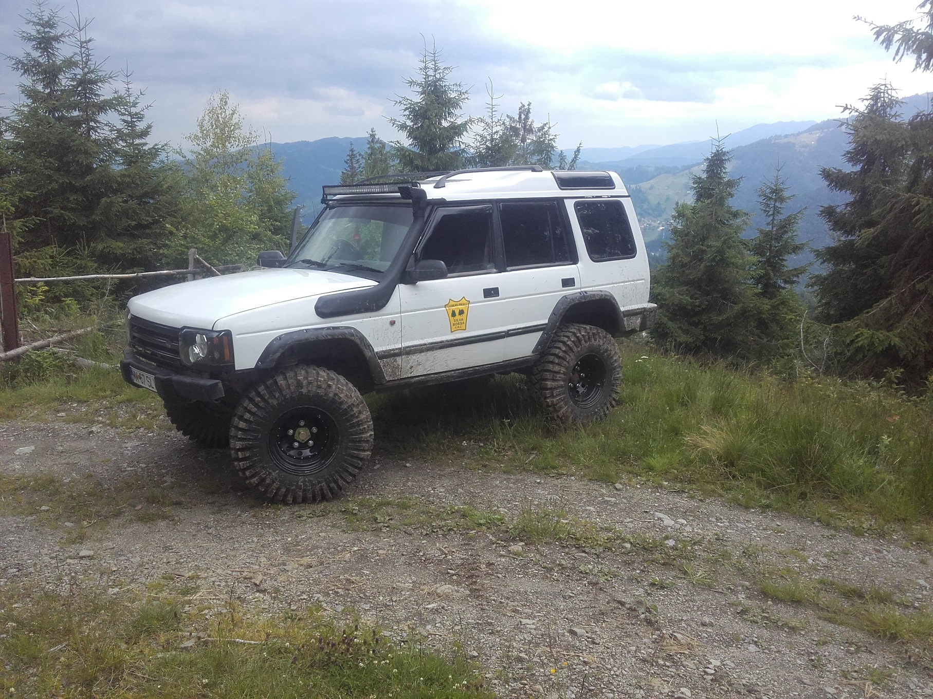

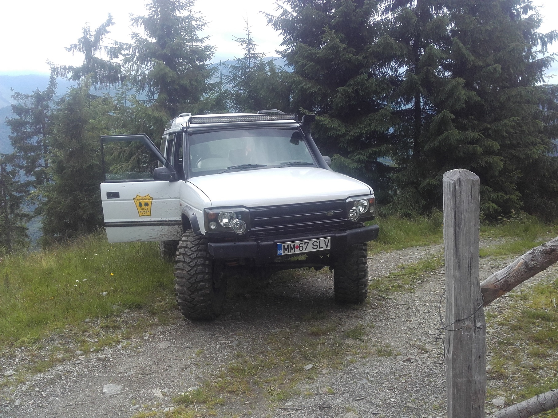

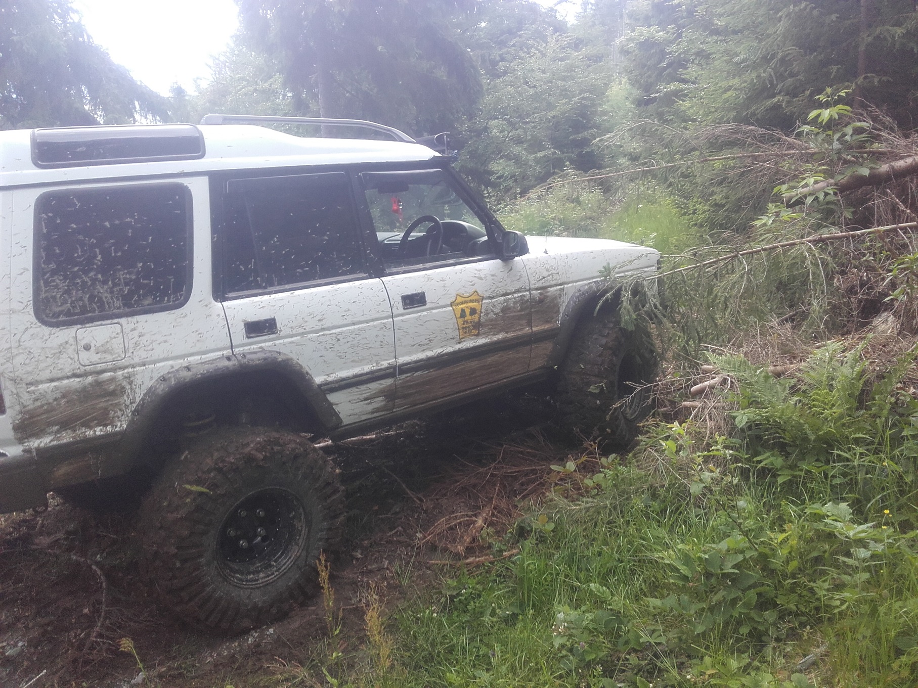

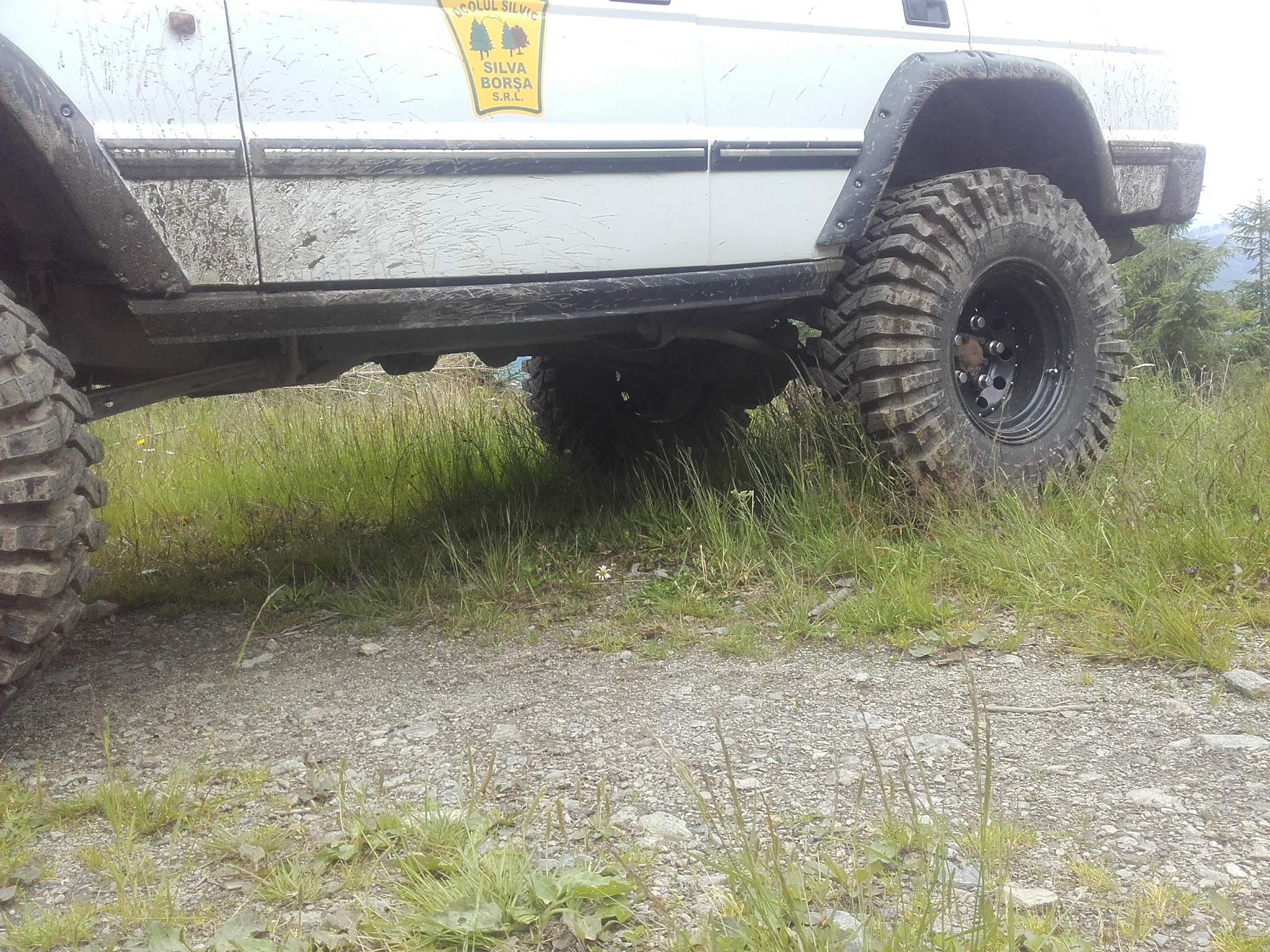

calbazuc Postat Iunie 28, 2018 Autor Partajează Postat Iunie 28, 2018 Re: Discovery 1 300 tdi Salutari! Cu intarziere revin :grin: masina este finalizata , mai putin transmisia HD care urmeaza sa o comand (planetare, cap planetare, diff-uri, rapoarte) si uite aici un disco 1 asezat pe trepadoare de 37" :grin:, de doua luni m-am dat cu ea 20%asfalt/80% teren/offroad, atentie! cu transmisia stoc! chiar ma mir si eu, invarte giganturile astea de roti muult mai bine decat ma asteptam :grin: Link spre comentariu Distribuie pe alte site-uri Alte opțiuni partajare...
jineas Postat Iunie 28, 2018 Partajează Postat Iunie 28, 2018 Re: Discovery 1 300 tdi Frumos acaretu'!! Felicitari! "If you see someone repairing a Daihatsu, call 112. Daihatsu don't have problems " Link spre comentariu Distribuie pe alte site-uri Alte opțiuni partajare...
Alexey86 Postat Iunie 28, 2018 Partajează Postat Iunie 28, 2018 Re: Discovery 1 300 tdi Felicitari, arata belea. Sper sa te tina transmisia si cardanele:) Bafta! Cu stima, Alexey. Nissan Patrol Y61 SWB - Pif http://www.lroc.ro Link spre comentariu Distribuie pe alte site-uri Alte opțiuni partajare...
