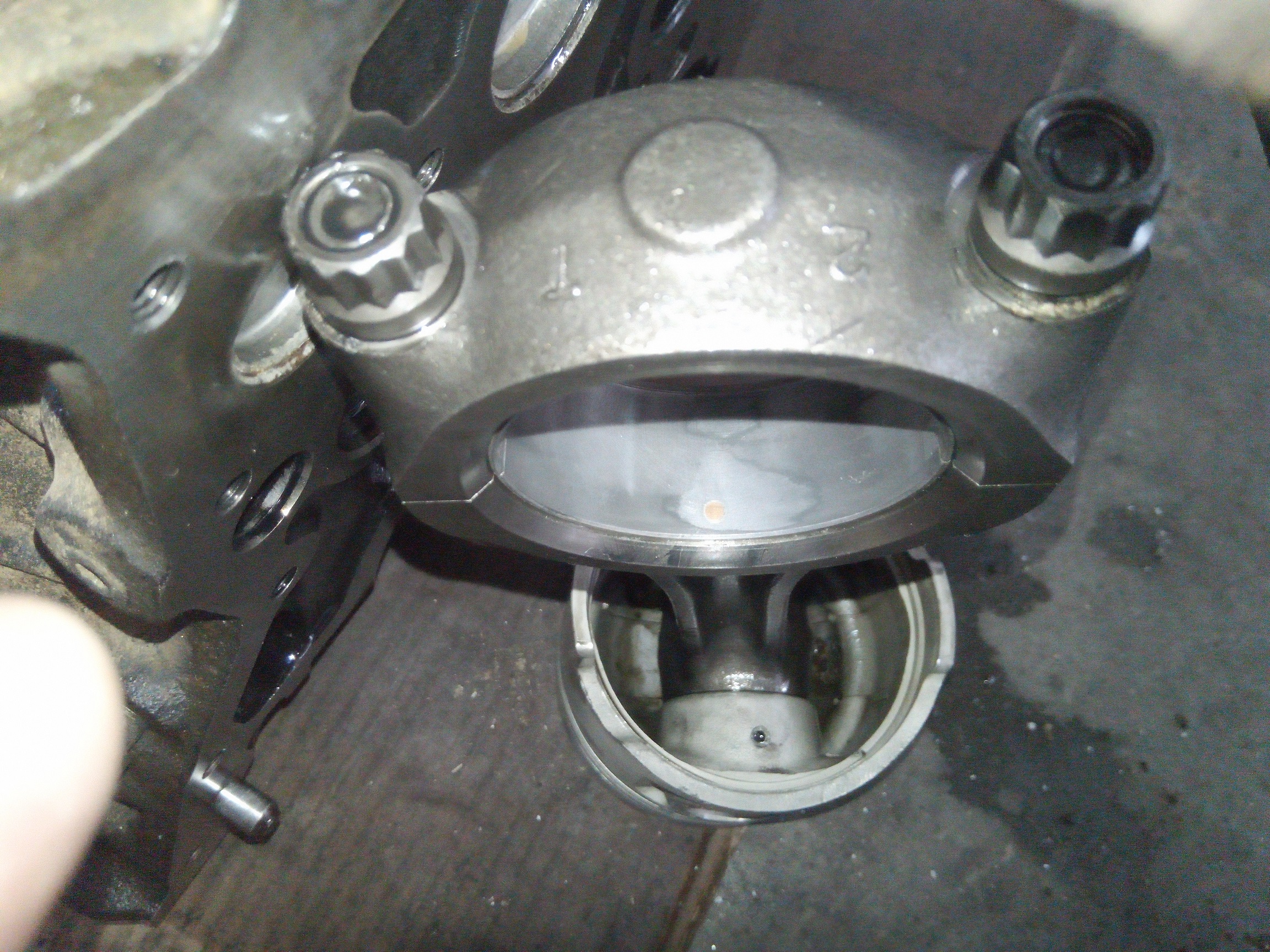

maxian paul Postat Februarie 14, 2018 Partajează Postat Februarie 14, 2018 (editat) Re: Probleme motor TD42 Din ce se vede in poza par niste gropite si material indepartat de pe suprafata cuzinetului. Cred ca cauza este accelerari bruste sau mers indelungat subturat, filmul de ulei dintre arbore si cuzinet fiind in situatiile astea redus si apare frecare mare in zona respectiva ducand la obosirea materialului. Cum se simte la mana suprafata? Daca ai desfacut motorul si ai posibilitatea verifica cotele si toleranta tuturor pieselor interne. Editat Februarie 14, 2018 de maxian paul Link spre comentariu Distribuie pe alte site-uri Alte opțiuni partajare...

pmstancu Postat Februarie 16, 2018 Autor Partajează Postat Februarie 16, 2018 Re: Probleme motor TD42 Din ce se vede in poza par niste gropite si material indepartat de pe suprafata cuzinetului. Cred ca cauza este accelerari bruste sau mers indelungat subturat, filmul de ulei dintre arbore si cuzinet fiind in situatiile astea redus si apare frecare mare in zona respectiva ducand la obosirea materialului. Cum se simte la mana suprafata? Daca ai desfacut motorul si ai posibilitatea verifica cotele si toleranta tuturor pieselor interne. Mulțam de răspuns. Pare a fi o variantă dar nu pot să-ți dau un răspuns privind regimul în care a funcționat motorul, eu am mers prea puțin cu mașina, de când am luat-o. Are logică ce spui, dată fiind problema existentă, respectiv presiunea redusă la ralanti. Totuși, alea nu sunt protruzii, cel puțin la mână nu se simt, ci mai mult pete. Oareșice aciditate a uleiului care să fi atacat cuzinetul? Doar ce m-am întors de la atelier, munca de dezmembrat e în desfășurare. Probabil luni se va trece la spălatul fiecărei piese/bloc motor/etc, verificat traseele de ulei de resturi/ocluzii/etc, măsurat cote/ovalizări/etc. Ce nu știu/nu găsesc, sunt referințe privind rezistența la compresie a arcurilor valvelor de ulei (atât de pe răcitor cât și relief valve). Nu știu cât de definitoriu ar fi acest lucru dar prefer să știu că și respectivele piese sunt în parametri. Revin cu constatări, după caz. AJUNGE! Bunul simț ar trebui să fie de ”common sense”! Link spre comentariu Distribuie pe alte site-uri Alte opțiuni partajare...
soimu Postat Februarie 16, 2018 Partajează Postat Februarie 16, 2018 Re: Probleme motor TD42 Mulțam de răspuns. Pare a fi o variantă dar nu pot să-ți dau un răspuns privind regimul în care a funcționat motorul, eu am mers prea puțin cu mașina, de când am luat-o. Are logică ce spui, dată fiind problema existentă, respectiv presiunea redusă la ralanti. Totuși, alea nu sunt protruzii, cel puțin la mână nu se simt, ci mai mult pete. Oareșice aciditate a uleiului care să fi atacat cuzinetul? Doar ce m-am întors de la atelier, munca de dezmembrat e în desfășurare. Probabil luni se va trece la spălatul fiecărei piese/bloc motor/etc, verificat traseele de ulei de resturi/ocluzii/etc, măsurat cote/ovalizări/etc. Ce nu știu/nu găsesc, sunt referințe privind rezistența la compresie a arcurilor valvelor de ulei (atât de pe răcitor cât și relief valve). Nu știu cât de definitoriu ar fi acest lucru dar prefer să știu că și respectivele piese sunt în parametri. Revin cu constatări, după caz. exact care este tipul de motor al tau? Este TD42? Sau este alt motor, asemanator? forumistul ce se pricepe la toate, in orice topic intervine si baga niste axiome iar cand nu are argumente trece la atacuri la persoana, amenintari, "chemari la interval", jigniri gratuite. Noa, asta e "cocalarul de forum" . Link spre comentariu Distribuie pe alte site-uri Alte opțiuni partajare...

pmstancu Postat Februarie 21, 2018 Autor Partajează Postat Februarie 21, 2018 Re: Probleme motor TD42 N-am reușit să găsesc vreo informație privind ”semnul” ăsta de pe cuzinetul de bielă. Are cineva vreo idee ce reprezintă? Mulțam. AJUNGE! Bunul simț ar trebui să fie de ”common sense”! Link spre comentariu Distribuie pe alte site-uri Alte opțiuni partajare...
maxian paul Postat Februarie 21, 2018 Partajează Postat Februarie 21, 2018 (editat) Re: Probleme motor TD42 Cred ca uzura pronuntata in punctul acela e din cauza unui corp strain intre biela si cuzinet, cineva nu a curatat bine piesele. Pur si simplu s-a ajuns la baza din cupru a cuzinetului. Ceilalti cuzineti au acelasi semn? Daca arunci o privire peste brosura de mai sus te vei lamuri mult mai usor cu ce trebuie sa faci. Asculta sfatul lui Cos si masoara corect cu dispozitive calibrate daca doresti o reparatie asa cum trebuie, altfel nu vei obtine decat o carpeala si nu cred ca asta doresti. Editat Februarie 21, 2018 de maxian paul Link spre comentariu Distribuie pe alte site-uri Alte opțiuni partajare...
pmstancu Postat Februarie 21, 2018 Autor Partajează Postat Februarie 21, 2018 Re: Probleme motor TD42 Abia acum mi-am dat seama că poza aia este de fapt un link. Mulțam, bun material. Așa este, pare că acel cuzinet a suferit din cauza mizeriei dintre el și bielă. Mulțumesc încă o dată. Mă cert cu mecanicul pe tema măsurătorilor, el n-are scule eu nu găsesc pe alții în zonă. Că de luat scule, inclusiv banc de probe, chiar că nu vreau să mă mai bag..... AJUNGE! Bunul simț ar trebui să fie de ”common sense”! Link spre comentariu Distribuie pe alte site-uri Alte opțiuni partajare...
cos Postat Februarie 21, 2018 Partajează Postat Februarie 21, 2018 (editat) Re: Probleme motor TD42 E o urma de uzura normala la un cuzinet , ar fi fost si mai bine daca urmele erau egale si simetrice ... acum chiar trebuie sa masori cu mare atentie , iar premiul nou aparut cu coronita e verificarea bielelor , si montate in piston , si singure . caz in apare un nou SDV pe lista celor lipsa - placa plana cu cep - care probabil ca va trebui confectionat , noroc ca e simplu ( o placa plana si un cilindru pe care se monteaza biela fara cuzinet , daca e dreapta sta aliniata cu placa plana , daca e curba ridica sau coboara capul ... se verifica pe ambele parti .... ) . E pe lista ( scurta ) de piese si pompa de oloi ? Editat Februarie 21, 2018 de cos ... sa fim corecti pana la capat ! Nu cere nimeni sa fii impecabil si un fel de varf de gama , doar corect e destul ! Link spre comentariu Distribuie pe alte site-uri Alte opțiuni partajare...
