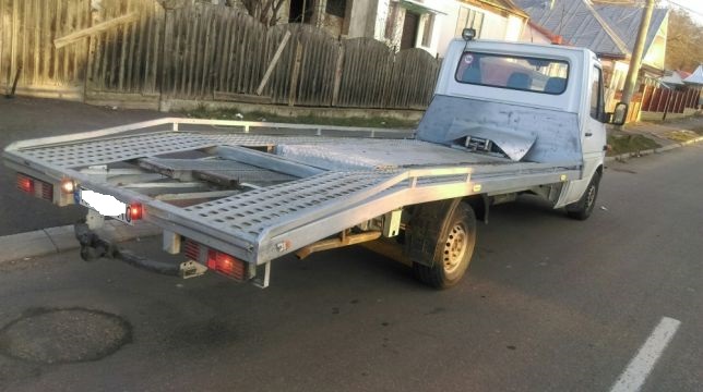

korben Postat Ianuarie 15, 2018 Partajează Postat Ianuarie 15, 2018 Salut. Stie careva de ce da cu virgula prin RAR-uri omologarea unei autoplatforme de transport vehicule adusa din Polonia? S-a lovit cineva de astfel de situatii? Am gasit un Sprinter autoplatforma tractari si la RAR cu actele in care este trecuta ca atare imi zise ca nu o omologheaza la noi. Pam-Paaam ... de ce ? E tot stat UE ...actele sunt in regula, dimensiunile in regula, masele in regula, etc. Ca numai Bucurestiul decide soarta omologarilor. Orice sfat este bine primit. Cu stima. ______ P38-2.5 & PAJERO-2.5 > VS < MAN-8.163 ________ ...azi am derapat un pic ...... oare maine va fi altfel ?!? :)) Link spre comentariu Distribuie pe alte site-uri Alte opțiuni partajare...

Yonutz Postat Ianuarie 15, 2018 Partajează Postat Ianuarie 15, 2018 Re: Omologari masini Polonia Cam orice autoplatforma este practic un fel de constructie artizanala (adica nu exista un standard ptr asa ceva). Omologarea acestor "constructii" si solutionarea acestor cazuri ...la Bucuresti in general se face. consiliere - diagnoza - evaluare - recovery Link spre comentariu Distribuie pe alte site-uri Alte opțiuni partajare...
zep Postat Ianuarie 16, 2018 Partajează Postat Ianuarie 16, 2018 Re: Omologari masini Polonia si totusi exista un standard in romania daca in romania standardul spune ca trebuie sa existe un sasiu continuu pe toata lungimea platformei in polonia e ok ca suprastructura sa se prelungeasca peste lungimea sasiului masinii daca in ro scrie clar carligul de remorcare trebuie sa fie prins de sasiul masinii-in polonia e ok sa fie prins de suprastructura caroseriei sunt multe diferente dar in polonia se omologheaza si lucruri care nu ar trebui . fabrica constructoare da de ex. la un model -maxim remorcabil 2000kg si polonezi pot omolga remorcabil 3500kg....''veri intristing?'' korben - de obicei cei de la RAR sunt niste incuiati indiferenti, dar legat de autoplatforme de polonia am vazut niste masini facute in fundul curtii noaptea pe intuneric cu niste solutii tehnice de neimaginat pune daca vrei poze cu suprastructurata cu prinderea ei de sasiu cu prelungirea consolei spate sa vedem daca e cazul . Link spre comentariu Distribuie pe alte site-uri Alte opțiuni partajare...
Klez Postat Ianuarie 16, 2018 Partajează Postat Ianuarie 16, 2018 Re: Omologari masini Polonia Au invatat polacii de la englezi "cum se face" :grin: Primul lucru la care s-au uitat cand am fost in RAR cu autoplatforma (UK), a fost ca suprastructura sa nu "leviteze" in partea din spate. Adica sa fie prelungire a sasiului pentru a o sustine. Dupa ce a fost ok cu asta intrucat era facuta aproape cu cap, au verificat prinderile prelungirii si a suprastructurii. Intradevar, carligul nu voiau sa-l omologheze intrucat era prins de prelungire si nu de sasiu. Ma rog... am avut 4 reveniri, apoi o cadere nervoasa, iar la final mi-am bagat p..icioarele si am inmatriculat-o in BG. :uameni OMU'e inainte de toate! Link spre comentariu Distribuie pe alte site-uri Alte opțiuni partajare...

nissan4x4 Postat Ianuarie 16, 2018 Partajează Postat Ianuarie 16, 2018 Re: Omologari masini Polonia @Astral:fiecare tara are propriile norme tehnice de omologare individuala. E vorba deci de vehicule artizanale sau cu modificari de acest gen. In ceea ce priveste autoplatfomele , regulile de omologare pt aspectele descrise sunt de bun simt si impuse pt siguranta circulatiei , in baza unor evenimente neplacute din trecut. Sa iti argumentez cu cateva intrebari? 1. matali la masinile tale de ce nu ai carligul de remorcare prins pe caroserie si este prins pe sasiu ? 2. daca mie imi vine maine sa tai un Patrol , sa ii lungesc sasiul cu niste fiare apoi sa pun o suprastructura ( de autoplatforma de exemplu) , pe care o fixez cum ma taie pe mine capul (fiind poate si un pic retard) cu niste suruburi de la o canapea veche si cu 10 bucse SH ramase de la niste tendoane vechi , suprastructura de care leg carligul de remorcare cu 2 suruburi de care agat o remorca platforma pe care pun un Patrol ...ti se pare normal? Crezi ca ai fi safe daca soarta te-ar face sa mergi in spatele meu pe vreun drum public ? As zice ca soarta ta si a familiei tale e numai in mana lui D-zeu Nu am nici o treaba cu RAR-ul sau birocratii de acolo, am stat la cozi, ghisee , reveniri ...cred ca 5 ani din unica viata, dar cand e vb strict de tehnica , altele sunt criteriile de apreciere ale unor norme. ing. Luigi PIRSU www.nissan4x4.ro service si tunning NISSAN Facebook PAGE: NISSAN4x4 SERVICE Link spre comentariu Distribuie pe alte site-uri Alte opțiuni partajare...

zep Postat Ianuarie 16, 2018 Partajează Postat Ianuarie 16, 2018 (editat) Re: Omologari masini Polonia nu e safe , trece doar mai usor prin durerile omologarii la altii sunt o gramada de autoplatforme de polonia unde marirea ampatamentului pana la dimensiuni ridicole era o practica banala, vandute in romania unele blocate de RAR si nu se pot inmatricula la noi in veci , cateva totusi trecute ca gasca prin apa si inmatriculate la noi ,cu care daca esti oprit in trafic in austria sau germania te impusca direct nemtii. acuma s-au linistit si polonezii cu multe chestii dar fac altele in continuare sistemul lor e mai permisiv nu neaparat corect sau mai bun mici exemple ....gandeste-te ca ei pot omologa asa ceva Editat Ianuarie 16, 2018 de zep Link spre comentariu Distribuie pe alte site-uri Alte opțiuni partajare...

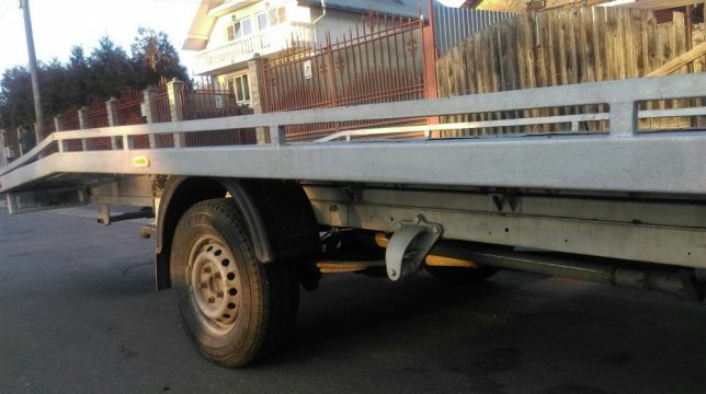

korben Postat Ianuarie 17, 2018 Autor Partajează Postat Ianuarie 17, 2018 Re: Omologari masini Polonia Nu pare a fi artizanala. Toate dimensiunile sunt in limitele normale. Nu sunt prelungiri dubioase, prinderi aiurea, samd. SI dupa cum spuneam, este trecuta in certificat si carte omologarea Poloneza. ______ P38-2.5 & PAJERO-2.5 > VS < MAN-8.163 ________ ...azi am derapat un pic ...... oare maine va fi altfel ?!? :)) Link spre comentariu Distribuie pe alte site-uri Alte opțiuni partajare...

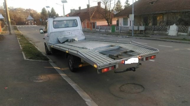

zep Postat Ianuarie 17, 2018 Partajează Postat Ianuarie 17, 2018 Re: Omologari masini Polonia pozele de dedesupt erau mai interesante ... este artizanala dar pare bine facuta , consola spate a fost adaugata ulterior dar nu se vad detalii din pozele date pe ce motiv ai fost respins? Link spre comentariu Distribuie pe alte site-uri Alte opțiuni partajare...
Yonutz Postat Ianuarie 17, 2018 Partajează Postat Ianuarie 17, 2018 Re: Omologari masini Polonia Din ce vad eu in poze, structura pare putintel cam lunga in raport cu ampatamentul masinii ...De curiozitate intreb cat are lungime platforma? consiliere - diagnoza - evaluare - recovery Link spre comentariu Distribuie pe alte site-uri Alte opțiuni partajare...
gedaci_2005 Postat Ianuarie 17, 2018 Partajează Postat Ianuarie 17, 2018 Re: Omologari masini Polonia Salut, Orice modificare facuta masinii trebuie sa respecte manualul de carosare al producatorului. In cazul tau al lui Mercedes-Benz 903. Masina are ampatamnet de 4025mm, in acest caz consola maxima spate poate fi max 2060mm asta inseamna o lungime maxima de 1000+4025+2060= 7085mm. Orice depasire a valorii de 2060mm trebuie agreata in scris de producator. Prelungirea de consola nu are nicio legatura cu manualul de carosare mai sus amintit, trebuie facuta din niste profile omega puse cap in cap in interior trebuie profile U de intarire cu sudura in gauri. Prinderea carligului de remorcare....:grin: nu are legatura cu manualul amintit un plus este un plus faptul de e piesa OEM(cel putin din poze). Masina daca are peste 6000mm si latime mai mare de 2100mm trebuie sa aiba iluminare laterala respectiv lampi de gabarit fata pe cabina si spate( din poze nu prea vad asta). Masina ca sa fie omologata trebuie sa aiba masa utila de cel putin 1200kg conform legilor romanesti(rntr+legi interne RAR) in vigoare. Succes la omologare. EX-NISSAN :tk Link spre comentariu Distribuie pe alte site-uri Alte opțiuni partajare...

korben Postat Ianuarie 19, 2018 Autor Partajează Postat Ianuarie 19, 2018 Re: Omologari masini Polonia Salut, Orice modificare facuta masinii trebuie sa respecte manualul de carosare al producatorului. In cazul tau al lui Mercedes-Benz 903. Salutari. Masina nu a intrat inca in RAR ...doar am mers cu copii la acte si poze la masina sa intreb si mi-am luat flit. Coada masinii ... pe care am masurat-o de la mijlocul axului este de aprox 2300mm. Un amic are un Sprinter 313 inmatriculat-omologat, si coada lui masurata de la mij axului este 2450mm. Asta este consola spate ? Greutate utila in acte este 1450. ______ P38-2.5 & PAJERO-2.5 > VS < MAN-8.163 ________ ...azi am derapat un pic ...... oare maine va fi altfel ?!? :)) Link spre comentariu Distribuie pe alte site-uri Alte opțiuni partajare...
Klez Postat Ianuarie 19, 2018 Partajează Postat Ianuarie 19, 2018 Re: Omologari masini Polonia Nu mai retin exact cat avea coada masinii, dar stiu ca au masurat-o in RAR din toate pozitiile si corespundea standardelor. Platoul avea total 510/115, iar "coada" sigur trecea de 220... pe un Ford Transit `96, cabina simpla. Nu aveam in schimb masele trecute in actele de UK, era doar MTMA-ul de 3500 si 2000 pe carlig. Bate un drum pana la un Remat, sau la un stand ITP si cantareste sa vezi cat are real masina, sa nu ai surprize. Daca e grasa, mai "slabeste-o" de ici-colo :wink: OMU'e inainte de toate! Link spre comentariu Distribuie pe alte site-uri Alte opțiuni partajare...
