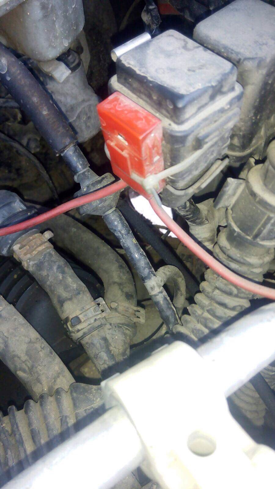

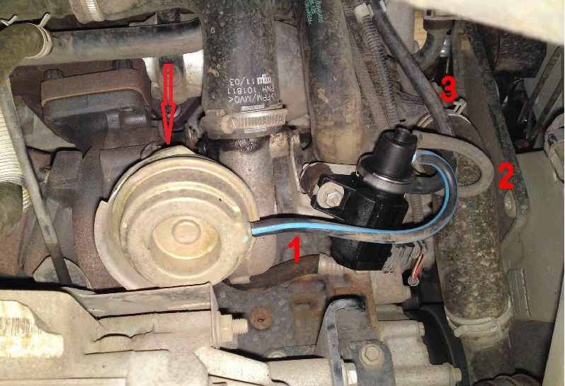

IMG_0454.thumb.JPG.a9574354582d39875aac1eaeb59b2cd2.JPGEste vechea masina :) Noua apare in profil. Se pare ca am gasit problema, clapeta de la geometria variabila era blocata si un furtun de vacum spart . furtunul nu stiu pt ce vacum este, este pozitionat undeva in spatele bateriei, iar clapeta apare in poza de mai jos. Am incercat sa-i citesc codul de eroare, dar nu aparea nimic, poate nici testarul nu este unul ff ok.IMG_0453.JPG.f27ad761d03de6429f6154486eaa8bec.JPG
