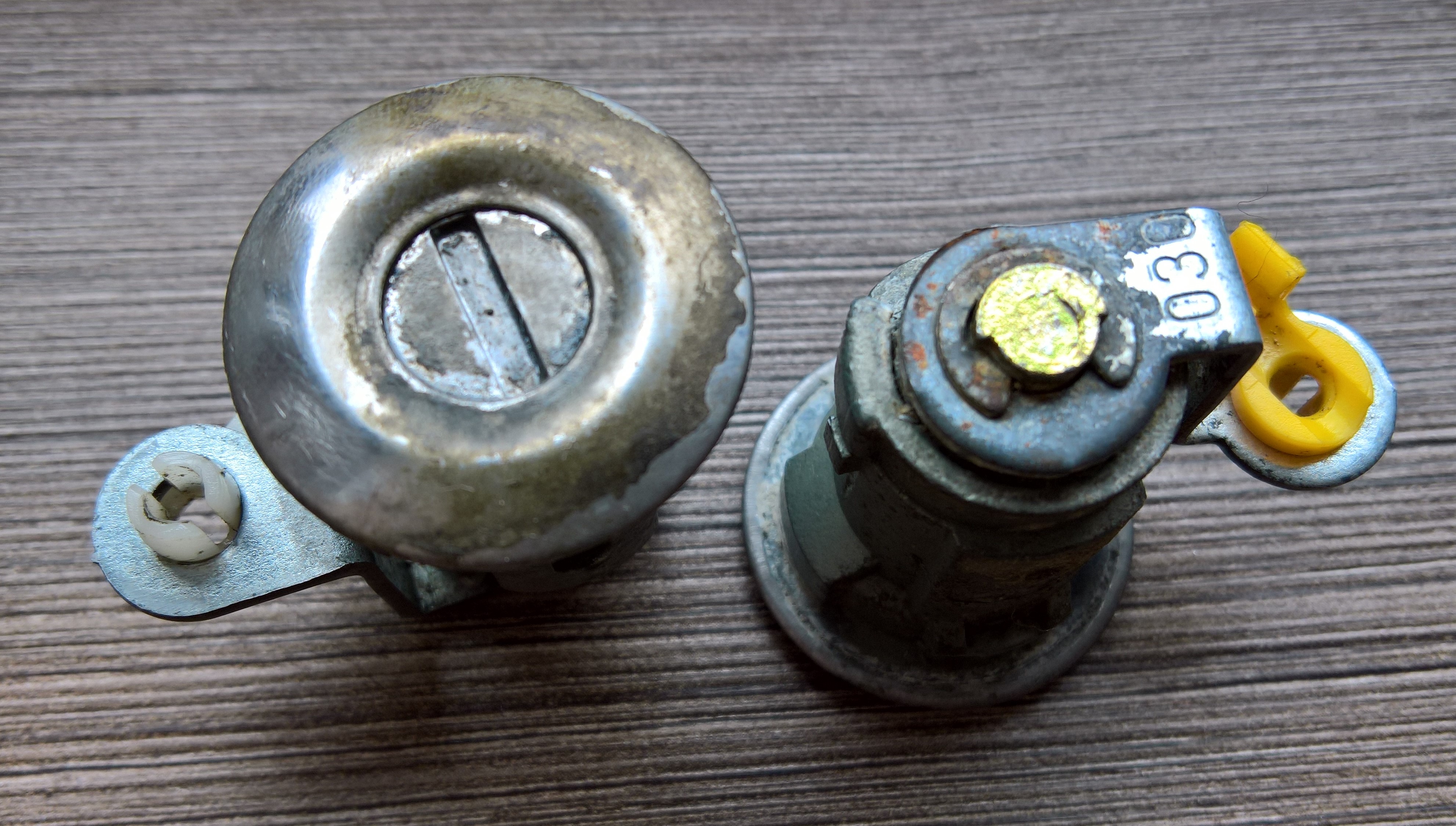

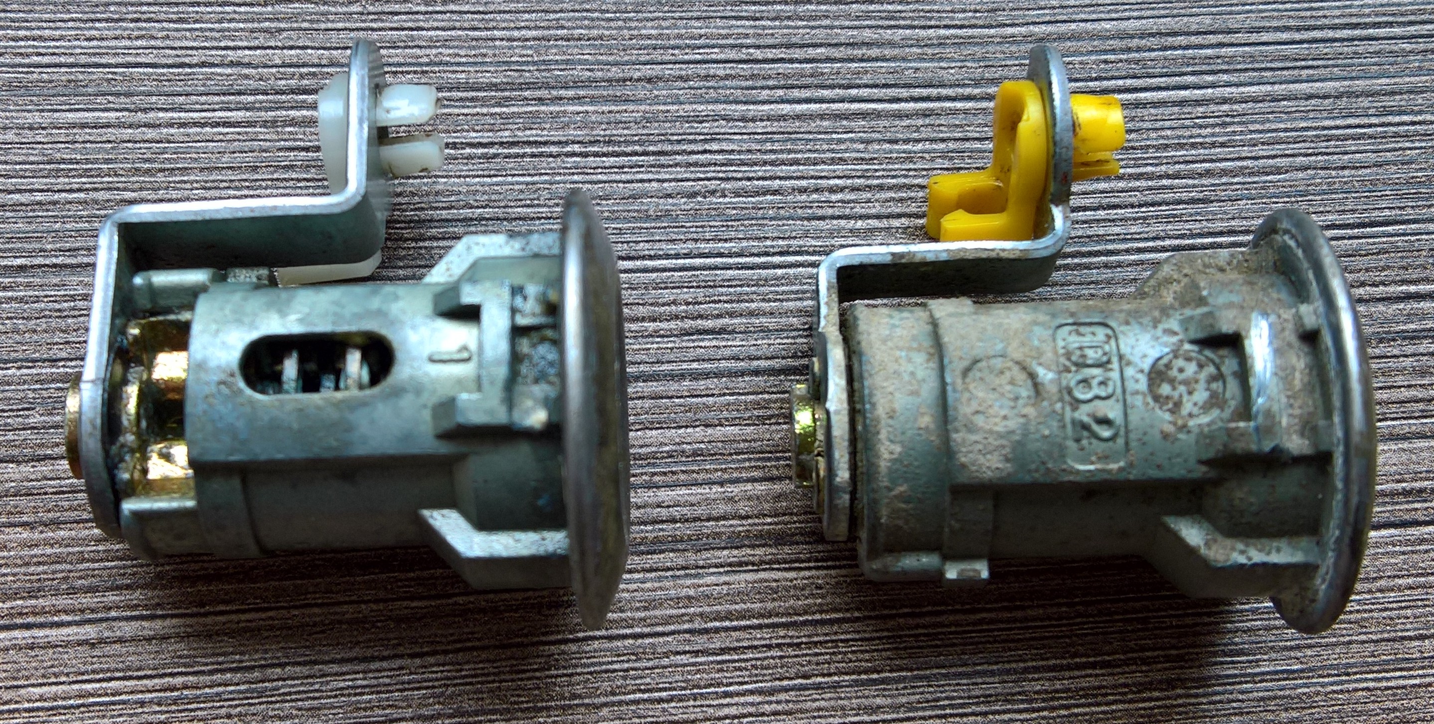

mikinina Postat Martie 15, 2018 Partajează Postat Martie 15, 2018 (editat) De 4 ani utilizez exclusiv telecomanda, am verificat incuietorile si nu merge nici una, sunt blocate. Am demontat, am gresat, am incercat sa rotesc cheia dar degeaba. La 2 din 3 nici nu intra cheia complet. Mai exista vreo sansa de a gasi un set de 3 cu chei sau nu? Am doar o singura cheie pentru contact, am de gand sa trec pornirea pe buton (sa caut pe cineva sa ma consilieze) si sa schimb cele 3 yale. Am nevoie doar de yale, restul merge perfect. Editat Martie 15, 2018 de mikinina Link spre comentariu Distribuie pe alte site-uri Alte opțiuni partajare...

Alin Postat Martie 15, 2018 Partajează Postat Martie 15, 2018 (editat) Re: Incuietori/cilindri/yale Suzuki Grand Vitara (blocate) Daca tot vrei sa renunti la ele, nu ai ce pierde , desfa-le si curata-le.Daca nu ma inseala memoria am facut asta cu unul asemanator de Toyota. Poti cauta alti butuci online , de ex: http://www.lowrangeoffroad.com/suzuki-samurai-lock-set-ignition-front-doors-rh-lh-glove-box-door-lock-back-door-sib-ls.html https://www.ebay.co.uk/itm/Suzuki-Samurai-Jimny-SJ410-413-Ignition-Switch-Steering-Door-Glove-Box-Lock-Set/222810153935?hash=item33e08523cf:g:M5sAAOSwEYBaabm6 Editat Martie 15, 2018 de Alin Link spre comentariu Distribuie pe alte site-uri Alte opțiuni partajare...
mikinina Postat Martie 15, 2018 Autor Partajează Postat Martie 15, 2018 Re: Incuietori/cilindri/yale Suzuki Grand Vitara (blocate) De dimineata degresez si apoi gresez la ele. La 2 din 3 nici nu intra cheia pana in capat, acea bucata de metal care acopera intrarea nu mai exista. Tare ma tem ca au avut vizitatori... De acum voi arma si alarma, pana acum am lasat doar inchiderea. Daca ar exista un butuc apropiat ca dimensiuni as pune macar unul la portiera soferului, sa am acces in caz de pana electrica. Link spre comentariu Distribuie pe alte site-uri Alte opțiuni partajare...

nila04rrw Postat Martie 15, 2018 Partajează Postat Martie 15, 2018 Re: Incuietori/cilindri/yale Suzuki Grand Vitara (blocate) Si eu am avut necazuri cu ale mele, in sensul ca intra cheia dar nu se rasuceau in nici o parte. Am bagat decarburol spray in ele si dupa aceea wd40. Momentan functioneaza normal. Daca tot le schimbi, sa le demontezi sa vezi ce gasesti in ele. Link spre comentariu Distribuie pe alte site-uri Alte opțiuni partajare...
mikinina Postat Martie 15, 2018 Autor Partajează Postat Martie 15, 2018 Re: Incuietori/cilindri/yale Suzuki Grand Vitara (blocate) Le-am dat cu toate minunile posibile. Oricum, chiar daca ar fi sa le rezolv tot nu mai au protectia de metal, se vor contamina rapid. Mai o spalare cu jet, mai un praf... reteta este perfecta. Pentru 100 de lei 2 butuci nou-nouti nu ma complic. Pot folosi cu succes inchiderea centralizata dar daca raman fara curent? Masina are la mine in toamna 5 ani, bateria este cel putin de atunci dar merge excelent. Link spre comentariu Distribuie pe alte site-uri Alte opțiuni partajare...
