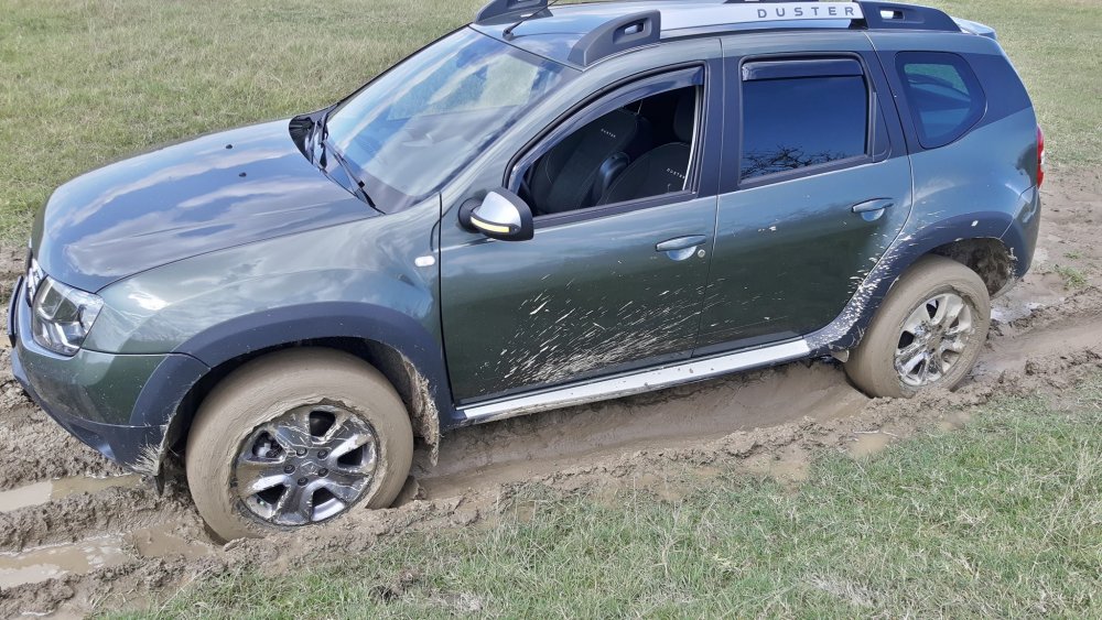

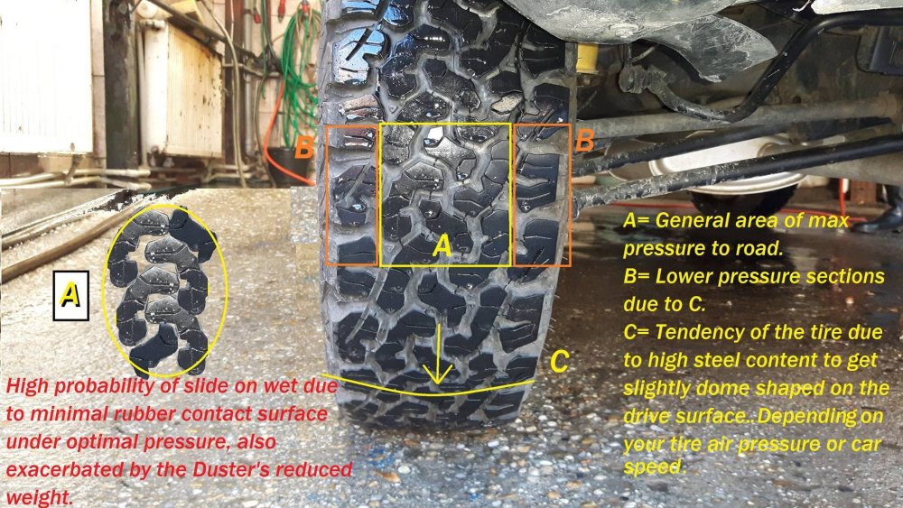

Cain Posted March 15, 2018 Share Posted March 15, 2018 (edited) Ultima varianta a clasamentului AT Duster Trails - updatata dupa iarna 2018. (*Bonus am atasat si cateva poze de prin Grup). Clasamentul in sine este in special valid pentru SUVuri usoare, gen greutatea Dusterului. Cu cat greutatea unei masini si dimensiunile anvelopei se schimba si notele pot sa se schimbe. Adica de ex: nu doar desenul de anvelopa iti dicteaza tractiunea in offroad, ci si dimensiunile din desen si spatiile mai largi - similar si pe asfalt. Plus o anvelopa cu marime mai mare cuprine si o suprafata de contact mai mare la sol etc. Astfel chiar pe acelasi design, pot exista rezultate diferite in functie de marimi - da, este un truism tehnic, dar usor uitat de unii. Testele s-au facut in decursul catorva luni prin cumpararea testarea si revanzarea de modele anvelope AT de referinta ca pret si design. Restul informatiei a fost adunata prin iesiri de 2 masini in teren si teste, adica o anvelopa deja testata cu una noua. Deasemenea s-a adunat feedback de la membrii Trails si au avut loc interviuri incercand-se sa se elimine subiectivitatea si talentul soferului. Vedeti Legenda in xls. Pe noi ne interesau limitele anvelopei si nu atat de mult povestile glorioase sau satisfactii overall. Evident clasamentul a generat frictiune - "la parintii de anvelope care nu au luat note mari la Bac" - insa pana acum toti cei care i-au folosit informatiile au fost placut surpinsi. Hope it helps Edited March 15, 2018 by Astral 1 Link to comment Share on other sites More sharing options...

Cain Posted March 15, 2018 Author Share Posted March 15, 2018 (edited) Re: Clasament anvelope AT - DTrails Mai jos ai 2 filmulete cu urcarile pe Cooper At3 - iarba si pamant moale: De menionat ca Dusterul e mai avantajat de iarba probabil datorita greutatii mici, cel mai nasol Dusterul sta pe noroi in ploaie de exemplu. Cum el fiind usor in general face tractiune de suprafata. Edited March 15, 2018 by Cain Link to comment Share on other sites More sharing options...
