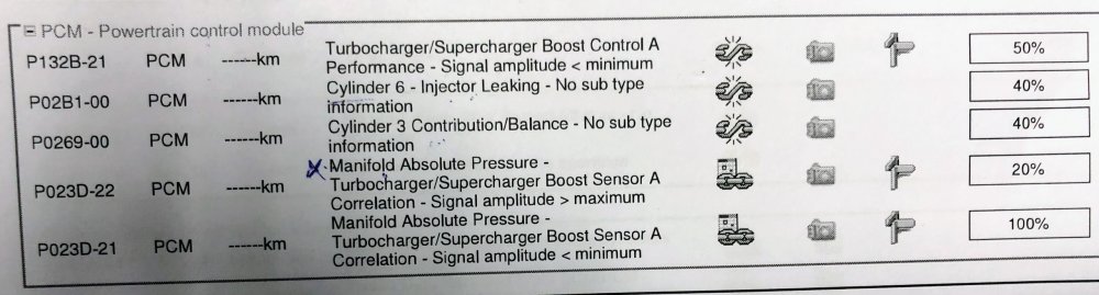

iboni Postat Martie 15, 2018 Partajează Postat Martie 15, 2018 La accelerare rapida peste 3000 de ture se aprinde in bord check engine si nu mai am putere. Dupa repornire eroarea dispare. Testerul de la ExclusivAuto CT raporteza urmatoarele erori: Va rog sa ma ajutati in remedierea acestei probleme! Comand injectoare noi ? Multumesc! Link spre comentariu Distribuie pe alte site-uri Alte opțiuni partajare...
sierrafery Postat Martie 15, 2018 Partajează Postat Martie 15, 2018 Re: disco 3 check engine la accelerare rapida turatie peste 3k Nu cred ca e de la injectoare,, pare asa numitul "overboost" poate fi chestia asta http://australiancar.reviews/_pdfs/LandRover_SSM49537_turbo-actuator-arm-corrosion_201103.pdf daca e blocat actuatorul nu mai lucreaza evacuarea turbinei si creste presiunea prea mult.... sau senzorul MAP defect NU RASPUND USERILOR CU PROFIL INCOMPLET LA MASINA(model, an, motor, transmisie), NU RASPUND PE PM LA PROBLEME TEHNICE SAU DE INTERES GENERAL Discovery Td5 ES , "00. manual, ECU tunat, intercooler marit...merge de rupe Link spre comentariu Distribuie pe alte site-uri Alte opțiuni partajare...
SkanderV Postat Martie 16, 2018 Partajează Postat Martie 16, 2018 Re: disco 3 check engine la accelerare rapida turatie peste 3k Cel mai probabil e actuatorul de vina. Ai detaliile in pdf-ul pus de @sierrafery. Tie iti trebuie kitul de reparatie LR023086. Link spre comentariu Distribuie pe alte site-uri Alte opțiuni partajare...
iboni Postat Martie 16, 2018 Autor Partajează Postat Martie 16, 2018 Re: disco 3 check engine la accelerare rapida turatie peste 3k Multumesc! Am comandat de la lrdirect Land Rover Actuator|Part Number:LR023086. Revin cu feedback saptamana viitoare. Link spre comentariu Distribuie pe alte site-uri Alte opțiuni partajare...
