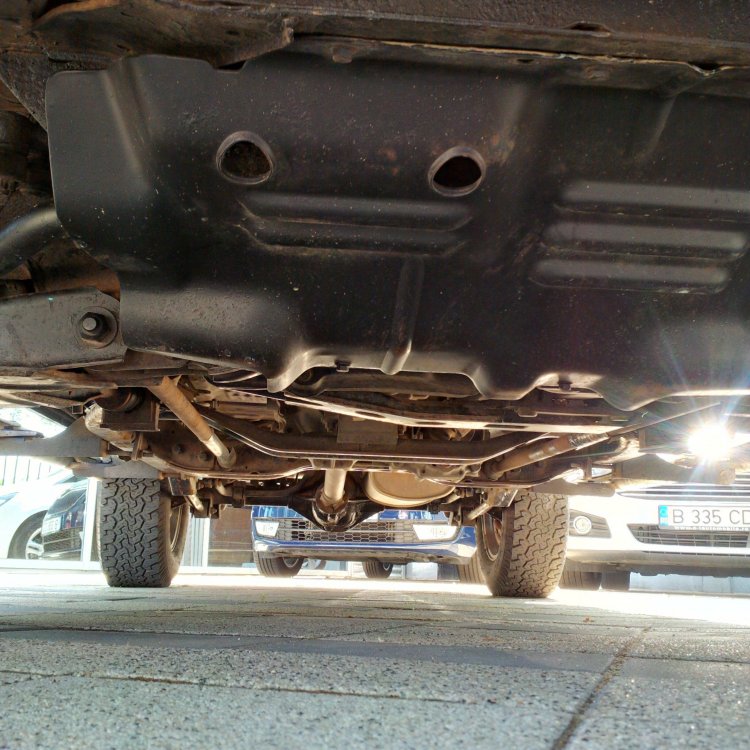

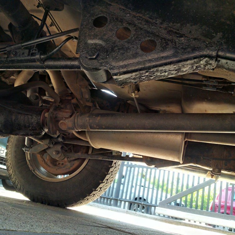

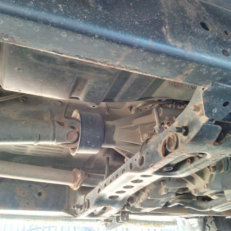

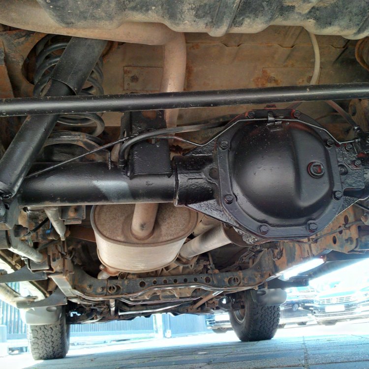

Adrian D. Postat Mai 26, 2018 Autor Partajează Postat Mai 26, 2018 Re: Sfat achizitie Terrano 2 sau / versus....? Salut. Va multumesc mult pentru sfaturi. Am fost sa vad masina si revin cu imagini concludente ca am fotografiat-o pr toate dedesupturile. Din pacate pentru cs ma pricep la mecanica mai putin decat motanul la metafizica am sa incerc sa aplic sfaturile date de voi. Insa nu prea cred ca cei de la firma vor vrea sa mearga cu mine sa cautam un deal pe care sa fac testele astea. Ma gandeam s-o duc la un service s-o pun pe tester si pe rampa sa vad daca cupleaza chestii... Firma asta din cate am vazut se ocupa cu masini mult mai spumpe, asa ca nu cred sa vrea sa ma tepuiasca pe mine de 300-400 de euro in plus...Din ce am vazut au fost destul de saritori si dornici sa scape de ea din curte. Dar naiba sa mai stie. O problema de care am aflat e ca ar fi o problema la directie si anume " pocneste" sau "tine" ceva la virare maxima stanga-dreapta...Cica ar fi nu stiu ce bucsa. Din cate am mai apasat pe ea parea cam barca, deci presimt si niste amortizoare de schimbat....dar atat ma pricep... Oricum, daca vreun coleg de forum e dispus sa piarda 2-3 ore saptamana viitoare cu un neofit ca mine, pun la bataie o sticla de Chivas cu majoratul facut:) In continuare va prezint pozele pe care i le-am facut azi prin toate dedesupturile. Cei de la vanzari nu erau acolo dar am vb cu tipii de la paza sa ma lase s-o caut de purici. Link spre comentariu Distribuie pe alte site-uri Alte opțiuni partajare...

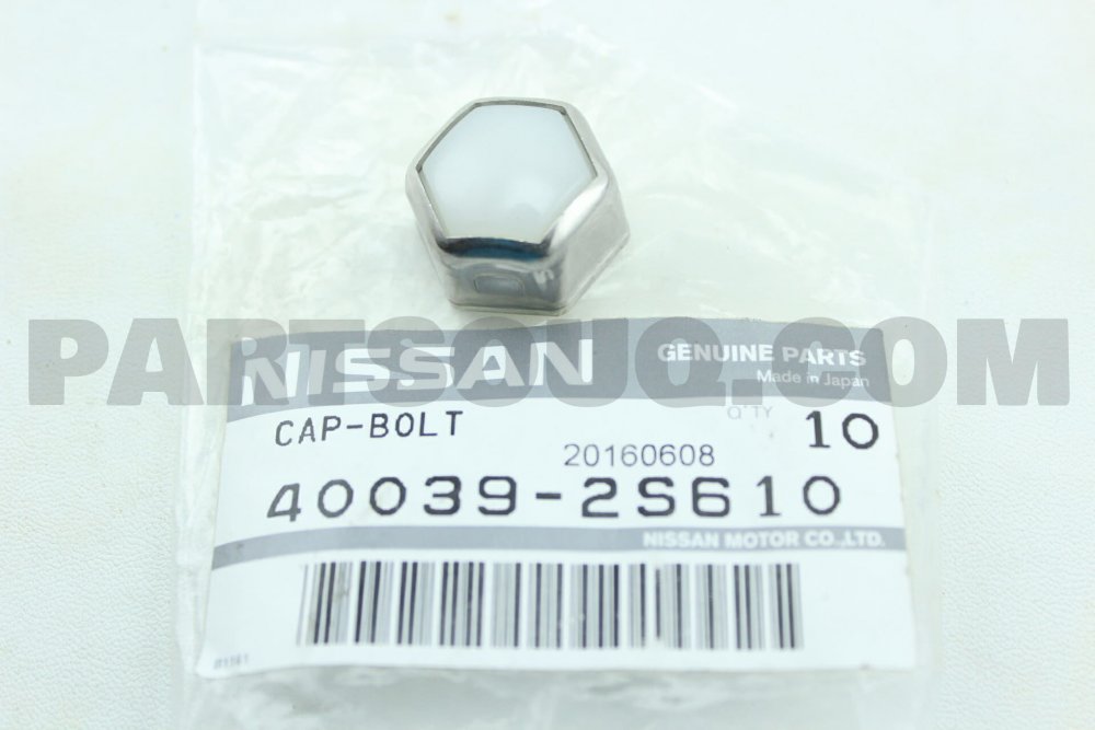

bogdangepeto Postat Mai 26, 2018 Partajează Postat Mai 26, 2018 Re: Sfat achizitie Terrano 2 sau / versus....? Problema la direcție este de la un fel de tampoane de cauciuc care sunt la roată. Dacă te uiți în ultima poza, acolo unde este un hexagon argintiu ca de piuliță, trebuia s fie un cauciuc. În partea opusă trebuie s fie la fel. Eu am pus o bucată de furtun pânzat peste șurubul ala. Practic nu este o problema lucrul asta. 2. Eu la fel am avut o problema cu balansul. Am schimbat amortizoarele, dar sa știi ca tot are balans. Este înaltă și îngustă, balans tot o s ai. O sa te obișnuiești :). În rest la prima vedere arata ok, o mașină cu ceva ani în spate. Link spre comentariu Distribuie pe alte site-uri Alte opțiuni partajare...
pantzerrow Postat Mai 26, 2018 Partajează Postat Mai 26, 2018 Re: Sfat achizitie Terrano 2 sau / versus....? Zgomotul de la virarea maxima poate sa vina de la limitatoare (am incercuit in poza). De regula multi le dau pe "mute" cu o mana de vaselina :ha: Daca te pot ajuta cu ceva baga un pm :h5 Azi refuzi sa participi la viata publica. Maine vei ajunge sa fi condus de inferiorii tai ! Link spre comentariu Distribuie pe alte site-uri Alte opțiuni partajare...
NICU007 Postat Mai 26, 2018 Partajează Postat Mai 26, 2018 (editat) Re: Sfat achizitie Terrano 2 sau / versus....? Problema la direcție este de la un fel de tampoane de cauciuc care sunt la roată. Dacă te uiți în ultima poza, acolo unde este un hexagon argintiu ca de piuliță, trebuia s fie un cauciuc. În partea opusă trebuie s fie la fel. Eu am pus o bucată de furtun pânzat peste șurubul ala. Practic nu este o problema lucrul asta. 2. Eu la fel am avut o problema cu balansul. Am schimbat amortizoarele, dar sa știi ca tot are balans. Este înaltă și îngustă, balans tot o s ai. O sa te obișnuiești :). În rest la prima vedere arata ok, o mașină cu ceva ani în spate. Salut, Acele limitatoare de cursa sunt cate doua pe fiecare parte si costa aprox 12 ron/bucata pe original. Se schimba f usor. Nu sunt din cauciuc ci dintr-un teflon sau alt material dur si alunecos. Codul piesei este 400392S610. Editat Mai 26, 2018 de NICU007 ex. SUZUKI SAMURAI 1992 - little red car Link spre comentariu Distribuie pe alte site-uri Alte opțiuni partajare...
Ion_Bumbu Postat Mai 26, 2018 Partajează Postat Mai 26, 2018 Re: Sfat achizitie Terrano 2 sau / versus....? Nu este pic de vaselina pe limitatoare, face ca gaia mai ales daca esti virat la maxim si ai ceva denivelare, urci cu roata o bordura. Conform bunelor maniere, e lustruita dar de reglat asieta pas, adevarul ca multe sufera de asta, cam tot la 20Kkm se cere reglata. Arata ca gaia cu botul in jos! Pare a fi modelul ultim, cu radiator AC mare si fara ventilator. Cred ca e modelul fara gresoare la crucile cardanice si culisa, macar culisa trebuie cumva gresata... Link spre comentariu Distribuie pe alte site-uri Alte opțiuni partajare...
Adrian D. Postat Mai 28, 2018 Autor Partajează Postat Mai 28, 2018 Re: Sfat achizitie Terrano 2 sau / versus....? Salut. Va multumesc mult pentru sfaturi! Nu ma asteptam la o asemenea diagnosticare detaliata si ma bucura ca mai sunt oameni faini care sa vrea sa impartaseasca din cunoastinte. O sa am ceva beri de dat cand vin cu ea in teren dupa ce-oi incalta-o de scandal:) Din ce inteleg nu ar fi mari probleme vizibile. Ramane ca maine sa programez o diagnoza pe undeva, cel probabil la un service Nissan. Am mai vazut si ca ofera unii ceva servicii de testare pentru masini sh, incluziv pe la Autovit. Ambele fiind in cartier, o sa vad la care gasesc liber. Ulterior cumpararii oricum o sa trebuiasca sa-i schimb toate zemurile si diversele bucsi si sa gresez ce mai e de gresat. Rugina pare sa fie ok...cred...sper...Doamne-ajuta! Intr-adevar, n-am inteles de unde e acea "aplecare spre fata" a masinii. Eu am crezut ca a inaltat-o doar pe spate sa care cu ea sau ceva. Se poate rectifica in vreun fel? Directia, din ce-am citit pe-aici e boala comuna la Terrano, asa ca oricum o sa mearga la reglat. E modelul 2003. Sincer nu stiu ce presupune ca munca gresarea probabil ca o sa invat cat de curand ce si cum. Oricum an de gand sa ma tin de intretinere pentru ca am nevoie de incredere in agregat daca vreau sa ies cu el de capul meu. O zi frumoasa. Link spre comentariu Distribuie pe alte site-uri Alte opțiuni partajare...
Ion_Bumbu Postat Mai 28, 2018 Partajează Postat Mai 28, 2018 (editat) Re: Sfat achizitie Terrano 2 sau / versus....? Fata este pe bare de torsiune, se si vad in foto. Sint la capete came cu surub si de acolo se ridica fata, suruburile alea lungi cit niste tepe ce ies din transversala mediana. Procedura este aratata in manual. In manual procedura este un pic mai alambicata deoarece tine cont de inaltimea pneului, nu conteaza daca sint cu uzura diferita (inaltime) stinga dreapta, cind pui gume bune este la fix. La fiecare revizie se verifica asieta la T2, cam la 20Kkm se cerea reglata. Editat Mai 28, 2018 de Ion_Bumbu Link spre comentariu Distribuie pe alte site-uri Alte opțiuni partajare...
